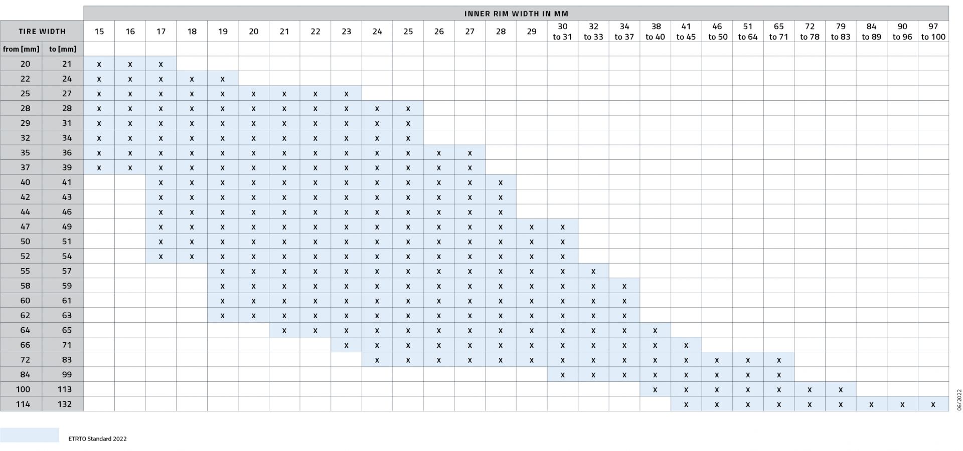

salatoimik kirjutas:
Mis neid mootori jne kitte odava raha eest polegi väga 29" mõõdus saada? Amazonist sai vaadatud aga enamus seal mingi 26" või 28" icon_rolleyes.gif
Isa siin mõtles elektriratta peale...
Mis selle 29" eelis on? Siis kui raha liiga palju ja elu liiga lihtne?
28" on sama mis 29". Lihtsalt 29 kumm on kõrgem. Pöia mõõt täpselt sama.

j6ukur
Kreisi kasutaja
j6ukur
liitunud: 16.06.2005
Autoriseeritud ID-kaardiga
sõnum 27.03.2023 13:34:35 vasta tsitaadiga
Rehvi laiusel on pöia sisemine läbimõõt ka oluline
