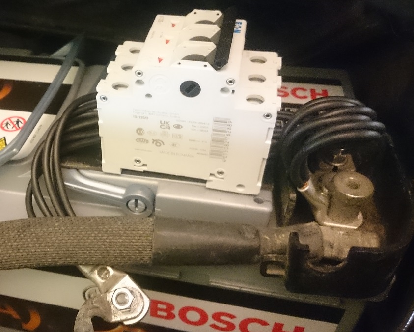

Võta elektripoest üks automaat ja integreeri sinna korpusse juurde, saad rahus lühist teha ja nö massilülitina kasutada kui auto pikemalt seisab. Nt see: https://pood.esvika.ee/kilbidkapidkomponendid/kaitseluliti-3p-c40-slim-6ka-ex9b40j-noark
Ühe kontaktiga nii kanget sealt ei leidnud, see annab 3x40=120A ja talub natuke käivitust ka. Võimalik et auto jaoks on mingi fänsimad aga pole vajadust näinud.

elukaz kirjutas:
Pigem mingi selline https://fixus24.ee/toode/MDgyLTA4MDgwNzAw/Massil%25C3%25BCliti_300a/ex/
Ja MEGA kaitse juurde.

Kaitse võiks ikka automaat olla, lülitamine on lihtsalt boonus. Muidu sular läbi põleb siis hakkad ikka traadiga parandama. Ja selliseid värvilisi noname lüliteid ei usalda, nõukas olla massilülitist rohkem autosid maha põlenud kui kõik muud põhjused kokku.

Mul aku külge läheb 123Electirc SmartRelay, mis lülitab vastavalt seadistusele voolu järgi/tagant ära (või siis läbi äpi). Mingi manuaalne kaitse/massilüliti on siiski ka veel vajalik tõesti.
Kas on mingit mõistliku moodust kuidas ma üldse saaks 50mm2 juhtme ühendada selle kaitselüliti külge? Ma olen nii palju kirumist kuulnud isehakanud elektrikute teemal, et ma eriti ei julge oma lahendusi välja mõtlema hakata icon_biggrin.gif (no loogiline oleks 50mm2 juhe silma järgi kolmeks jagada, kui on sobiv mõõt, siis hülss otsa kõigile kolmele ja siis edasi kaitsmesse icon_biggrin.gif )

Kui muud ei leiuta võib ka juhtme karvad ära jagada, muidu võiks selle mõne silla asemele panna 3 või 6 peenema juhtmega, aga bms ei pruugi sellest hästi arvata.
Mul sedasi
Spoiler Spoiler Spoiler
Pole küll automaat vaid katkesti 3x125A ja starter jookseb mööda.

Elektripoe automaadid pole ette nähtud alalisvoolule, kui koormuse all ühendada võib tule otsa võtta.
See Mega kaitse ehk siis sulavkaitse on autotootjate poolt kasutusel. 50mm2 keevitusjuhe laseb niipalju voolu läbi et põleb kõik.
Masslülitit sellist olemas, värviline tuntud tootjalt https://www.victronenergy.com/dc-distribution-systems/battery-switch-on-off
DC circuit breaker annab otsingus automaate mis peaks vastu pidama.

sõnum 10.02.2023 21:37:02 vasta tsitaadiga
See victroni oma on kvaliteedilt täpselt samasugune nagu ma linkisin
