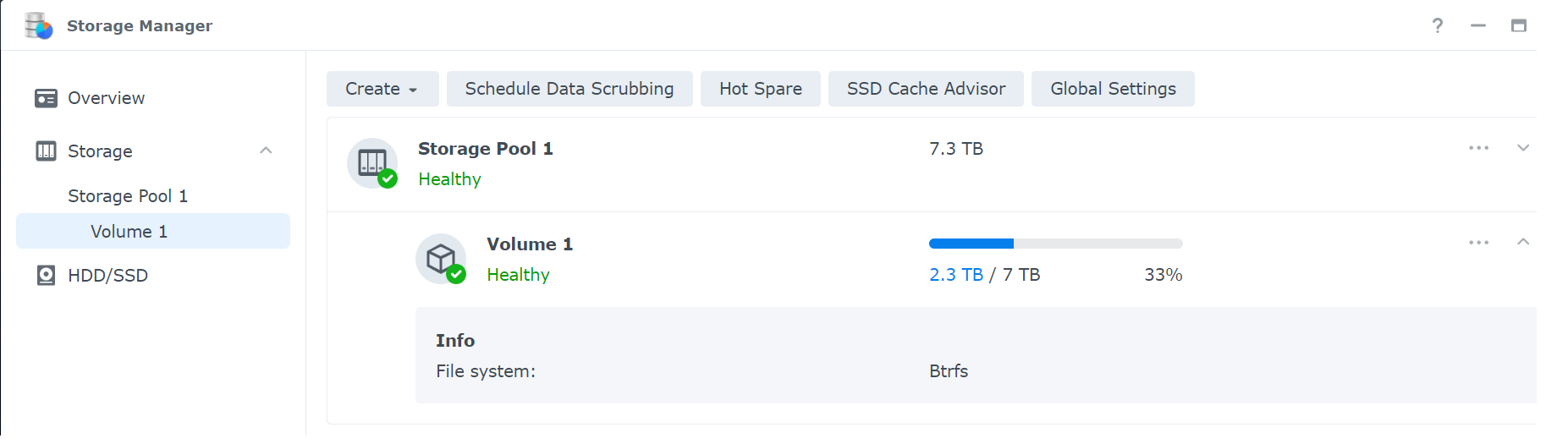

Nüüd küsimus hoopis teisest ooperist. RAID5 kolme kettaga a 4TB. Miks on Volume1 maht märkimisväärselt väiksem Stoage Pool1 mahust? Valitud sai maksimaalne võimalik maht.

-parun- kirjutas:
kas see 2.3TB ei ole mitte hõivatud osa Volume 1'st, kogusuurus on 7TB? Miks kogu 7.3TB Volume 1 all pole, ei oska (ainult) pildi järgi öelda...
tagasi üles

pppd kirjutas:
-parun- kirjutas:

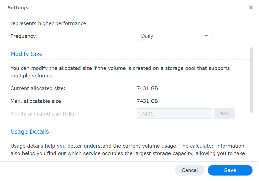

2,3 on jah hõivatud. Küsimus selles ongi et miks kogu pooli maht pole volume 1 all? Kettad on igaüks 3,6TB, oleks eeldanud volume mahtu 7,2TB
Aga see tundub vist siiski DSM bug olevat. Kui vaadata volume settingute alt, siis tundub asi õige:

Failisüsteem võtab ka oma osa pluss natuke hammustab syno endale ka.
Mul on kettad RAID1-s ja põmst sama.

-parun- kirjutas:
Ei ole bug, peaks olema btrfs'i overhead. Väidetavalt ca 4%.
https://www.reddit.com/r/synology/comments/b1dr8h/why_the_volume_is_smaller_than_the_storage_pool/

napoleon kirjutas:
Vaatasin ühte teist NAS-i. RAID10, pool 5,45TB Volume 5,41TB Failisüsteem Ext4. DSM 6.4 Erinevus on peaaegu suurusjärgu võrra vaiksem seal.

sõnum 17.02.2023 14:54:34 vasta tsitaadiga
btrfs overhead ongi suurem. Kui sul btrfs funktsionaalsust vaja pole, siis võidki ext4 teha. Paraku muuta sa seda ei saa, pead andmed mujale kopeerima, volume kustutama ja uuesti tegema.
Kuna storage on tänapäeval suhteliselt odav, siis mina pigem jätaks btrfs. Pärast on jälle peavalu, kui mingi hetk leiad, et oleks ikka seda btrfs vaja.

sõnum 17.02.2023 15:43:28 vasta tsitaadiga
pppd, ja napoleon, tänud. Nüüd sai asi selgeks! Ma seda btrfs varjukülge ei osanud tähele panna. Aga las ta olgu!
