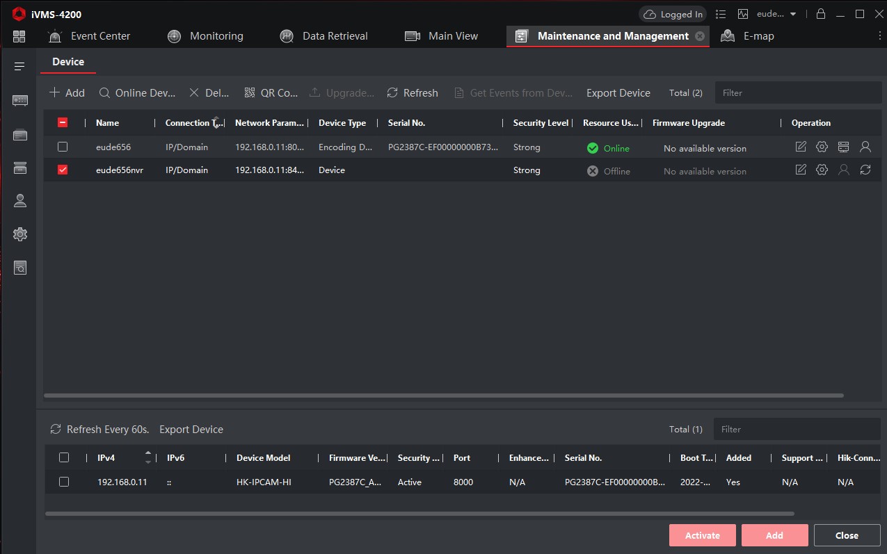

Nüüd sain selle iVMS 4200 alla laetud ja online pildi ka ette. Probleem on aga selles et ma ei suuda talle NVR salvestit kus 4TB mälu sees on tuttavaks teha. Kuigi kaamera on ühendatud läbi NVR, siis kaamera ta tunneb ära ja kaamera töötab iVMS 4200.
Kuidas see NVR talle selgeks teha? Esimese pildi pealt seda offlines olevat e_de656nvr ärge vaadake, see sai sinna vist ilmaasjata mul lisatud, nime mõtlesin ka ise:)
Keegi teab kust saab tasuta driverit (hcnetsdk.dll 23) laadida oma windows11-le, proovisin ka HilLookVisioni kaudu sisse logida, pildi sain ette aga NVR ikka ühendust ei saa, näitab kusagil mingit viga hcnetsdk.dll 23
https://www.upload.ee/image/14785522/hik_ivms.jpg
https://www.upload.ee/image/14785532/hik_ivms..jpg

Omega
HV kasutaja
liitunud: 23.07.2002
29.12.2022 15:44:06
SADP tool on Hikvisioni seadmete tuvastamiseks kohalikus võrgus. Kui see nvr on Hikvisioniga ühilduv, siis see peaks ka seal nimekirjas välja tulema ja saad teha seadmele esmase võrguparameetrite seadistuse.
Edasi lisad NVR-i iVMS 4200 all seadmete nimekirja(Su esimene pilt).Ja siis saab nvr-i seadistuste alla kaamera lisada.
Kaamera lisamist on lihtsam aga teha nvr-i veebiliidese kaudu. Ka tuleks nvr-ile tutvustada hdd-d ja see ära formaatida (nvr-i seadistuste kaudu tehtav.)
Kaamerat eraldi iVMS 4200 seadmete alla lisada pole vaja, sest kui kaamera on nvr-i küljes, tulevad nad nvr-i lisamisel kaasa ja nende otsepilt on ka nähtav.
Vähemalt nii on Hikvisioni asjad tööle saadud. Kas see ka selle tundmatu salvesti korral kehtib - ei oska öelda.

urmas2
Kreisi kasutaja
liitunud: 04.01.2006
29.12.2022 17:48:47
Omega kirjutas: |
Vähemalt nii on Hikvisioni asjad tööle saadud. Kas see ka selle tundmatu salvesti korral kehtib - ei oska öelda. |
Kui mul NVR ilma kaamerata internetti ühendatud, siis ma ei näe teda et ta üldse võrgus oleks. Või mismoodi esimesena NVR iVMS 4200 ga ühendada. Võib olla ma teen midagi valesti ja vaja NVR esmalt arvutiga ühendada, nägin videot kus arvuti kõvaketta saab määrata salvestajaks.
Kas mul teise pildi all on üldse õieti tehtud storage Schedule ja edasi valitud Encoding, encoding peaks tähendama krüteeritud? Midagi muud seal valida ei anna, stotage serveri alt tuleb mingi clear valik.

Omega
HV kasutaja
30.12.2022 15:22:32
Minu kogemused on Hikvisioni asjadega. Pole kindel et need Sinu seadmete peal samamoodi toimivad.
Põhimõtteliselt ei ole iVMS 4200 isegi mitte vaja. Vaja on saada NVR võrku, siis edasi saab sinna kaameraid lisama hakata. Ja haldamist ning kaamera pildi otse vaatamist on võimalik ka läbi veebilehitseja teha NVR-i poole pöördudes.
NVRi tuleks panna üksi võrku ja uurida, kas see omale ip saab. Kui võrgus näha pole, siis võib sellel olla tehase poolt pandud ip - kasutusjuhend aitab. Kui NVRi võrgus näha pole, siis aitab SADP tool selle kohalikus võrgus üles leida ja selle ip seadistuse õigeks muuta.
Edasi saab ip-ga nvr-i kodulehele minna ja seal storage seadistuses ketta ära formaatida ja kaamerate kohapeal need otse nvr-i külge lisada (kaamerate ip-id vaja) ja salvestamise seadistuste all ära määrata, kui kaua kaamera salvestust hoitakse. Kahjuks pole praegu ühtegi Hikvisioni nvri käepärast, et täpsemalt juhatada, kus menüüst mida otsida.
Edasi saab kasutada otsepildi/salvestuse vaatamist veebilehitseja kaudu või kui seda veidi mugavamalt on soov teha, siis iVMS 4200 rakenduse kaudu (sinna lisatakse ainult salvesti)
Sellel teisel pildil näidatud kohta pole ma veel sattunud - pole olnud vajadust jätta arvutit iVMS 4200 vahendusel kaamera pilti kuhugi salvestama
Edit: Vaatasin üle nüüd ka selle lingitud aliexpressi nvri-i lehe. Selle veebiliides ei sarnane hikvisionile ja haldamiseks kasutatakse XMEye nimelist tarkvara(telefonis,arvutis). Kuid üldjoontes peaks seadistus käima sarnaselt - ip, veebiliides ja sealt edasi teised seadistused. Kuid kuidas see täpselt käib, aitab ainult seadmega kaasa tulnud kasutusjuhendi lugemine.

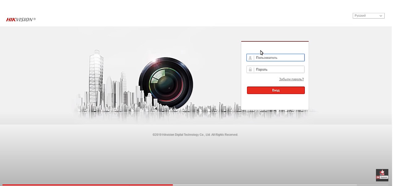

Kas keegi teab miks mul ei avane ip sisetamisel Hikvisioni aken (pilt1), see kui teen Sadap lehel topelkliki ip aadressil, vaid avaneb mingi teine login (pilt2) kus saan küll pildi ette aga see pole Hikvision.
Sadap lehel ikka midagi ei ilmu kui kaamera välja lülitatud, tahaks et ilmub NVR ruuter sinna. Kui kaamera sisse lülitan tekib alles sinna ip aadress millega saan eelpool kirjeldatud mingile logiline ligipääsu.
https://www.upload.ee/image/14790158/hik_aken.jpg
https://www.upload.ee/image/14790162/hik_mitte_aken.jpg

inah
HV kasutaja
liitunud: 24.12.2003
31.12.2022 13:29:53
Re: Millist programmi alla laadida nii arvutisse kui nutitelefoni et vaadata neti kaudu objektil toimuvat. |
Arvutis VMS https://www.hiseeu.com/a/help/article/27734
Telefonis xmeye PRO tõõtab läbi cloudi
ja hikivision unusta ära kui kasutad kõnekaarti siis pc on keerulisem kuna pordid üldiselt kinni ainult läbi xmeye cloudi

inah
HV kasutaja
04.01.2023 01:27:17
hikivision unusta ära kuna sul ei ole hiki nvr vaid on xmnvr. Kaamera lisatakse nvri mitte vastupidi.Esiteks seadista nvr seda siis läbi nvr hdmi ja monitori(hiirt on kah vaja) alles siis saad lisada kaamera nvr kui selle oled tõõle saanud siis lisatakse läbi cloudi VMS PC(lihtsam variant)Muidugi lihtsat ei ole midagi nende käkkide juures
urmas2 kirjutas: |
... iVMS nätab mul praegu kaamera pilti aga ju ma pole talle siis NVR lisanud et ta Storage all mul 4GB NVR boksis olevat mälu ei näita, mis järjekorras need asjad käivad, aitäh...[. |
NVR-le lisad kaamera, mitte vastupidi
Spoiler
Kaamerat näed otse https://www.hik-connect.com/
muidu
Su NVR tootekirjelduses ju olemas
https://www.aliexpress.com/item/1005004735851945.html kirjutas: |
"Live View from Anywhere Anytime ... With the free XMEye APP, you can enjoy live video from every corner of the world. Check in on your home or business freely on your iOS/Andriod phone, tablet or PC, wherever you have an internet connectio" |
Lisad oma NVR-ile kaamera ja vaatad otse või salvestisi https://xmeye.net/ veebilehe kaudu
