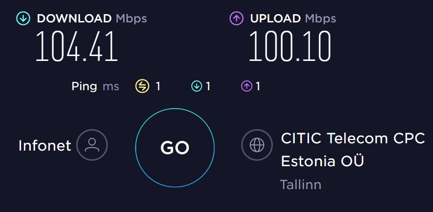

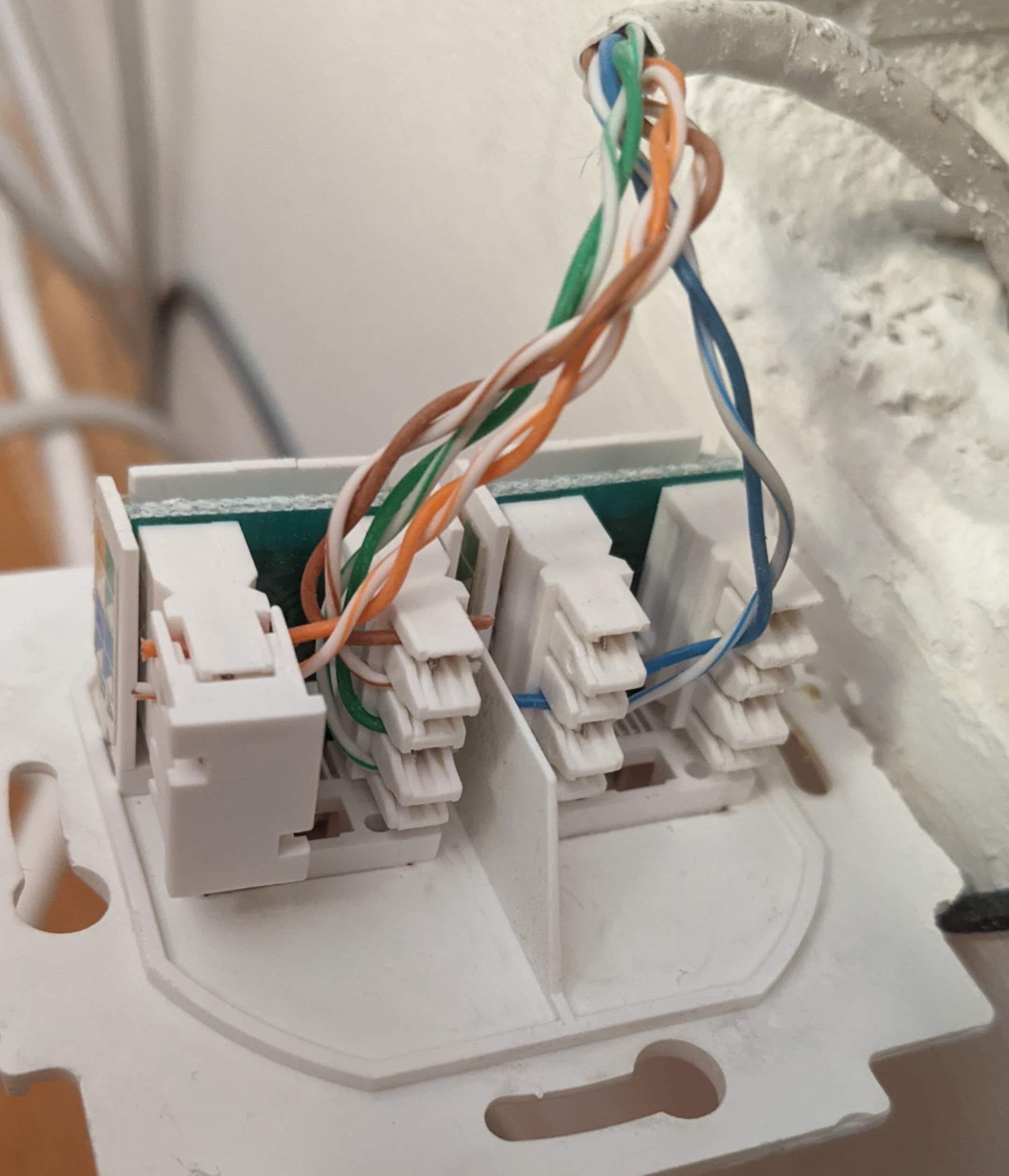

sõnum 07.11.2022 12:26:25 vasta tsitaadiga
Panen siis ka oma kogemuse kirja. Kokkuvõte on ülihea aga ühe suure AGAga.
Tegin tellimuse, kohe tuli kõne STV, et tehnik saab tulla järgmine päev kell 10:00
OK, oli varem kohal 9:45, mulle sobis. Nagu ikka, vene mees ja väga lühikese jutuga, praktiliselt ühelegi küsimusele ei reageerinud. Nokitses omaette ja teadis mis teeb.
Maja ehitamisel oli võrgu pesa teleka taga seinas olemas. Pesas kaks auku, Üks võrgukaablile ja teine telefonile. Pistis siis oma testri esimesse auku. Näitab, et kaks traati olemas 6 puudu. OK, läks korteri elektrikappi, seal oli mingi karbik kus oli võrgukaabel jätkatud. Lõikas selle maha. pani uued otsad kaablitele. Tegi sissetulevale juhtmele testriga testi, kõik traadid olemas. Noogutas, et kõik korras, võrk olemas. Võttis taskust ühe valge karbi, millega saab võrgukaablit jätkata ja pistis vahele.
Uuesti teleka taha testima. Esimene auk, kaks traati olemas, kuus puudu. Siis lükkas teise auku: 6 traati olemas, kaks puudu. Nüüd ma mõtlesin, et võtab karbi seinast lahti ja ühendab traadid ringi aga ei. Avas oma läpaka ja kontrollis ühendust. 90Mbit alla ja 85Mbit ülesse, ping 4-5ms. Näitas mulle, et olemas ja töö tehtud ja hakkasin algkirju paberitele alla vehkima. OK ma teadsin juba sel hetkel, et see töö on poolik aga ei viitsinud vaidlema hakata. Mõtlesin, et mul tööriistad kapis olemas ja teen selle võrgu ise korda nii nagu peab. Päras lammutab midagi muud ära. Võrgukaabli juba lõikus kapis ilmasjata lühemaks.
Karbik seinast lahti ja tõstsin kõik otsad ühe pesa alla, et saaks 100Mbit ühendusest ikka 1000Mbit ühenduse. Pilt spoileris kuidas alguses traadid oli. Aega võttis 3min.
Otsad ringi tõstetud siis nüüd on kiirus nagu kännu taga 104Mbit/s alla ja 100Mbit/s ülesse. Ping 1-2ms kanti. Elisaga võrreldes on võrgu reageerimis kiirus märgatavalt parem, seda isegi internetis lehitsedes. Lehed hüppavad nüüd laks ja laks lahti. Üks seade ka kodus vähem, hind odavam.
Tellitud on 100/100 ühendus, eks kunagi proovin 250/250 kui vajadus tekib. Jutu moraal on, et STV töö kvaliteet annab tõesti soovida aga kui maja tehnoruumis on STV optika olemas siis on asjalik internet küll.
Spoiler Spoiler Spoiler
