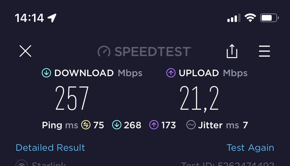

Wifi on tõesti niru. Signaali tugevus oleks justkui selline enamvähem, aga sellegipoolest väga sageli jääb kiirus wifi taha kinni. Äpist on võimalik teha "advanced" testi, siis testitakse ruuterist ja kasutaja seadmest kiirust eraldi. Täna näiteks telefon ei taha kuidagi 5GHz sagedusele minna ja siis on kiirus 60 Mbps ümber. Samas ruuterist 170Mbps. Läpakas ühendus 5GHz kaudu ja sai umbes sama mis ruuterist.
Aga HV kasutajal on oma Wifi 6 (või vingem) võrk nagunii juba olemas ja see polegi mureks .
Üldjoones olen rahul. Eks nüüd tuleb leida statsionaarse kasutuse jaoks ka koht. Selline, kust on vajadsel ka lihtne kaasa haarata. _________________ - censored -
Kiiresti sai üles ning arvestades seda, et aastaid pole suutnud mitte keegi mulle korralikku internetti tuua õnnestunud, siis mina olen rahul isegi siis, kui kiirus oleks isegi poole väiksem. Videod toimivad lõpuks ilma hakkimata
See kiirus on mõõdetud läbi Asus RT-AX88U Wifi.
