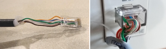

Lugesin need vastused ka ära, tundub korrektne info, aga natuke lühemalt:
Gbit switch on vajalik. Kaablid mis sul kapist tubadesse jõuavad, on ilmselt poolitatud, LAN 100Mbit/s RJ45 pesas ja kõrval RJ11 pesa kus selle sama kaabli sinine paar lauatelefoni tarbeks.
Ehk jah, sul on kruvikaga spetsialisti vaja kes selle RJ11 pesa elimineeriks ja kõik paarid kaablis, RJ45 pessa korrektselt paneks. Sama siis ka jaotuskapis. siis on sul lan 1Gbit/s kapist tuppa.
See on selline ajalooline majaehituse lahendus mis kunagi võis toimida.

A.S., jah, nõus. Aga see selgeks saamise tase võib ikka väga suures ulatuses varieeruda. Kui nupp nokib ja õppematerjalid kvaliteetsed on, siis võib tõesti nii selgeks saada, et teeb ka mõnele telko tehnikule silmad ette.
Neile, kes siinsest rahvast on pidanud taolisi võrguprobleeme lahendamas käima, ei tohiks järgmised vaatepildid üllatusena tulla.
Pistik on otsas? On! Mingil määral isegi töötab (kui järjekord õige, siis link võiks ikka üles tulla).
Kui ikka inimene tunneb, et see pole tema teema, siis parem lasta asi spetsialistil ühe korraga ja korralikult teha, kui ise pusserdada.. ja lõpuks ikkagi asjatundja kutsuda.
Oomipoest rääkides - mitte väga ammu tagasi müüsid sealsed "spetsialistid" tuima näoga ka jäigale kaablile pehme kaabli pistikuid.
Mis kvaliteedist me siis räägime, kui juba poest "õppematerjale" soetades Sind valele teele juhatatakse.
