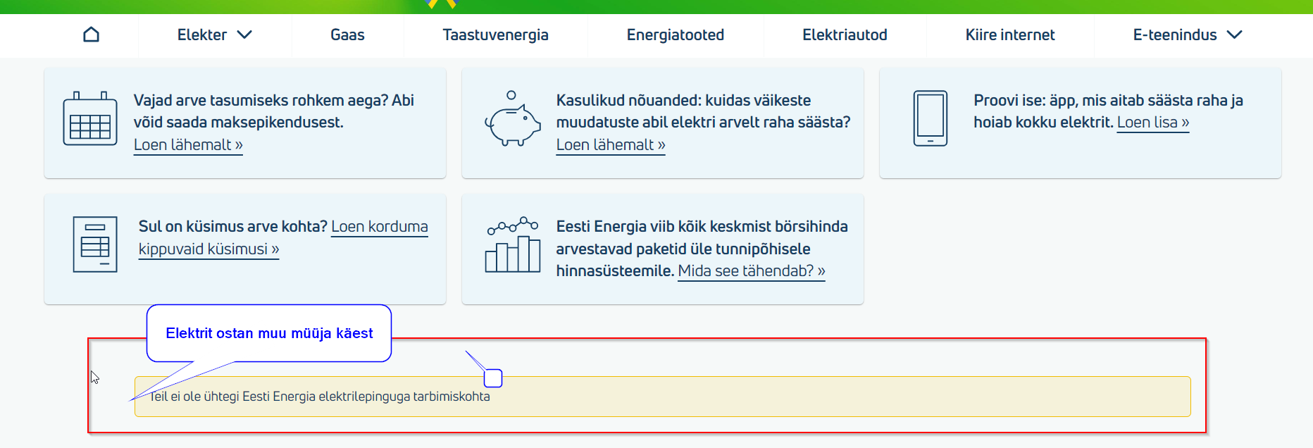

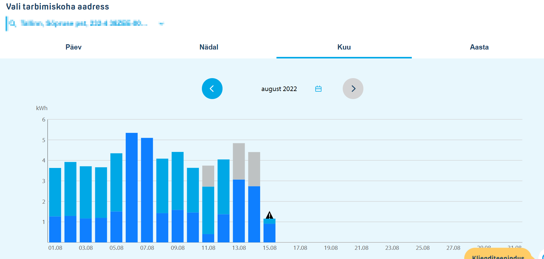

Küsiks soovitusi, et kuidas saada jälile korteri elektritarbimisele. Viimase paar kuud päevane tarbimine peaaegu sama, mis öine ehk siis ~ 151 vs 153 kWh. Haldusfirmast kasu pole, öeldaks, et näit ju see, mis arvestil. Kõiki seadmeid ja pesasid ükshaaval selle energiakulu mõõdikuga ka ei jõua nagu läbi käia.

Kas kulu on muidu ka kahtlaselt suur või ainult öö ja päeva propotsioon on imelik? Vahel juhtub, et nad ei saa arvestist andmeid ja siis tehakse arve mingi prognoosi järgi.
Aga üldiselt arvesti peal on üks nupp. Mitte see millest voolu välja saad lülitada vaid üks teine. Seda vajutades näitab hetke tarbimist. Ma täpselt enam loogikat ei mäleta, aga palju aastaid tagasi kui mulle see kaugloetav arvesti pandi, siis elektrik näitas kuidas hetke tarbimist vaadata. Nii saab vast vaadata alustuseks hetke tarbimist kui lülitad valgustuse, teleka jms. välja mis ainult päeval kasutusel on ja kui kahtlaselt suur tarbimine on, siis võib hakata ükshaaval tarbijad tagant ära võtma.
Btw, kui sul õhksoojuspump peaks olema, siis mina alustaks sellest, et uuriks kui palju see pump tarbib. Praegu vist jahutab usinalt kui temperatuuri a'la 20 kraadi peale oled keeranud.

Pigem just on see vahe öö ja päeva suhtes päris olematu. Sai siin pikalt kodust töötatud ja no päevane tarbimine oleks pidanud siis ikka palju suurem olema. Lisaks veel nõudekas, pesumasin, el.pliit, mikrouun jne on ikkagi kasutusel just päevasel ajal.
Pean minema selle arvestiga uuesti tutvust tegema, peale vaadates ei osanud nagu väga midagi sealt välja lugeda, aga antud soovituse järgi ehk saaks mingitki aimu.

Smart arvesti ehk näed ise äppi kaudu tarbimist?
Kui ei, siis pead tegema testi, et koik tarbijad oosel välja ja neid ukshaaval sisselulitades saad teada, mis ja palju tarbib. Vahepeal peab arvesti näitu käima vaatamas ja kirja panemas. Tulikas protsess, kuid lopuks peaks saama jälile.

Ei ole kahjuks, tavaline dummy variant, haldusfirma käib ka igakuiselt korrustel olevad mõõdikud läbi ja paneb siis näidud kirja. Ehk siis peab tõesti selle väljalülitamisega ära katsetama.

napoleon
Unknown virus
liitunud: 08.12.2008
15.08.2022 16:48:48
Markos, Eesti Energia näitab tarbimisajalugu ainult siis kui elektrit nende käest ostad.
Mul on selline pilt
Elektrilevi näitab:
| Kommentaarid: 79 loe/lisa |

Markos
HV veteran
liitunud: 09.04.2002
15.08.2022 16:50:23
| napoleon kirjutas: |
Mul on selline pilt
Elektrilevi näitab:
Üsna loogiline on.
