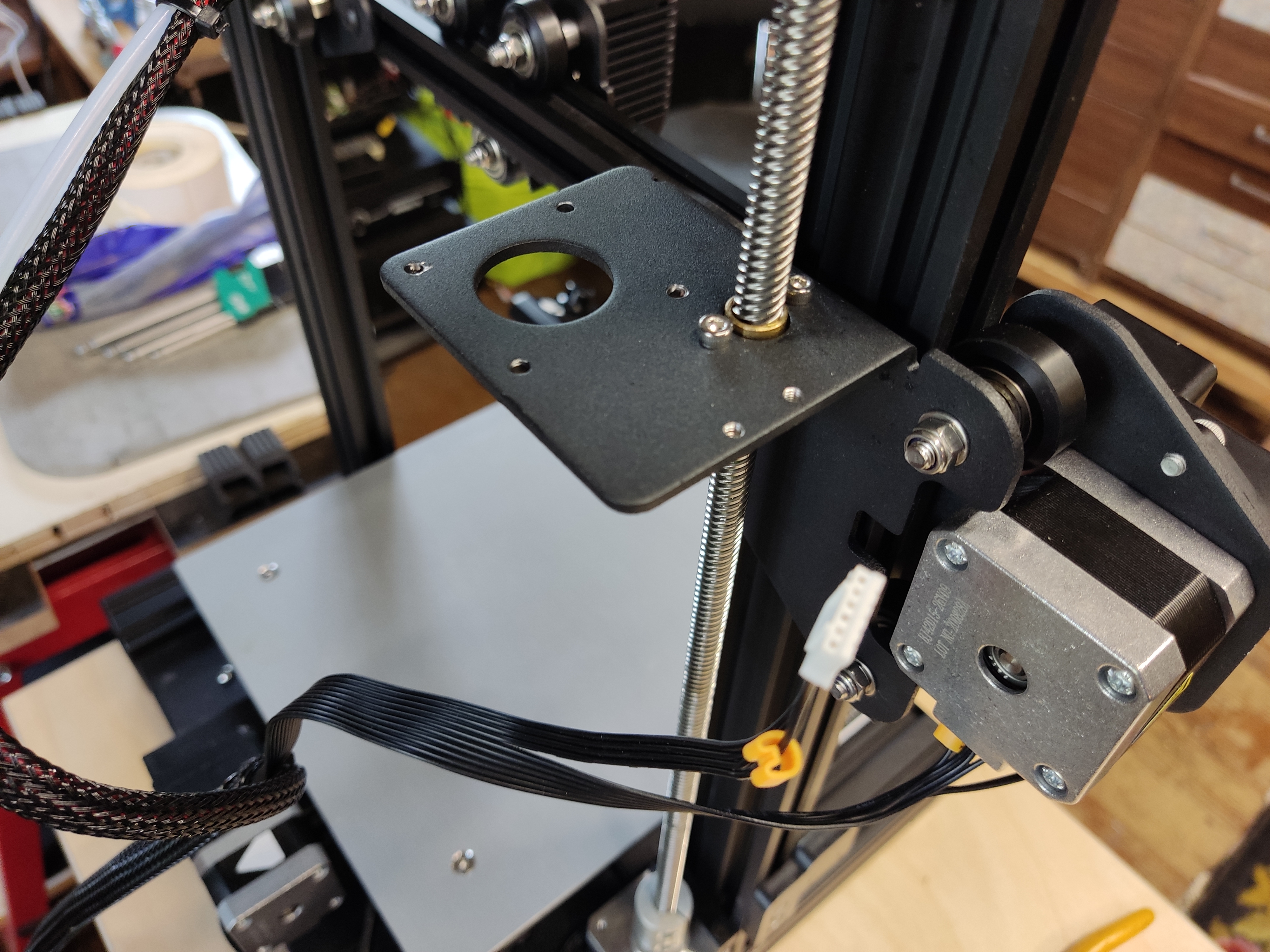

Endale sai ostetud kit ja algusest peale oli jama bed leveliga. Tuli välja, et Z telje trapetsmutter, mis on kahe poldiga kinnitatud põhjustas mingil moel pinda sensori lolliks minemise.
Ilmselt oli Z teljel tuntav takistus, aga nüüd asi toimib.
