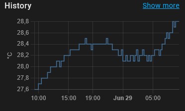

Kas keegi mõnda head temp’i andurit oskab soovitada?
Hetkel kasutan Xiaomi ümmargust temp’i andurit kuid see raporteerib ainult juhul kui on suurem kõikumine(0.5C või 3-4% õhuniiskust). Kui suurt kõikumist pole siis ta ei raporteeri midagi.
Tahaks midagi mis raporteeriks iga N aja tagant ja tihemini kui on suur kõikumine.
Sobib z-wave, zigbee ja tõenaoliselt kõik muu ka.

sõnum 29.06.2022 19:29:51 vasta tsitaadiga
mikk36 kirjutas:
Sonoff SNZB-02
Ei tööta see ka hästi(vähemalt homey’ga).
Kuigi confimise võimalus on ilusti olemas, et intervalli muuta siis reaalsuses see confi pool ei tööta.
Uuendab ennast kas suure kõikumise peale või umbes täpselt kord tunnis.
Siiski on see upgrade võrreldes Xiaomi ümmarguse temp anduriga mis uuendab ennast ainult suure kõikumise peale..

Puudub kogemus Homeyga, see on mul Home Assistanti küljes, mingit confi pole teinud sellele, täiesti vaikeseades.
Uuenduskiirus iga 15 minuti tagant või kui on üle poole kraadi muudust (viimasega pole eriti kokku puutunud, seega võin selle osas eksida).
