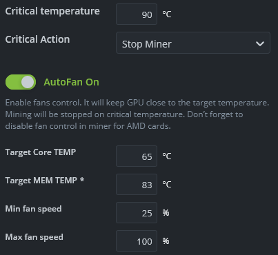

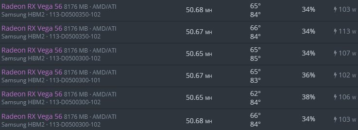

No aga core temp target mingi 60° ja lüüakse vendid kenasti pöördesse. Mul on 65° peal enamasti.
PS. Mõtlen ikkagi OS-ist/minerist peale surutavat autofan'i, mitte et kaart end puhtalt oma BIOS-i järgi regullib.
Isegi Blower-Vegad tiksuvad suht vaikselt hetkel 21° ruumis:

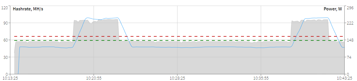

keegi targem ehk oskab aidata
3080 non-LHR, kaevas stabiilselt ~100 MHS ja nüüd äkki <50
tagasi üles

ottenson kirjutas:
tõsta pwr limitit, tõsta mem clock ming +1000-1400 peale ja core clock fixi ära.
Oled core ja mem clocki sassi ajanud äkki seadistades?

tsitaat:
pool aastat on nende settingutega ~100 MHs kaevanud...
muutus toimus laupäeval 20:30, täiesti lambist
täna korraks viskas ka sellise jõnksu sisse
[/quote]

Win - vaata updated üle kas samal ajal miskit toimus.
Pildilt vaadates 142w 3080 kohta - vaata oma kaabeldus üle.
Siin oleks abiks veel pistikust tulev el. - kas klapib mis miner näitab summaariumis. Vigased kaardid raporteerivad vähem ja teevad vähem tööd samal ajal voolutarve sama.

ottenson kirjutas:
Mingi throttle. Mälu kiirus ei vasta seadistatule.
Mul endal juhtub nii kui sätin core-i voldi liialt madalale.
Proovi power limitit pisut tõsta.

sõnum 06.06.2022 21:33:57 vasta tsitaadiga
täna hommikul kella 8st kuni 2125 töötas jälle normaalselt, just kukkus tagasi <50
tõstsin power limit 75% peale ja mitte midagi ei muutunud...

Nagu pildil näha on siis on kasutusel core lock. Seega power limitist ei ole vaja üldse rääkida. Core lock juba paigutab ise voolu madalaks.
Kõik käsud on rex-iga antavad ju --lock-cclock 1100 --mclock 1200 --fan 70
Seega minu ettepanek 1) uninstall afterburner (mitu erinevat OC seadistajat tekitab vaid jama). 2) driver uninstaller (DDU) ja värske driver peale ja rex käima ilma afterita.
