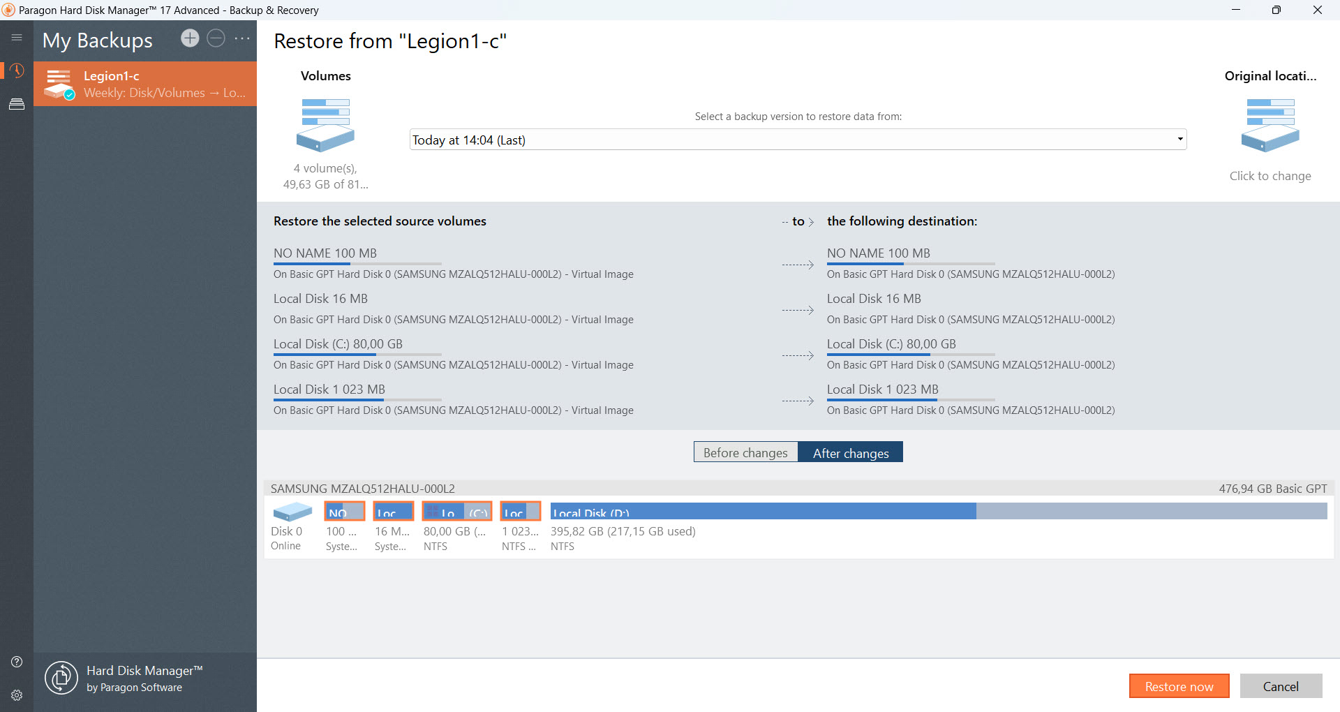

Pärast väikest madistamist troojadega jm jamasid otsustasin osta Paragon Hard Disk Manageri eluaegse litsentsi 3 arvutile. See on mul arvutis üsna oluline programm, millega saab varukoopiaid jt trikke teha. Ühe vahendaja kaudu õnnestus saada 30 € soodsamalt ehk 49,95 € eest, nii et mõeldud tehtud.
Pärast installimist selgus, et kõige uuem versioon ei lase taastada varukoopiat, mis asub samal kettal, aga teise partitsiooni peal. Ei saanudki täpselt aru, kas see on programmiviga või mingi uus lähenemine asjale, eks kunagi tulevikus selgub. Igatahes lõpuks ei jäänud muud üle, kui lasin vana hea troojavaba torrentiversiooni uuesti peale. See vähemalt nagu lubab varukoopia taastamist partitsioonide vahel, aga gpt kettal pole ma seda veel lõpuni katsetanud.
Ainult recovery media valmistamine on sellel programmil paras jebla. Enne tuleb tõmmata Windows ADK vidinad ja alati pole kindel, et asi normaalselt toimima hakkab. Hetkel tundub, et 50 € on lihtsalt mahavisatud raha. Vähemalt see on hea, et täishinda ei maksnud.

sõnum 14.10.2024 14:54:02 vasta tsitaadiga
Seal kuskil tingimustest kirjas, et EU-s saab 14 päeva jooksul toote tagastada isegi ilma põhjenduseta.

sõnum 14.10.2024 15:12:06 vasta tsitaadiga
samale kettale üldjoontes ei lase ükski taastada.

sõnum 14.10.2024 15:31:14 vasta tsitaadiga
Paragon Hard Disk Manager v17.10.4 nagu lubaks d: pardi peal olevat varukoopiat taastada ülejäänud süsteemipartidele:
Spoiler Spoiler Spoiler
Kunagi ammu mbr ketta peal olen sellist taastamist teinud, aga kahjuks ei mäleta täpselt, kas kasutasin siis Paragoni või Acronise programmi.
