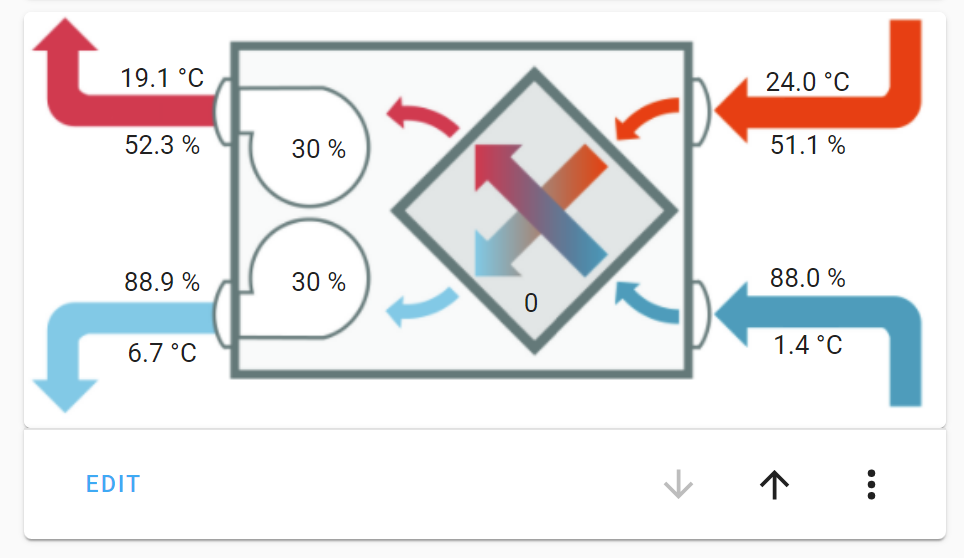

Tere, mis ma HA's valesti teen?
Ma kirjutasin configuration.yaml faili 'scan interval = 600' ehk soovin, et uuendaks väärtust iga 10 minuti tagant.
Selle väärtusega tegin siis avalehele kaardi kuid mul on tunne, et see uuendab ennast oluliselt tihedamini. Kas sinna kaardi sisse ka vaja eraldi kirjutada scan interval?
