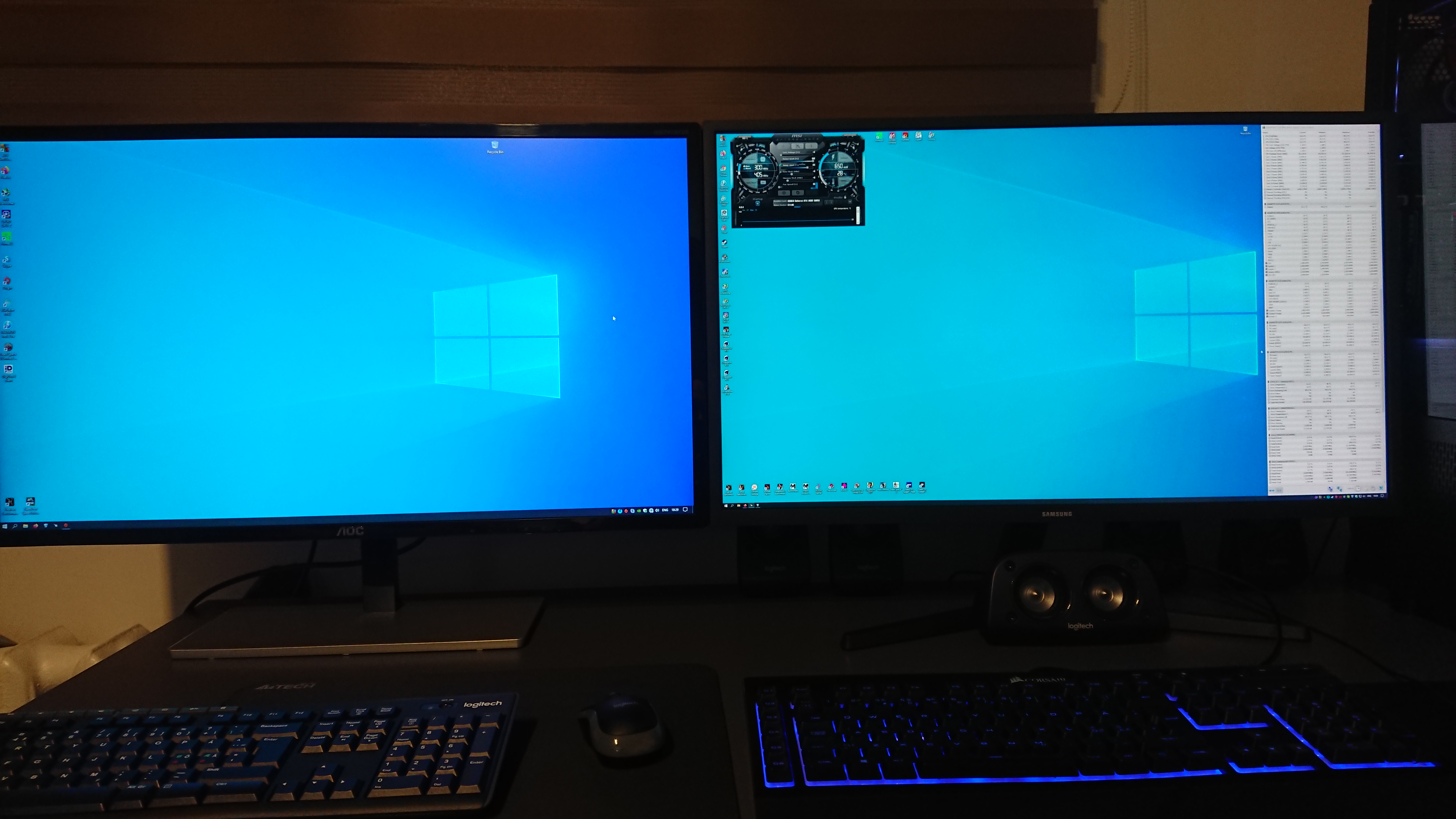

Kas keegi molude kalibreerimisega ka tegeleb tänapäeval?
Kalibreerisin oma 4k molu ära ja tulemus on silmale veidi harjumatu.
Vasakul kalibreerimata 32 1440p ips ja paremal kalibreeritud 32 4k va.
Peab vasakpoolse ka koledaks kalibreerima, siis mõlemad samasugused. icon_lol.gif

Evil kirjutas:
Millega kalibreerisid, soft ja kalibraator? Kalibreerimise tulemusest (achieved white point, black level, jne.) pilti saad näidata? Tundub nagu midagi oleks kontrastiga untsu läinud.

sõnum 24.12.2021 15:33:55 vasta tsitaadiga
vasakul on pilt ju üsna selgelt liiga sinine.
kalibreeritud ja "maitse järgi ilus" on kaks eri asja.

sõnum 24.12.2021 16:12:59 vasta tsitaadiga
Ma just keerasin IPS-iga kõrvutades VA SONY teleka pildi IPS-i sarnaseks värvide kohapealt...
