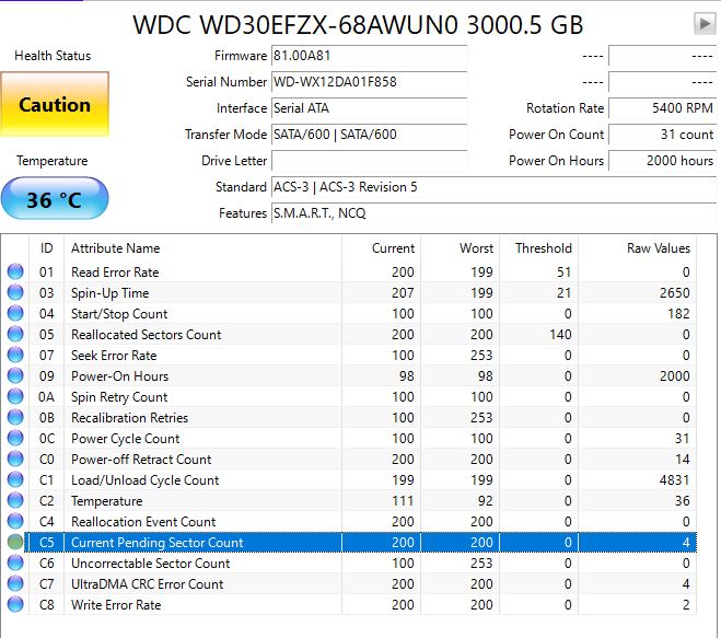

Kuidas WD ketaste garntiiga on, toodetud selle aasta märtsis aga kuna ma ostsin selle kasutatuna, siis küsin kuidas Eestis selle 3 aasta garntiiga on? Kuhu saatma peab jne.
Või kas selline error kvalifitseeruba garantii alla, NAS igaljuhul töötada sellega väga ei soovi.
Manus
ChrystalDiskInfo
ChrystalDiskInfo
Kommentaarid: 42 loe/lisa Kasutajad arvavad:  :: 0 :: 0 :: 41

Paar bad sectorit on tavaline ja garantii poole veel ei liiguta. Kui mingi hetk neid hulgim tekkima hakkab, siis kisub hapuks.
Pending sector on selline, mida ketas lugeda ei suuda, aga millega pole esialgu ka midagi muud tarka teha. MIda tarka teha selgub siis, kui sinna sektorisse nüüd kirjutada. Selle peale sektor kas muutub uuesti loetavaks, ja ta võetakse pendingu nimekirjast maha, või ei muutu loetavaks, ja tema asemel võetakse reservist uus sektor kasutusele.
Niivõinaa sa praegusi andmeid sealt sektorist enam kätte ei saa. Kui sinu nasi probleem seisneb selles, et nas viskab ketta raidist välja, siis pole liiga palju vaia süveneda. Kirjuta vigased sektorid üle, huvi poolest võid neid ka mitu korda üle lugeda ja kirjutada, ja pane ketas massiivi tagasi.

Panin üle kirjutama (full erase vist kirjutab kõik üle) vaatab, mis neist saab. Kui palju Bad sectoreid on .. paha? Igal pool, kus olen lugenud on suhtkoht öeldud, et kui neid on palju on paha aga palju on palju, seda pole lahti seletatud.
kaabakas kirjutas:
tagasi üles

karuke, Sõltub ketta suurusest, kuna suuremal kettal on rohkem sektoreid. Aga 4 pending sektorit on olematu 3TB kettal. Probleem oleks siis kui reallocated oleks sadades. Threshold on pildil 140 mis tundub loogiline.
Ja BTW panin full erase WD tooliga tegema ja peale 20 min näitas ChristalDiskInfo juba, et kõik korras aga lasen sellel full erase'il lõpuni käia miski 4h.

kaabakas kirjutas:
mis ajast see nii on? kunagi oli bad sector ikka üsna kategooriliselt halb ja ketas tuleks liigutada garantii poole.
konkreetselt wd puhul oli vähemalt vanasti neil mingi enda utiliit, mille check bad sectori peale üheselt rma-sse suunas.
_________________
- londiste
...aga mina ei saa kunagi suureks!
Kommentaarid: 243 loe/lisa Kasutajad arvavad:  :: 0 :: 1 :: 217

See nende enda utility FULL Erease puhul kaotas Bad sectorid ära ja hetkel näitab, et kõik korras.

karuke kirjutas:
Tervet ketast üle kirjutada on suht overkill, aga töötab ka:)
londiste kirjutas:
kaabakas kirjutas:
Sellest ajast kui ketastel reservsektorid olemas on? Tänapäeval on kettad nii suured, et bad sectorid on peaaegu garanteeritud juba.

Wd oma utikas mapib reservist ringi. Selleks need tehaseutikad on. Wd rma käib sn järgi. Googlesse wd rma ja saad lingi kust kontrollida. Tuleb postiga saata kas hollandisse või poola ja kuller toob uue. Aega võtab samapalju kui poe garr või rohkem, sest saadetakse samuti ära.
Utikad annavad veakoodi kui smart on üle või leiab rohkem vigu kui 99.

iseenesest mõne bad sectori olemasolu ei ole veel tappev, aga... tasub arvestada et ega bad sectorid ei teki tühja koha pealt, salvestuspind iseenesest mädaks ei lähe, kõige levinum põhjus on ikka see et millalgi on pea ketta pinda riivanud ja see tähendab juba seda, et kuskil on mingi puru või et pea võib olla ka kergelt haiget saanud. Igatahes tuleks sellist ketast väga hoolikalt jälgida, et ära tabada kui asjad halvemaks minema hakkavad.

londiste kirjutas:
kaabakas kirjutas:
Kunagi olid ka 80GB kettad ainult. Nüüd on 20TB. Lisaks nagu mainitud, siis reserv on kah olemas. Enamus monitoritootjaid kah ei asenda monitori kui paar surnud pikslit tekib kuigi on ka neid.
Kuigi ma ei ütleks päris nii, et need nüüd garanteeritud on. Olen mitu aastat kasutanud 14TB ketast millel pole ühtegi. Muidugi see on ka enterprise ketas mis ehitatud vastu pidama 24/7 kasutamisele mitte tavaline WD Green.
Kommentaarid: 92 loe/lisa Kasutajad arvavad:  :: 0 :: 0 :: 82

küsimus pole mitte mahus vaid selles, et vähemalt füüsilise taustaga põhjustel bad sectoritel on praktiliselt alati komme olla progresseeruv probleem.
sedavõrd see maht muidugi aitab, et ümber mapitakse mingi suurema üksuse kaupa ja üritatakse hoiduda bad sectori lähedal edaspidi ketta kasutamisest aga hea variant see ikkagi ei ole.

Asjal on ka teine pool. Iga Bad sector kasutuses olnud alas tähendab ühte vigast faili.
