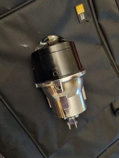

Mul on selline. Ilmselt samade kinnitustega pooltuld ei leia, ühekaupa H1 LED'id on ilmselt ka täielik rämps.
Kahjuks siis kui mu sõidukile tüübikinnitust tehti, võis und näha LED esitulest.
55W H1 on ikka täis raiskamine akukaherattalise puhul, eriti päeval kuna see peab koguaeg põlema.
Päeval võiks kasutada mingit legaalse LED päevatuld, aga kiire google andis ainult 2011 nõuded, siis oli L1e kategooriale päevatuli keelatud.
