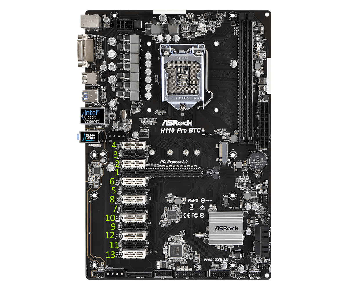

Oskab keegi kinnitada, et AsRock H110 Pro BTC+ kaartide järjestus on selline? Iga kord sellega paras kepp, kui tahad, et listis oleks kaardid samas järjekorras kui rig-il vasakult paremale... Tõstad mingi kaardi riseri ilmselgelt kuskile viimaste sekka ja ikka ta rsk poeb listis ette teiste vahele. icon_biggrin.gif
Spoiler Spoiler Spoiler

rex, tundub okei. Samas - miks see järjestus peab olema täpselt sama nagu plaadi peal, st mida sellega saavutada tahad?

yerba kirjutas:
Ei pea olema plaadil sama järjekord nagu kaardid rig-is, aga tahaks, et rig-is ja mineri listis oleks sama järjekord, nii on parem tuvastada.

rex kirjutas:
yerba kirjutas:
Kui tuvastada vaja siis pane kaardil ventikad saja peale ja ongi kaart tuvastet. icon_smile.gif

Ok, ma olen ehk kergelt Monk siis selle koha pealt ka, et kaardid peavad Device Manageris samas järjekorras olema nagu rig-is. icon_smile.gif
