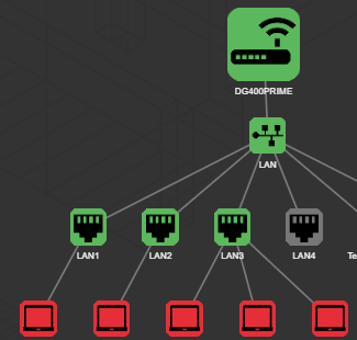

Telia iseteeninduses koperdasin teavituse otsa, et sinu ruuteri tarkvara jaoks on uuendus saadaval. Tea, kas läheb katki või paremaks? Tellisin öise uuenduse. Vaatame, kas muutub midagi,
Hetkel on DG400PRIME-A-TELIAEE-4.3.5-200813, homme siis uurime...

15 tundi tagasi on uuendus peale lastud DG400PRIME-A-TELIAEE-4.3.6-210216
Mingil põhjusel on nüüd LAN portides asuvad kliendid punaste ikoonidega. See punane viitaks justnagu mingile veale?

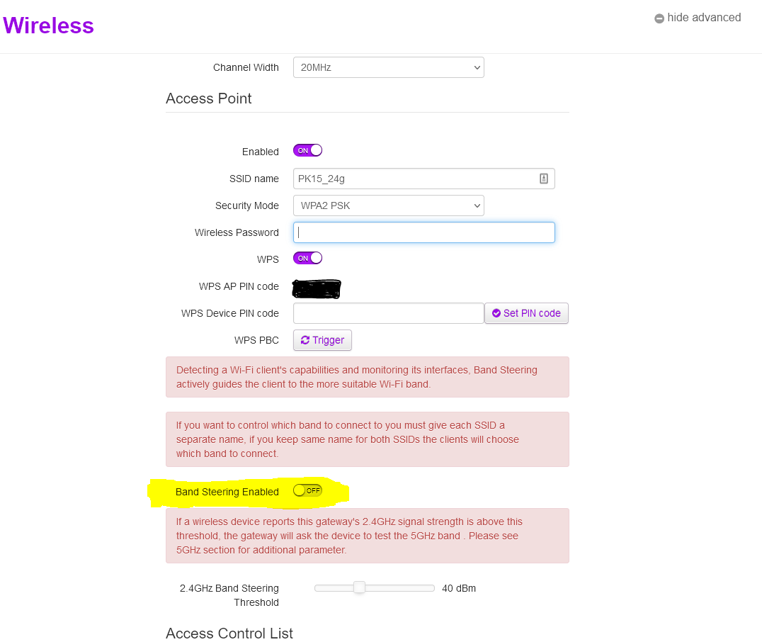

Mõningad huvitavad tähelepanekud selle Telia X2 ruuteriga.
2,4GHz ja 5GHz on ühe võrgunime all. Vanematel versioonidel oli eraldi võrgud. Äge ja tegelikult mulle meeldib see asi, aga antud juhul tekitas probleeme. WiFi-printeri seadistamisel ei suuda Brotheri tarkvara leida printerit, sest printeril ainult 2,4GHz ja kõik muud seadmed kontoris 5GHz ühendatud. Nojah, polnud muud teha ja lülitasin 5Ghz välja. Voila - printer leiti üles.
Kuna ümberringi võrke palju polnud, siis alguses mõtlesin, et jätan 2,4GHz peale, sest printimine... Tutkit. Kui 5GHz välja lülitada, siis ei saanud enam ükski MacBook võrku. Viskab ette teate "The Wi-Fi network requires a WPA2 password" ja kõik. Windowsi läpakad, iOS ja Androidi telefonid on kenasti võrguga ühendatud, aga 3-4 aastat vanad MacBook Prod ei tööta. Alguses mõtlesin, et see mingi nutika halduse süsteem segab, sest selle WiFi oli samal kanalil ruuteri omaga. Muutsin kanalit korduvalt, ikka sama teema. Panin korraks 5GHz tagasi sisse ja MacBookid kenasti ühendatud. 2,4GHz tagasi - ei ühenda.
Suhteliselt nõme situatsioon kokkuvõttes. Mitte, et ma tagurlane oleks, aga see kokkulöödud WiFi pole just kõige ägedam lahendus alati.

Betamax, huvitav, mul laseb küll mõlemile võrgule erinevad nimed panna? Üritad neid muuta ikka selles "Advanced interface" reziimis, mitte "Simplified guided view" abil?

Tegin Advanced all. Kui ühel muutsin nime ära, siis kandus see kohe teisele ja nähtaval oli ainult üks võrk selle muudetud nimega. Samamoodi oli WiFi-parooli lahtreid vaid üks, mitte mõlemal võrgul eraldi nagu ma harjunud olen.
Kas kusagil on mingi seadistus, mis kaks eraldiseisvat võrku tekitab või miskit? Äkki on see mingi veidra nimega, mis kahe silma vahele jäi. Järgmisel nädalal lähen uuesti kohapeale ja siis saaks edasi uurida.

Kui keegi suudaks mulle ära näidata selle koha, siis oleksin tänulik. Surfasin seal kõik need valikud läbi.

Band steering oli see nupuke vist mis tuleb off panna.

Mäletamist mööda sai seda samuti proovitud, aga jätan meelde ja proovin.

"Band steering" jah. Kusjuures see ilmub ka ainult siis nähtavale kui mõlemad interface-d ja AP-d on sisse lülitatud.
Spoiler Spoiler Spoiler
Muudatuste korral pead peale nende salvestamist korra sealt seadistustest välja minema ja need uuesti avama. Siis ilmub. Tundub veidi selline UI optimeerimine olema mis võib teinekord segadust tekitada.
