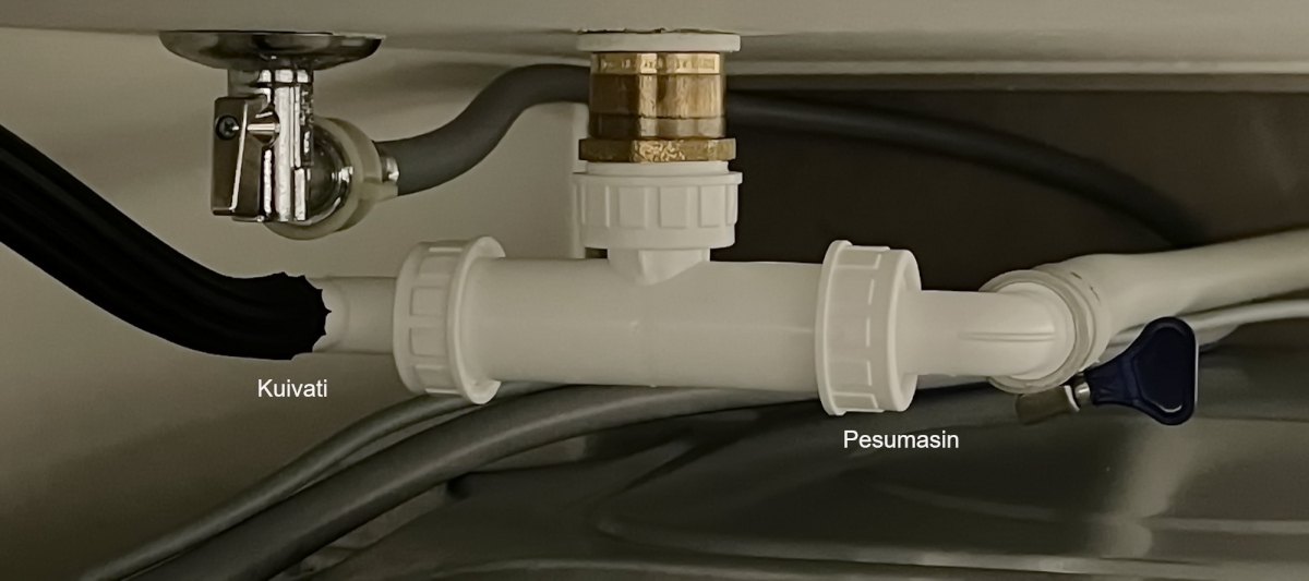

Kuivatiga LG masinal võib umbe minna vertikaalne õhukanal veepaagi taga, kust kuivatamise ajal õhk liigub paagi alumisest osast paagi peale ja millesse ülaltpoolt külma vett pihustatakse selle õhu ja toru enda jahutamiseks.
Minul pole ummistumist juhtunud, kuigi masin on juba üle 5 aasta töötanud, seejuures praktiliselt kõik pesu ka kuivatanud. Praeguseks arvan, et selle üheks põhjuseks on see, et peaaegu iga nädal, vahel ka kord 2 nädala kohta saab kasutatud masina enda puhastusrežiimi ehk trumlipesu.
Trumlipesu ajal käib trummel vahepeal nii kiiiresti ringi, et hakkab kogu masinas olevat vett kaasa vedades seda paagis pööritama. St vesi käib trumliga kaasa, tekib horisontaalse telje ümber pöörlev veepööris, mis uhub ka paagi 'lage'. Uksest sisse vaadates vastupäeva pöörlemisel surub see vee ka seda õhukanalit pidi üles ja uhub sinna kleepunud tekstiilitolmu lahti ja loputab selle välja.
Kasutusjuhend ütleb, et puhastustsüklit tuleb kasutada kord kuus või kord kahe kuu kohta, aga kusagil pole keelatud seda kasutada sagedamini.
Keegi siin mainis, et kasutab tekstiilitolmu eemaldamiseks loputustsüklit ilma pesuta, et see on kiirem ja sellest piisab, et järgmine pesu tolmuseks ei jääks. Loputustsükkel aga päris kindlasti ei uhu puhtaks seda õhukanalit. Kindlasti peaks ka sel juhul vahel kasutama trumlipesu tsüklit, et õhukanali ummistumist vältida.
Oletan, et kanali ummistumisprobleemid on seda tõenäolisemad, mida harvemini trumlipesu tehakse. Kui üldse ei tee, peaks ummistumine olema enam-vähem garanteeritud.

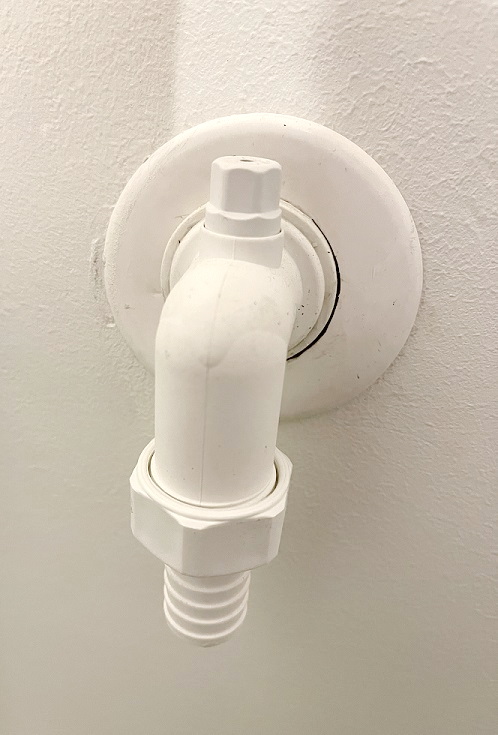

miga kirjutas:
Äravool on seinas nagu alloleval pildil.
Nüüd on vaja pesumasina vooliku ja kuivati vooliku jaoks vahele panna mingi ühine adapter ja nii, et ühest seadmest ei jookseks äravoolav vesi teise, vaid otse pildil toodud torru.
Midagi sellist ehk vaja ? https://www.hutterer-lechner.com/en/products/catalog/washing-devices/attachments/HL2.0.aspx
Hiljuti uurisin antud teemal ja tänaseks on päevakorralt maas. FEB-st sain asjalikku nõu koos vajalike pudinatega ning HL2.0 on mõnusalt seinas kuhu jookseb siis nii kuivati kui pesumasina äravool + on tagasilöögiklapid küljes.
Veider on, et teistest sanitaartehnikaga tegelevatest ettevõtetest sain vastuseks, et ei ole võimalik ja tootevalikus ei ole selliseid asju jne, pmst saadeti üle jala. FEB-st uurides sain aru, et kuna sellelaadseid "kuivati + pesumasina äravool" päringuid neile ikka tuleb ning leidsid lahenduse, võttes tootevalikusse eelpool toodud toote. thumbs_up.gif Kogu teema kokku ca 25€, case closed.

miga kirjutas:
miga kirjutas:
1. HL2.0 - Pesumasina ühendus 2x 3/4"
2. HL19.2 Pesumasina otsik nurgaga 1" sk x 8-13mm
3. KJ3420 kraanijätk 3/4 20mm
4. 1525U20U ülemine kaksiknippel 1" 3/4"
Visuaal ka juurde:
