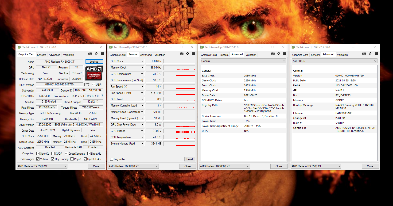

Edit:
See oli AMD enda eksklusiivne 6900XT, millel olid need 18Gbps mälud.
https://www.tomshardware.com/news/radeon-rx-6900xt-liquid-announced

Vale. Esiteks:
Samsung Starts Mass Production of 16Gb GDDR6 Memory ICs with 18 Gbps I/O Speed
https://www.anandtech.com/show/12338/samsung-starts-mass-production-of-gddr6-memory
tsitaat:
January 18, 2018
Teiseks:
Tootja kodulehed on ebausaldusväärsed ka parimatel päevadel. Oled tõesti nii naiivne, et arvad justkui avalikul lehel mis puudutab G6 mälusi on kõik SKU'd ilusti üles loetud?
Palun. Buildzoidi käest võid küsida palju dokumentatsiooni tootjad üldse ei vaevugi üles panema. Rääkimata sellest, et Anandtech on usaldsväärne allikas ja 6900XT LC (OEM hetkel) on reaalne toode mis neid mälusi kasutab.
AIB mudelid tulevad hiljem.
Kolmandaks:
Link

läheb valeks teemaks, aga:
tootjate kodulehed ei ole nii ebausaldatavad nagu sa paistad uskuvat. eriti kui jutt on kivide tootjatest. kõigi 3 tootja nimekirjad lõpevad 16gbps juures.
samal ajal selle 6900xt lc 18gbps info tuleneb ühe jaapani tootja lehel olnud bandwidthi numbrist, kõik muud kohad gddr6 kiirusest ei räägi.
leiad äkki pcb pildi või kasutatud mälude info?

samsung tegi pressika 2018 alguses, et hakkavad tootma 16Gb 18Gbps GDDR6 mälusid 10nm peal - https://news.samsung.com/global/samsung-electronics-starts-producing-industrys-first-16-gigabit-gddr6-for-advanced-graphics-systems
up-to 16Gbps on lihtsalt JEDEC standard millele peab asi vastama ja mis läheb spetsi. Siit ka osaliselt väike põhjus miks OC poolt samsa mälusid kiidetakse (korralik headroom, mitte launchi RTX20 kaardid vaid hilisemad millel micron vahetati samsa vastu välja).

londiste kirjutas:
londiste kirjutas:
https://www.pcgameshardware.de/Radeon-RX-6900-XT-LC-Grafikkarte-277614/Tests/6900-XT-LC-Benchmarks-RX-6900-XT-Liquid-Cooling-Test-1375809/
tsitaat:
As if that weren't enough, the "normal" memory also breaks all records that a GDDR6-based graphics card has ever seen. Like its siblings 6900 XT, 6800 XT and 6800, the Radeon RX 6900 XT LC has an attractive 16 GiByte capacity, divided into 8 × 2 GiByte, but clocks the memory with an effective 9,200 instead of 8,000 MHz. This corresponds to 18.4 gigatransfers per second and thus comes very close to the GDDR6X, which is installed with at least 19 gigatransfers / s ( Geforce RTX 3070 Ti and up ). The rest of the storage subsystem around a 256-bit data path, 128 ROPs and 4 MiByte level 2 cache remains untouched. The Radeon RX 6900 XT LC can copy your data 15 percent faster than the 6900 XT "Air" and 6800 XT.
While the clock rates and the manufacturer Samsung are clearly identifiable, we cannot say with certainty which GDDR6 chips are used on the RX 6900 XT LC. The reason for this is that we don't want to dismantle our borrowed sample. The 16 GT / s fast HC16 memory has long been mass-produced and can be found on all other RX-6000 graphics cards, but there 18 GT / s variant announced in 2018 is no trace of the in public Samsung documents - for those on the LC-Edition used 18.4 GT / s this would be at least necessary. provides an indication of a selection in addition to targeted overclocking HW Info : According to the tool, the memory on the Radeon RX 6900 XT LC works with the high voltage of 1.4 volts under full load. Meanwhile, the 18-series modules - like the 16-series chips - have been announced with 1.35 volts. Official specification or not, with 1.4 volts and 2,300 MHz, the memory modules require more energy than those on the other RX-6000 models (2,000 MHz, 1.35 volts). Now we come to an overview of all performance-relevant data:
Kahjuks jahutit ära ei võetud, seega jätkuvalt ei tea kivide tegelikku nime. Küll aga paistab, et need jooksevad kõrgemal voldil vs 16Gbps. Algselt kahtlustasin, et äkki on tegu ülekiirendatud 16Gbps kividega aga uuesti mõeldes see pole loogiline. Tootjatele ei meeldi mälusi üle kiirendada (eriti OEM süsteemides), kuna see võib kaasa tuua ettearvamatuid stabiilsusprobleeme. Seega tegu peab olema 18Gbps (tegelikult 18,4) kividega ikkagi.
tsitaat:
The Liquid Edition of the Radeon RX 6900 XT is an average of six percent faster than the Air version, but in the worst case it requires 16 percent more energy. For the sake of simplicity, if you calculate with 345 watts of power consumption, the 6900 XT LC achieves a value of 3.48 Wpi (watts per index point), the air-cooled card ranks at 300 watts at 3.22 Wpi - less is of course better. For comparison: The Geforce RTX 3090 achieves 3.50 Wpi at 350 watts of power consumption and is therefore on par with the 6900 XT LC, while the RTX 3080 Ti comes with 3.77 Wpi and the RTX 3080 with 3.76 Wpi.
Kulutab 50W rohkem kui õhkjahutusega 6900XT aga on sellegipoolest efektiivsem kui 3090, rääkimata 3080 ja 3080 Ti-sy mis on jõudluse kohta kulutavad rohkem kui võiks arvata. 3080 eriti oma 330W-ga on ainult 20W vähem kui tipud 6900XT LC ja 3090 mis omavad tunduvalt rohkem mälu.
