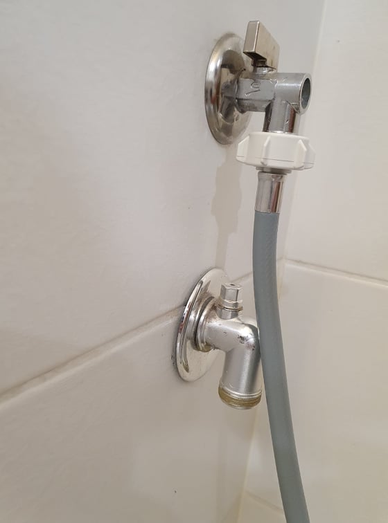

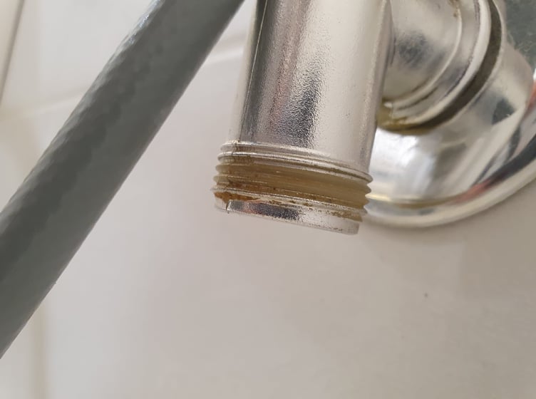

Mul seinas selline äravoolusifoon (pildil) pesumasinale. Keermestatud variant. Mis adapterit seal kasutada, et vooliku sinna otsa saaks? Voolikut otse sinna ei ühenda voolikurõngaga, sest vooliku ots ja sifooni ots suht sama läbimõõduga.

Tundub, et eelmine omanik on selle plastikust mutri oma vooliku külge jätnud. Seega võiks eelmise omanikuga ühendust võtta ja kui see pole variant, siis osta uus samasugune äravool - see mutter on komplektis ja saad vana kraani külge keerata.
https://foorum.hinnavaatlus.ee/viewtopic.php?p=10800072#10800072

Tundub, et nii ongi, suured tänud!
