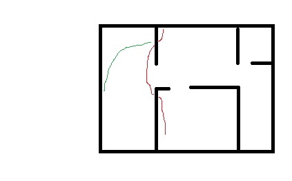

Oijah, tahaks öelda, et WTF, aga nägin hiljuti isegi parajat juhtmepornot. Kokkuvõttes tuli CAT5 katki lõigata ja ajutiselt liiteklotsiga ühendada. Kui kunagi remondiks läheb, siis kutsub Telia tehniku, kes koridorist uue juhtme ühendab ja tuppa toob.
Korterisse tuleb netijuhe välisukse kõrvalt sisse CAT5 (punane joon), läheb suurde tuppa, sealt läheb parketi alt icon_exclaim.gif sama toa teise seina juurde, kust siis läheb läbi seina magamistuppa, kus siis 2/3 juhtmest jälle parketi all kuni aknani. Vaja oli saada juhe suurde tuppa teise seina äärde (roheline joon). Liistude sees on eraldi sooned juhtmete jaoks, aga juhe pannakse ikka parketi alt ja läbi betooni. Läbi betooni pannes on veel mingit ködi juurde topitud ja juhe seal kinni ega liigu üheski suunas.
Mõistus pole ikka enda teha... Väidetavalt ehitajaharidusega isik sellist asja teinud icon_eek.gif
