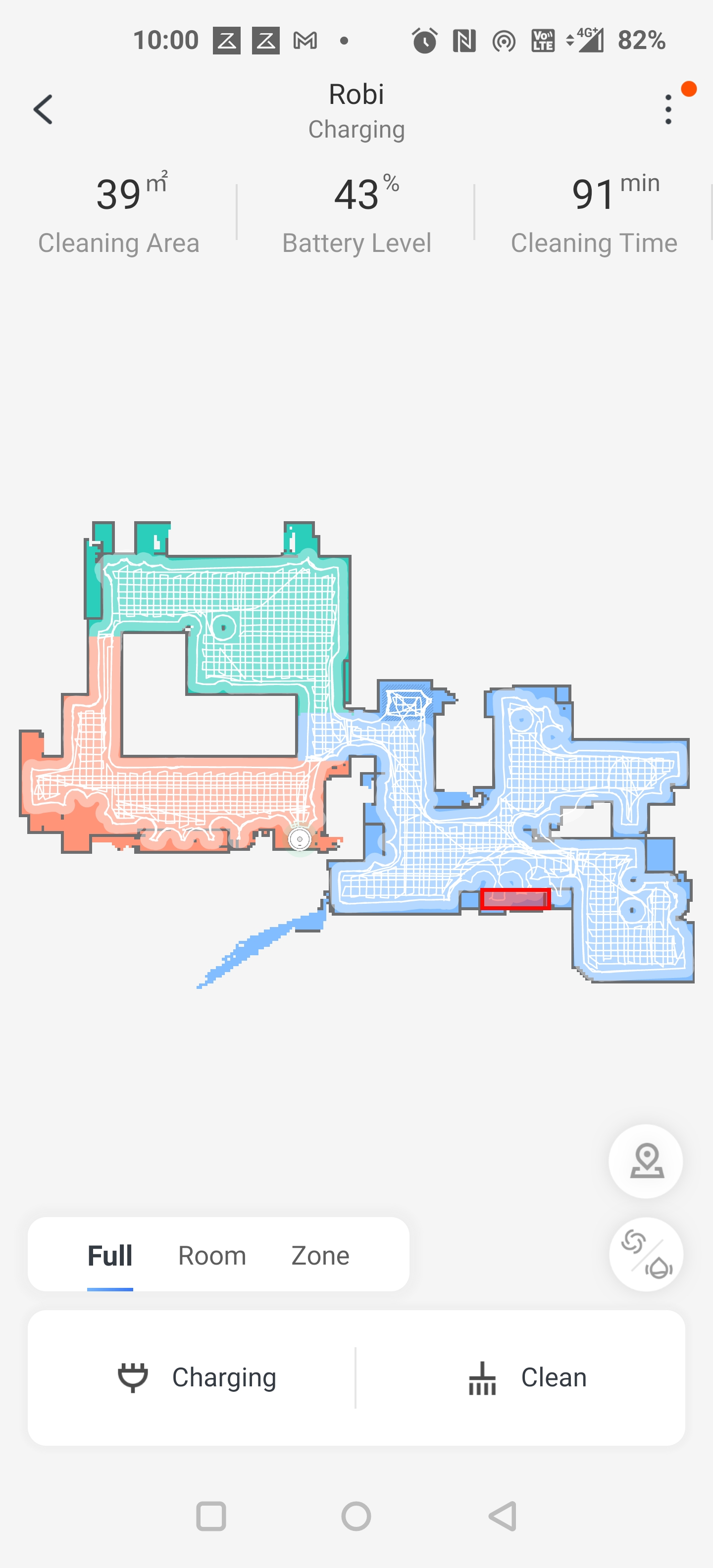

Tere,
MyRobotcenteris on "lohisevad sooduka kuupäevad", seega kiirustamiseks põhjust pole. Aga kirjutan siia samasse postitusse järgneva ca tunni jooksul kiire kokkuvõtte oma muljetest, kuna tundub, et seoses puhkusega full review kirjutamiseks hetkel veel aega pole. Editin seda postitust ca järgneva tunni jooksul.
Kuna olude sunnil tellisin mõlemad: Mamibot Exvac 890 Glory ja Roborock S7, siis saan natuke pakkuda üsna objektiivset võrdlust. Aga eks lõpuks on kõik ikka minu arvamus ja toon lihtsalt mõned pointid välja.
Esmamulje
Pakist väljavõttes, eks mõlemad robotid on üsna sarnased oma olemuselt, aga mis jäi silma kohe oli, et Mamibotil oli kaasas pakendis üks komplekt harju, HEPA filter ja lisamopp. Roborockil ühtegi varudetaili pakendis ei olnud. Paar põhimõttelist erinevust on, et mamibotil on 2 nurgaharjast ja roborockil 1. Teoorias peaks mamibot tänu sellele nurkadest paremini sodi kätte saama.
Mamibotil on võimalik ka otse juhtmega laadida robotit, ning on selleks adapter kaasas, et kui tahad näiteks robotit võtta suvekoju kaasa ning ei taha laadimisjaama/tühjendusjaama kaasa vedada, siis on see võimalik. Kuna Roborockil on pisike laadimisjaam, siis ilmselt see eriti takistuseks ei ole. Lisaks oli Mamibotil pult, mis ilmselt küll tänapäeval nutiajastul üsna mõttetu, kuid on minul roboti juhtimisel rakendust leidnud, kuna igakord ei viitsi telefoni teisest toast tuua ja/või kui pole näiteks abikaasal äpiga veel ühendatud.
Äpiga ühendamine
Äpiga ühendamine läks mõlema robotiga sama valutult ja äärmiselt kiirelt. Oli väga lihtne. Mamibotil ei ole kahjuks päris "personaalset" äppi ning kasutab sama "WeBack" platvormi mida paljud teised robotid, mis on erinevate funktsionaalsustega. Roborocki äpp on roborockile personaalne.
Ehitus ja olemus
Mamibot ja Roborock on oma ülesehituselt üsna erinevad. Seda just oma tolmu ja veepaagi poolest. Roborockil on tolmupaak katte all ja roboti keskel ning veepaak on koguaeg küljes umbes samask ohas kus Mamibotil on tolmupaak ja kuhu saab ka veepaagi vahetada. Kui algselt tundus see väga suure eelisena Roborockile, et ei pea paaki vahetama, siis reaalses kasutuses väga vahet ei ole, sest moppimislisa tuleb Roborockile ikka eraldi külge panna ja igakord veepaaki tuleks täita/tühjendada. Ei ole soovitatav koguaeg moppimislisaga ringi kärutada. Ehk siis liigutused olid põhimõtteliselt samad, kui valmistusid robotit pesema saatma. Küll aga suudab Roborock rohkem imeda samal ajal kui peseb, mis on väga suur eelis.
Minu jaoks Roborocki suurim miinus on selle tolmupaak, mis ilmselt paljusid ei häiri reaalsuses üldse, aga kuna mul oli kaks robotit korraga kasutuses, siis oli tunnetatav erinevus. Nimelt Roborockil puudub tolmupaagil "tagasilöögiklapp" mis takistaks tolmul välja kukkumast paagist, enne selle tühjendamist. See on ilmselt tulevase tühjendusjaama pärast, sest on vaja samast avast välja ka imeda tolm. Ning teine asi mis puudub tolmupaagil on "pre-filter" enne HEPA filtrit, ehk siis kõik tolm ja soga läheb otse HEPA filtrisse mis on ju põhimõtteliselt pappfilter. Ehk siis tolmupaagi tühjendamine oli üsna ebameeldiv protsess, kus lisaks tolmupaagi tühjendusele pidi ilmtingimata igakord ka HEPA filtri tühjaks "kopsima", aga see omakorda tekitas päris korraliku tolmupilve ja tolmuallergiaga inimesele väga ebameeldiv. Mamiboti poolelt on see suurima pluss, sest tolmupaagil on kõik klapid kinni, kui võtad masina küljest ära, sealt ei tule mingit tolmu välja, ning HEPA filtri ees on peenike "sõel-filter" mis püüab suurema soga kinni ja mida on lihtne veealt läbi lasta. Tänu sellele peab HEPA filtrit märgatavalt vähem puhastama. Lisaks kuna Mamiboti tolmupaak on kahe väljundiga, millel on mõlemal oma klapid, siis tühjendamine toimub ju automaatselt tühjendusjaama tagant otsast (Robot pärast tolmuimemist läheb kõigepealt tagurpidi jaama, tühjendab, ning seejärel sõidab välja, pöörab ümber ja läheb õiget pidi laadima), ning tänu sellele tolmuga kokkupuude on kordades väiksem. Ehk siis tolmuga kokkupuute osas ja tolmupaagi tühjendamise osas tohutult suur pluss Mamibotil, eriti allergikutele mõeldes.
Imemisvõime
Teoorias on Mamiboti imemisvõime suurem kui Roborockil maksimaalses seades (4000 vs 2500Pa), ning võimsamas astmes teeb Mamibot ka märgatavalt kõvemat häält, ning usun, et imemisvõime on ka suurem. Aga selle juures on üks suur AGA. Roborockil on "floating brush" all, ehk siis alumine suur imemisrullik liigub vastavalt pinnasele mingil määral üles alla - see tähendab, et see rullik saab rohkem vastu maad olla (VÄGA SUUR eelis Roborockile mitmel põhjusel, mainin ka hiljem). Samuti on Roborocki ja Mamiboti rullikud erinevad: Roborockil täiesti kummist, Mamibotil pool kummist, pool harjastega. Karvu puhastada teoorias kummi pealt lihtsam, aga Mamibotil on selle jaoks tolmupaagi küljes kohe eemaldatav "karvanuga" millega saab seda puhastust teha. Lisaks ka need lisaharjased on erinevad: Roborockil kummist ning mamibotil mõlemad otstest harjastega. Tegin imemisvõime testiks katsetuse liivaga parketil, ning maksimaalsel võimsusel sai sellega palju paremini hakkama Roborock, just tänu oma kummist rullile ja "floating brushile". Mamibot kippus liiva natuke rohkem laiali ajama oma kahe esiharjasega ning ka otse üle sõites kõiki liivaterakesi parketilt kätte ei saanud. Reaalses elus on see võrreldav esiku koristamisega kus on palju liiva. Selles osas Roborockil suur eelis just tänu oma uuendustele. Selle osas leidsin Mamibotil veel ühe tobeda disainivea, nimelt just kõrgema võimsuse juures puhub ta väga tugevalt õhku ka välja, mis on loogiline, aga teeb seda tagant küljepealt (Roborock umbes sama koha pealt), ning see ei ole eriti "summutatud" ega näiteks tugevalt üles suunatud, ning kui kõrge võimsusega käis kardinate juurest mööda, siis kardinad liikusid päris tugevalt, samas kui Roborockiga seda ei täheldanud ning välja tulev õhk oli rohkem suunatud ja summutatud.
Vaibad
Mõlema roboti puhul tuleb elamisest ära unustada (või igakord eest ära tõsta) väikesed "kaltsuvaibad". Kumbki ei suutnud nendega hakkama saada ning lükkasid need kägarasse ja tekitasid paraja segaduse nendega. Täpselt samamoodi ei saa kumbki robot hakkama põrandani õhukeste päevakardinatega, kuhu ennast sisse mässivad, kuna laser näitab neist läbi. Aga eks see on ka oodatav - võibolla mõni kaameraga robot saab paremini hakkama? Pole veel testinud.
Roborock S7 puhul on äärmiselt muljetavaldav kuidas ta vaipadega hakkama saab. Väga kiirelt tuvastab vaibad, tõstab seal kohal kohe ka võimsust automaatselt ning poolpika karvaga üsna kõrgele vaibale sõitmisega ei tekkinud mingeid probleeme. Siin aitab jällegi väga palju kaasa "floating brush" mis suurendab roboti "kliirensit" ning pole probleemi vaipade peale sõitmisega. Samuti märgib Roborock vaibad ilusti kaardi peale äpis. Mamibot vaipadega nii hästi hakkama ei saanud, sama vaiba peale sõites kipub tihti ääres tegema ringi enne kui peale sõidab, kuna otse peale liikudes kaks esiharjast takistavad pealesõitmist päris palju ja fikseeritud põhiharjasega on ta "ronimisvõime" madalam. On ka vist 2 korda selle vaiba ääre peale kinni jäänud mingist tobedas olukorras. Vaiba puhastamise osas otseselt teste läbi ei viinud, aga pärast Roborockiga puhastamist suutis Mamibot veel omajagu vaibast jama välja tõmmata. Ehk siis eeldan et puhastamise osas üsna võrdne. Liikumise osas eelis Roborockil.
Pesemine
Nagu enne juba kirjutasin, siis pesemise alustamise osas on toiminguid mõlema robotiga sarnaselt. Roborockil peab põhjaalla lisama mopi-laienduse ja Mamibotil peab tolmupaagi vahetama veepaagi vastu. Mamibotil on veepaagiga koos ka vähendatud mahuga tolmupaak, kuhu tõmbab ikka samal ajal tolmu ka sisse, kuid mitte nii tugevalt kui Roborock. Pesemiskvaliteedi osas peaks Roborockil olema eelis oma "vibreeriva mopiga", kuid väga suurt puhastuserinevust ei näinud, sest päris moppi ei asenda kumbki, ning see pigem kerge põranda niisutamine. Küll aga on super funktsioon Roborocki tõstev mopp... Tänu tõstvale mopile ei pea isegi vaipasid moppimisalast eemaldama ning robotil säilib ka mopiga ronimisvõime üle uksepiitade ja vaipade. Tänu sellele saab ka rohkem pesta ja imeda samal ajal. Mamibotil oli mopiga koos liikumiseks vaja üsna hästi määrata ära kus on vaibad ja kus on muud potentsiaalsed takistused, sest kliirens ja ronimisvõime selgelt halvendatud koos madala mopiga. Mõlema puhul said mopid siiski üllatavalt mustaks esimese käimisega, seega ilmselt ikka tõmbavad teatud mustust ka ära. Roborocki miinus on, et ei ole teist moppi kaasas, et saaks vahetada. Ning selle osas mulle tundus ka, et kui Mamibot suutis vee täiesti kinni keerata kui läks laadima (reguleeritav vee kogus), siis Roborock vett kinni ei keeranud ja jättis märja loigu maha, aga see võis ka juhus olla. Roborocki puhul sai reguleerida "scrubbing intensityt" aga Mamiboti puhul kontrollib äpist otse vee hulka mida mopile annab. Selle osas siis pigem peaksin üsna võrdseks roboteid, aga liikumise osas jälle suur pluss Roborockile- see tõstev mopp ja floating brush on suurepärased lisad!
Navigeerimine
Mõlemal robotil on väga hea navigeerimisvõime. Mõlemad robotid leiavad oma kodu pärast koristamist väga hästi üles ja sellega pole mingit probleemi. Üldiselt "koristusjooned" on Roborockil natuke "puhtamad", ehk siis teeb natuke loogilisemalt. Mamibotile selles osas saab ette heita, et valib ise mingi ala ruumist mille välispiirid teeb ära, ning siis "sikk-sakitab" selle ala sees. Aga kui sellest alast jääb veel midagi välja, siis selle teeb alles pärast. Mõnikord isegi pärast näiteks järgmise toa ära tegemist, läheb tagasi ja teeb need tegemata kohad. Aga see on ilmselt programmi eripärad. Roborock rammib asju natuke rohkem kui Mamibot, ning selles osas tundub, et Mamibot kasutab oma radarit navigeerimiseks isegi enam ja täpsemalt.
Äpp
Mulle ei meeldi tegelikult mitte kummagi roboti äpid, sest mõlemad on üsna toored mitme funktsionaalsuse osas. Aga tunnistan, et Mamiboti äpp ajas mind kordades enam veel närvi kui Roborocki oma. Nimelt Mamiboti äpp on ikka no täiesti selge "beta" kus on puudu mitmed funktsioonid ning mis teatud osas takistab roboti tööd. Kui Roborocki puhul oli üsna oluline lasta tal korralikult kaardistada kohe esimese korraga õige kaart (sest kaardile lisamine tundus võimatu missioon, isegi kui manuaalselt juhtisin ta sinna tuppa mida tahtsin kaardile lisada), siis vähemalt pärast oli võimalik ilusti kaart hakkida ruumideks ja eraldi ruumidesse koristama saata. Kuid ka Roborock tegi selle osas mitmeid kordi nalja kus ei saanud "repositioninguga" hakkama pärast näiteks kardina küljest vabastamist. Samuti kui panin mõlemad robotid oma dokist ca 1,5 meetri kaugusele ja käskisin koju minna, siis Mamibot sai sellega märgatavalt kiiremini hakkama ja sai kohe aru kus ta on. Aga siin ka Mamiboti "eelised" äpi ja navigeerimise osas lõppevad. Äpp on selgelt Mamiboti kõige kehvem omadus, sest on lihtsalt niivõrd vigane. Kaardistamisega saab äpp ilusti hakkama ning siis on võimalik määrata ka keelualad jne, mis toimivad. Aga probleem on selles, et üsna tihti jookseb äpp nii kokku, et robot toimetab ilusti edasi, teeb kõik nii nagu peab, aga äpi j'ärgi jääb mingisse kohta seisma. Ning siis jääbki mulje nagu robot seisaks, aga tegelikult äpi probleem. Ning kui siis panna pärast laadimist robot uuesti käima sama kaardi järgi äpist, siis enam äpp ei saa aru kus robot on ning käseb alustada uue kaardi tegemist... Kui robot panna ilma äpita käima, siis teeb oma tööd ilusti, aga hangunud äpi lokatsiooni see lahti ei tee ning pole võimalik tööd jälgida. Samuti igakord kui äpil kaart hangub, ning uut hakkab tegema, siis kaovad sätitud no-go zoned ära... Ehk siis mamiboti äpp on täielik kräpp, loodan et selle osas tulevad bug-fixid. Roborocki äpil on ka omad bugid, aga need on kordades elatavamad. Ehk kui äpp on funktsioon number 1, siis Roborockil vähemalt praegu on märgatav eelis.
Toon kokkuvõtvalt välja mõlema roboti plussid võrreldes teise võrdluses olevaga:
Mamiboti eelised:
* Tühjendusjaam ja tolmupaak - tolmuga kokkupuudet praktiliselt ei pea olema! Väga mõnus ja vajalik lisa. Loodetavasti tuleb S7-le ka normaalne tühjendusjaam, mis säästaks sellest.
* UVC lamp? - Selle mõju ma ei oska hinnata, aga teoorias on Mamibotil all bakterite vastu toimiv UVC lamp, mis desifitseerib põrandaid
* Suurem imemisvõime - teoorias on suurem, ning vaipade peal tundub sellest ka kasu olevat
* Topeltharjased ees - teoorias saab tänu sellele nurkadest paremini tolmu kätte.
* Rammib vähem!
* Hind - peale esimese punkti ilmselt suurim argument, sest reaalselt on juba praegu hinnaerinevus ca 150 EUR (Mamibot on 350 EUR, Roborock ca 500 EUR olenevalt ajastusest Alis), ning kui Roborockile lisada tühjendusjaam, kui see tuleb, siis see lisab ilmselt Roborockile veel 100 eur.
* Kaasas olevad lisad - Mamibotil on kaasas kõik esmased hooldetarvikud (harjased, HEPA filtrid jne) ja ka näiteks pult, eraldi laadija jne.
* Garantii - MyrobotCenter annab 5 aastat garantiid, Roborockil 2 aastat läbi Ali, mis ei tundu väga usaldusväärne
Roborocki eelised:
* "Floating Brush" koos ainult kummiharjastega - liiva korjamiseks on liikuv harjasepaneel superlahendus, ning see aitab kaasa ka roboti ronimisvõimele. Esikupuhastamine tänu sellele SUPER! Väga hea uuendus!
* Tõstetav mopp - teine minu "lemmik" funktsioon, sest tänu sellele saab palju paremini kombineerida tolmuimemist ja "pesemist". Ei jää koos mopiga kuskile kinni jne
* Vaibatuvastus - Suurendab automaatselt vaipade peal võimsust. See säästab akut, sest mujal saab madalama võimsusega "sõita" .
* Äpp - Mamiboti ees praegu vast suurim pluss, sest kuigi on ka kohati vigane, siis vähemalt on praegu reaalselt toimiv oma tsoonide jaotusega jne. Frustratsioonifaktor on märgatavalt väiksem.
* Risti-rästi tsooni puhastus - Kui lasta äpist ühte tsooni puhastada enam kui 1 kord, siis puhastab sama tsooni liikudes kahte erinevat süsteemi pidi "risti-rästi", mis tagab parema puhastuse.
* Murevabam ning paremini jälgitav - see läheb osaliselt äpiga kokku, aga on päris suur pluss omaette, et on märgatavalt enam "valmis" koduabiline
* Summutatum väljapuhe!
Müratase on üsna võrdne! Oleneb palju reziimist!
Tegelikult on mõlemad head robotid ning saavad oma tööga hakkama. Aga kui ma praegu peaksin valima ilma hinnale mõtlemata, ning teades, et mõlemal on tühjendusjaamad olemas ( hetkel S7-l veel ei ole), siis ma valiksin Roborocki, sest äpp on lihtsalt nii palju parem. Samuti liikumine tänu tõstetavale mopile ja "floating brushile" parem. Näiteks esiku puhastusega, mis on minu jaoks üsna oluline, saab tänu eelnevalt mainitud uuendustele Roborock paremini hakkama. Aga kui arvestada, et Mamibotil on hind nii palju soodsam, ning on olemas juba ka tühjendusjaam ning on lootus, et äkki äpp ka paraneb - siis läheb valik raskemaks. Roborocki selgelt suurim miinus minu jaoks oli reaalselt tolmuga kokkupuude pidevalt selle puhastamise käigus, aga üldiselt on natuke rohkem "valmis" koduabiline, kelle tegemistega saab paremini kursis olla.
Kindlasti jäi midagi veel mainimata ja täpsustamata, aga proovisin anda nii põhjalikud muljed kui vähegi võimalik. Pean muidugi mainima, et ma müüsin oma Roborocki juba edasi heale sõbrale. Kuna minu jaoks oli kaalukauss üsna võrdne, siis kuna sõber oli Roborocki usku ning see oli kallim, siis läks see edasi. Aga ma ei välista, et mõne kuu pärast näiteks Mamiboti maha müün ja S7 tagasi asemele ostan juhul kui S7-l on tühjendusjaam olemas ning Mamiboti äpp ei ole paranenud.

Karr000
HV veteran
liitunud: 26.09.2003
26.05.2021 10:19:50
See criss-cross mustriga puhastamine tundub küll mõnus
S5 Maxile tegin just mingi tarkvarauuenduse ära, mida pakkus, aga tundub et sellega veel criss-crossi ei tulnud...

jeesus188
kodustatud
liitunud: 14.04.2003
26.05.2021 10:22:47
| Karr000 kirjutas: |
S5 Maxile tegin just mingi tarkvarauuenduse ära, mida pakkus, aga tundub et sellega veel criss-crossi ei tulnud... |
see cross variant eeldab 2 korda puhastust
Full puhul seda ei saa, paned room ja seal Cycles x2
Siis laseb risti läbi

Draqula
HV Guru
liitunud: 29.10.2004
26.05.2021 12:39:06
| jeesus188 kirjutas: |
| Karr000 kirjutas: |
Siis laseb risti läbi |
Just proovisin oma S5 Max'iga.
Roborock iOS äpp, firmware hiljutise uuendusega (02.14.10)
Lasin ühes toas 2x puhastuse käima ning laseb ikka ainult ühes suunas.
Tundub, et peab veel ootama uuendust, mis criss-crossi tooks.

freestyler
Kreisi kasutaja
liitunud: 30.03.2002
26.05.2021 20:58:34
Äratasin siis huvi pärast ka oma S6 MaxV ja see teeb risti. Võib-olla, et algusest peale teinud, pole varem tähelepanu pööranud sellele

Selles suhtes on sul õigus, et kui kaardilt välja tõsta, siis tekitab uue kaardi. Aga vana jääb ka alles.
lightbluefox aga kirjeldas just olemasoleval kaardil käsitsi teisaldamise olukorda. |
Siin peaks täpsustama - kas see koht on robotile nähtav, aga mitte ligipääsetav (st asub olemasoleval kaardil ja robot "näeb" seda, kuid lihtsalt ei pääse ligi niiöelda läbipaistva takistuse tõttu) või on tegemist kohaga, mis peaks asuma olemasoleval kaardil, kuid on näiteks kappidega nii ära blokeeritud, et robot ei näe seda ala.
Esimesel juhul pole uut kaarti vaja ja võib lihtsalt tõsta, teisel juhul tuleks tekitada uus kaart, kuna robot pole suuteline seda olemasolevale kaardile paigutama.
