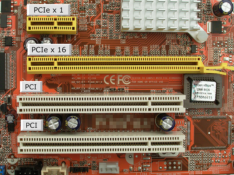

Küsiks mõne jaoks kindlasti lollina tunduvad küsimuse, kuid mõnel emaplaadil on pcie pesed nagu tagurpidi, sinna võib ka raiserid toppida? Teisele poole siis loomulikult
tagasi üles
1dumbpcuser
HV Guru
liitunud: 05.03.2002
sõnum 10.05.2021 13:21:56 vasta tsitaadiga
metrika kirjutas:
"Tagurpidi"? Ega sa aja omavahel segamini PCI ja PCI-Express pesasid?
Spoiler Spoiler Spoiler
_________________
M: Gigabyte B650M-DS3H
tagasi üles
metrika
HV kasutaja
liitunud: 06.10.2008
sõnum 10.05.2021 13:37:25 vasta tsitaadiga
Pci jah, sain aru nüüd, kui loll küsimus 😀
