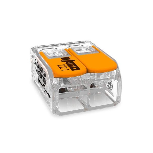

Kuidas te selliste karpide juhtmete ühendused teinud olete, et oleks viisakas?
https://www.oomipood.ee/product/sonoff_pow_r2_wifi_luliti_energiatarbimise_mootmise_voimalusega
Tahaks 1200W seadme jaoks sellest nö pikendusjuhtme teha, aga tarbimine eeldab korralikku kaablit ja siis ei mahu kaabel koos rüüga sinna kaane alla. Ja juhtmed ise ka nende vedruklemmide all ei tundu just väga tugevalt kinni olevat. Lihtsalt sinna sisendisse seinapistikuga juhe ja väljundisse siis emane pistik juhtmejupiga tundub kole õrn ja seetõttu ka ohtlik lahendus. Tuleks ehitada see karp koos kaablitega mingi aluse peale, et siis sisend ja väljund kaablid oleksid ka alusele omakorda fikseeritud? Selline asi näeb jällegi visuaalselt kole välja...

See miski 5 amprit kopikatega, pole väga karm. Teoorias piisaks 1mm2 ristlõikest, ilmselt kindlam 1.5 ja standartsem ka. Spec sheet ütleb, et terminali kohta, et 0.5-1.5mm²
Osta ära ja katseta, ma konkreetset klemmi ei tea aga lükka sinna 1.5 plank sisse ja tõmba, ehk on ikka tehtud lõikuva hambaga klemm sinna.
edit/ vaatasin YT'st , ei tohiks probleemi olla kui planki kasutad

olafsand, mul istub seal taga 2kW elektriboiler 3x1.5 ruuduse kaabli otsas üle aasta. Termokaameraga olen pilgu peale ka visanud, kõik toimib nii nagu peab.

nexus4, suured tänud vastuse eest! Hetkel ei ole plank kaabel vaid on mitme peene kiuga kaabel võetud vana triikraua küljest. See nagu kipub välja libisema kui veidi sikutada.
raitl, mul täpselt sama plaan 50L 1200W eletriboileri vahele panna. Samas nüüd lugesin ,et asi ei kannata niiskust (kondentseeruvat), aga mulle meeldib nö kuumateraapiat teha ja vannituba on auru täis peale mu pesemist (peegel udune jne). Kohe peale seda muidugi käivitan sundventilatsooni, aga tekkis kahtlus, et kas see sinna ruumi ikka sobib üldse.

olafsand, kindlasti kasuta plank kaablit. Need pistikud Sonoffi küljes ei armasta pehmet kiudu. Mul niiskusega muret ei ole kuna 150L boiler istub keldris. Sonoffi kruvisin boileri kõrvale seinale ja vedasin sealt meetri jagu allapoole pistikupesa kuhu boileri juhe sisse käib.

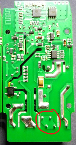

Panin esimese hooga kogemata faasi ja nulli valepidi sisendisse. Lasi kaitsmed välja kilbis. Nüüd õigelt kõik töötab, välja arvatud väljundipesa. Kas see valepidi ühendamine võis sees miskit läbi küpsetada hoobilt? Wifi töötab, äpp näeb ja näitab tarbimist ka, mis on 0 muidugi...

Lülita äpist sisse ka. Minu kogemuse järgi nad polaarsusetundlikud pole.

rex, lülitasin äpist, lülitasin karbi oma nupust, ei miskit. Nüüd hetk tagasi võtsin uuesti käsile ja niikui pistikusse panema hakkasin, käis litakas ja maja pime. Homme proovin teise juhtmega ja keldris, seal on eraldi kaitse pandud ja ei lase kogu maja pimedaks. Juhe hetkel mis on, on ilusti ettevaatlikult rüü maha võetud ja otsad puhastatud. Ahjaa, viimane pauk oli nii, et väljundi osa oli eemaldatud, et testriga klemmidele tulevat/mittetulevat voolu testida.

Tester oli küljes samal ajal?

nexus4, ei olnud, oleksin siis pand kui asi töös.

olafsand, olen hajameelsusest sama teinud. Seal on maandused ja neutraalid kõik kokku sillatud. Sisendite paiknemine on selline et pistsin faasi ja neutraali mõlemad neutraali klemmide alla, ehk siis sildasin nad omavahel ära. Lasin kontori plus osa ärihoonet pimedaks icon_biggrin.gif

raitl, kuidas sul hetkel ühendatud on? Mul on nii: L on pruun (vasakul), siis sinine keskel ja kollaroheline paremal. Vägisi jääb tunne, et 3 juhet ei peaks panema?

Oot releele maandus?

raxz, ma nii aru saanud jah. Sest tal on 3 klemmi sisendis ja väljundis...
Edit: tasub ikka manuali ka lugeda. Mul otsad valesti küljes, loomulikult ei tööta siis.

raxz kirjutas:
Sonoff ise seda maandust ei kasuta, see on lihtsalt sillatud sisendi ja väljundi vahel, et ei peaks seadmeväliselt vaeva nägema ühendamisega.
Isegi manuaali pole vaja lugeda, seadmel endal ju tähed peal, et mis kuhu käib!?

mikk36, jep, väga piinlik lugu. Ühe paigaldasn varem kahe juhtmega ja see hakkas tööle. Nüüd kolmega ei süvenenud piisavalt märkidesse ja manuaali.

mikk36 kirjutas:
raxz kirjutas:
Spoiler Spoiler Spoiler
Nii on tõesti suht lihtne ühendada. Enam paremat tähistust ei saa olla. Enamus releesid muidugi maandusklemme ei kasuta.

raxz, nagu ütlesin, siis see ongi lihtsalt läbi ühendamiseks. See ei ole plaadi peal kuhugi ühendatud. Vastasel juhul peaksid a'la nendega ühendama.

Lisasin pildi, et kuidas need maandused seal ühendatud on plaadil.

Relee lülitab ainult faasi nagu korpusel tähistatud. Neutraal ja maandus on mõlemad sildühendusega ühest klemmist teise (silla märgis korpuse skeemil).

Eks minu aps tuligi ka seetõttu, et automaatselt eeldasin, et INPUT ja OUTPUT ongi eraldi nö sektsioonid. Reaalselt tuleb tegelikult nende vahel siis kaablid risti/rästi ühendada, mida ma ei teinud icon_redface.gif
Ehk siis mu peas toimus selline arusaam nendest märkidest
https://imgur.com/7kSHvdx
Edit: juhtmed õigesti küljes ja asi käib nagu lill. Tänud kõigile kes aitasid!!! icon_smile.gif
