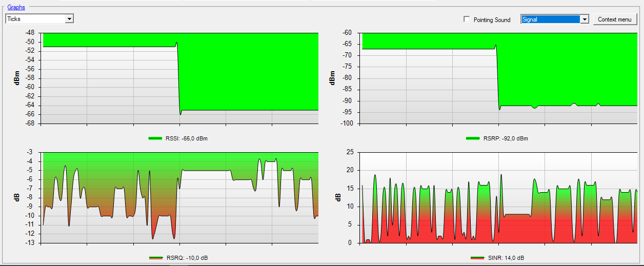

hendrik32 kirjutas:
Kes veel kursis ei ole, siis TELE2 pakub ka Cat. 19 kiirustega ruuterit (B818), mida on võimalik ka rentida:
https://tele2.ee/pood/ruuterid-lisavarustus/huawei-b818
Selle ruuteri puhul siis selline tähelepanek, et kui on kasutuses ka Rantelon Nelli suundantenn, siis ilma adapteriteta seda kasutada selle ruuteriga ei saa (Nellil on SMA ühendused, B818 võtab vastu TS-9 ühendusi).
Kuna download muudkui kukub, kuid Tele2 väidab, et mastis on kõik OK, siis pakuti mulle testiks B818 -t, Nelli jaoks SMA female to TS9 adaptereid ühestki kohalikust poest ei leidnud, sestp tellisin need -
https://www.eurodk.ee/e1/products/coaxial-adapters/coaxial-adapter-sma-female-ts9 ja igaksjuhuks ka need - https://www.eurodk.ee/e1/products/3g-4g-pigtails/pigtail-ts9-sma-female-15cm
Kahe päevaga olid adapterid käes, esimesed võtsin kasutusele, ruuteri antenni pesad on nii kõrvuti, et enne on vaja adapterid antennijuhtmete otsa kruvida ja siis sellistena ruuterisse torgata. Ruurteri GUI on sama kui B535 -l, juures on VOIP osa. B535 -l on security > remote https access mis B818-l on puudu. DNS -i saab nagu ka B535 -s Chrome/Developer Tools -i kaudu DHCP menüüs ära muuta käsu $('#dhcp_dns').show(); abil (valik tuleb nähtavale). LTE H-Monitor ja huaCtrl suhtlevad üle API ruuteriga ilusti, spec:
Device name B818-263
Hardware version WL3B818M
Software version 10.0.3.2(H190SP2C983)
Web UI version WEBUI 10.0.3.2(W2SP2C7201)
Configuration file version B818-263-CUST 8.0.1.1(C965)
Upload oli enne max 45, nüüd on 60, download suht sama, vähe aega tagasi 30, nüüd 60, signaal:
RSRQ -11.0dB
RSRP -68dBm
RSSI >=-51dBm
SINR 13dB
SINR pendeldab endiselt 2 <> 15 vahel.
WiFi on disabled, LAN kaudu on eraldi purk sellelks.
Jätkan testimist.

indrpo kirjutas:
Kui SINR pendeldab, siis on midagi pekkis... puud, antennikontakt, muud takistused, suund... mida veel.. ja see on paha.
Kui mõõdate signaali siis on mõistlik vaadata mis Band... 20, 3, 7 vms. Sellest järeldaks, kas kasutad 800Mhz, 1800Mhz, 2100 või 2600... Kahjuks seadmed ei kuva, mis sagedusi sa sellega koos kasutad.
Primaarne on 2100, muud siis agregeeritakse selle külge. Antenn on katusel, ei kõigu ja otsevaates masti (ca 800m) poole, ühtegi puud ette ei jää. Kusjuures SINR laperdas ka Elisa -l, suvel proovisin kahe erineva tugijaamaga, nii ruuteri kui moblaga. Telia kaardiga taskuruuter on tööl, mingi hetk proovin sellega ka. Ning nii Tele2 kui Elisa väidavad, et las see SINR laperdab, kui signaal on stabiilne ja ega ise seda SINR laperdamist ei märkagi. Ehk kui masti all SINR laperdab, siis on see vist mitte probleem vaid omadus?
Üks väske pilt (graafikutel vasakul pool on välis ja paremal pool siseantennid kasutusel) ka lisatud:
Manus
viimati muutis ksuuk 10.03.2021 23:48:50, muudetud 1 kord
tagasi üles

indrpo kirjutas:
Ma pole kindlasti ekspert aga olen märganud, et primaarne on kõrgeim sagedus mida seade tugijaamast saab. Ehk kuni 2600Mhz.
See selleks, SINR on ju teadupärast signaali müra suhe ja kui see pendeldab, siis miski müra seda signaali korduvalt häirib. Tihti on see peegeldus aga tänapäeval isegi rekkade tagurduskaamerad mis hiinast soetatud :D Seega probleemi leiab ainult TJA.
Normaalsuses, ei tohiks see number drastiliselt muutuda.
Tele2 -l on vaid 3 sagedust kasutusel, 2100, 1800 ja 800, download sagedus on 2120,3 Mhz (band 1) ja upload sagedus on 1903,3 Mhz (band 1). Kui ilmad soojemaks lähevad, võin proovida välisantenni suunata/seadistada. Samas, just tegin teste, download -i osas polegi suure vahet, kas välis või siseantennid aga upload -i osas on välisantennidega kiirus poole suurem, SINR laperdab antennivalikust sõltumata, RSSI ja RSRP lähevad siseantennidega kehvemaks.
Muutsin eelnevalt postitatud pilti, nüüd näeb seal sise ja välisantenni erisust.

ksuuk kirjutas:
hendrik32 kirjutas:
Kui just ei asu Tele2 peakontori kõrval, siis ei anna see ruuter peale RJ11 pordi midagi juurde, sest enamuse mastide kiirused/spec -d jäävad kordi madamaks, lisaks Nelli jaoks vajaolev SMA <>TS-9 adapter võtab signaalist ka paar dB -i maha.
Enda näitel tean, et mastis mida kasutan, on kõik kolm sagedust olemas, aga sellgipoolest ei võimalda mast üle Cat 4 kiirust ning toetab vaid 2x2 MIMO -t.
Võtsin ka seadme prooviks ja vaidleksin vastu. Tallinna kesklinnas olin eelnevalt Zyxel 3316 peal (tele2 simiga) ja kiirused olid 60/30, b818-ga on need aga stabiilselt 100/30. St on ikka vahe küll. Loodetavasti aint tele2 ise piirama ei kuku, kui liiga hästi lippab. icon_biggrin.gif Lisaks sain ka pingi madalamaks, 40 pealt 17le, mis vist lte jaoks ongi suht lagi, et madalamaks enam ei lähe. Ma muidugi pole nii suur spetsialist, lihtsalt omast kogemusest on jäänud mulje ja eks seda vist ka tehniliselt pole võimalik kiiremaks saada.

keilast kirjutas:
Võtsin ka seadme prooviks ja vaidleksin vastu. Tallinna kesklinnas olin eelnevalt Zyxel 3316 peal (tele2 simiga) ja kiirused olid 60/30, b818-ga on need aga stabiilselt 100/30. St on ikka vahe küll. Loodetavasti aint tele2 ise piirama ei kuku, kui liiga hästi lippab. :D Lisaks sain ka pingi madalamaks, 40 pealt 17le, mis vist lte jaoks ongi suht lagi, et madalamaks enam ei lähe. Ma muidugi pole nii suur spetsialist, lihtsalt omast kogemusest on jäänud mulje ja eks seda vist ka tehniliselt pole võimalik kiiremaks saada.
Foorumite baasil olen aru saanud, et Zyxel 3316 ongi jube käkk. Kirjutasin oma B818 katsetustest eespool ja tänaseks vahetasin B535 -e B818 vastu, mis minu puhul küll niisuurt kasu ei toonud (peamiselt upload, mida väga ei vaja, on parem) aga samas B818 tõepoolest agregeerib kanaleid paremini (enne kui B535 -s primaarkanaliks vahetus B3, siis kiirus kukkus drastiliselt) ja on stabiilsem. B818 võimaldab 1600/150 Mbit/s kiiruseid, seega on küll tehniliselt võimalik kiiremaks saada. See aga eeldab ka mastides vastavat tuge.
