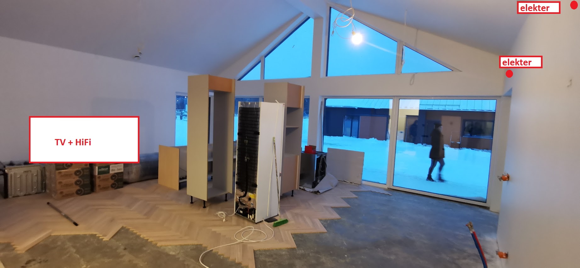

Kuidas planeerida võimalikult hea heli 62m2 elutuba/köök kõrge laega ruumis (lisatud pildid). |
Tere
Olen audiomaailmas täiesti võhik aga millise lahendusega/kuidas saaks antud ruumis kõige paremini tekitada võimalikult hea heli?
Nii palju sain maja arendaja käest välja sebida, et selle ruumi (TV asukoha mõttes) tagumises küljes seina peal uste kohal ca 2,5 m kõrgusel saab olema eletkri/toite võimalus (skeemis siis need punased täpid).
Ma ise mõtlesin, et et mu parim võimalus on ehk mingi 5.1 süsteem luua nii, et on mingi selline receiver, mis võimaldab rear speakerid kuidagi wireless edastada. Siis saaks panna need kõlarid sinna ülesse seina peale.
Aga ma ei tea, et kas siis peaks ikka olema tagumistele kõlaritele mingid eraldi receiverid või need tagumised kõlarid on aktiivkõlarid. Ei tea neid asju väga täpselt.
Atmose rong on vist minu jaoks läinud, kuna lae alla enam mingei kõlareid lisada ei saa.
Kuigi ma olen aru saanud, et on mingid kõlarid mida saab justkui maha põrandale või kusagile mujale panna, mis siis on kuidagi heli suunaga ülesse poole, või midagi sellist. Ma tegelikult ei tea sellest atmosest väga midagi.
Iseenesest kui tõesti on sellised suunatava heliga kõlarid olemas ja see kuidagi aitaks, siis saaksin sellised kõlarid panna näiteks tagumise seina juurde köögmööbli ülemiste kappide peale (skeemil siis see sinine kast) ja suunaks heli sealt veel omakorda ülesse poole lae alla.
Samas kuna on selline kiriku stiilis kõrgem lagi, siis ilmselt pole sellest väga kasu, kuna heli ei põrka ilmselt alla tagasi.
Äkki oskab keegi hea inimene mind nendel teemadel natukene nõustada. Tahaks elus kasvõi ükskordki sellist tõeliselt ägedat heli tekitada.

Ma ise võtaks Sonos ARC soundbari ning paaritaks need Sonos SUB supakaga ning selja taha punaste täppide juurde paneks 2tk Sonos ONE kõlarit. Komplekti hind ca 2k€
Kõik asjad omavahel ühenduses ja süngis üle wirelessi. Lisaks toimivad ka nutikate kõlaritena ja saab ka Spotifyd striimida ilma, et peaks teleka sisse lülitama.
Isiklikult ei viitsiks küll mingeid kõlarikaableid vedada kuhugi ressiiverisse/võimu isegi kui võimalust oleks.
Aga see puhtalt minu laiskus ja eelistus. Kindlasti saan audiofiilidelt korraliku sõimu nüüd

Tänud vastamast ja kaasa mõtlemast. Uurisin interetist sellise lahenduse kohta ja mulle hakkas selline lahendus Sonos Arc, Sonos Sub ja 2x Sonos One täitsa imponeerima.
Aga mul siiski tekkisid mõned küsimused, millele ma sellise setup'iga vastust ei osanud leida.
Kuna mul on mitu pere liige ja et saaks vajadusel muusikat erinevast nutitelefonist striimida, siis kas sellisel juhul peab iga telefoniga kõik 4 kõlarit kuidagi sünkima.
Või käib see nii, et süngid läbi Sonose äpi ühe korra need kõlarid omavahel ära ja siis on vaja siduda striimitav seade vaid selle Arc'iga?
Või kuidas on siis kui näiteks keegi tuleb külla, tahab näiteks oma mussi striimida, siis kas saab ta seda suht hõlpsalt teha või peab hakkama kuhugi tooli otsa ronima, et seinapealseid kõlle sünkida?
Kas sul või kellelgi teisel on sellise setup'iga ka isiklikku kogemust?

Kõik oleneb eelarvest Ainult muusika jaoks oleks stereo parem aga eeldan, et ka filmid eesmärgiks?

Kõik oleneb eelarvest Ainult muusika jaoks oleks stereo parem aga eeldan, et ka filmid eesmärgiks? |
Eesmärgiks oleks pigem selline 2 in 1, mõnna filmi elamus aga samas tuba täis mussi ka
Filmielamuse vaatajaskond on siis arusaadavalt pigem ruumi keskel diivanil aga muusika kuulajad oleks pigem siis rohkem köögi pool saare või söögilaua taga.
Eelarve võikski jääda sinna kuni 2k juurde. Väga palju rohkem ei julge kulutada (kui siis ainult salaja), naine hakkab muidu vinguma

Antud arvamus on "audiofiilsusest" kallutatud ja pole oluline kui eesmärgiks on "normaalne tümm" taustamuusikaks:
Võimalikult hea heli tagavad head esikõlarid, OK esikanalite võimu ja DACiga ja
kõlarite paigutus kuulamisruumis (rusikareeglina ei paigutada asju seinte lähedale, pigem meeter-poolteist eemale) ja
ruumi piisav kajasummutus (paks vaip kõlarite ja kuulaja vahel, pehmemööbel, tagaseina "helimurdjad").
Ka väga kallis süsteem, paigutatuna tühja klaas-betoonkuubiku seina äärde, kõlab suht masendavalt.

2k eest suurde tuppa midagi korralikku saada on keeruline, julgen arvata.
Äkki siis vaid YSP-5600?
Mul väikeses köögis Mu-so Qb 2nd Generation ja väga viis. Noid annab ka paaritada jms.

Ise võtaks kahe tuhande eest miskid Tannoy Revolution seeria tornid + stereoressiiver. Wharfedale Evo4.4 või Klipsch Rp8000F on ka "magusad"
Kas sul või kellelgi teisel on sellise setup'iga ka isiklikku kogemust? |
Täiskomplekti veel ei ole- oman kahte Sonos One kõlarit, aga mõtlen juba Arc ja Subi peale ka.
Sonose ilmselt suurim miinus on see, et puudub Bluetooth võimekus (välja arvatud Sonose Move). Teine arvestatav miinus on DTS heli toe puudumine (Bluray puhul oluline).
Sonosesse saab striimida kahel viisil: Sonose äppi liidestad oma Spotify jms kontod ning siis saad äpi kaudu panna mängima Spotify. Lisaks erinevad striimingu platvormid (online raadiod jne).
Teine variant on avada Spotify äpp ning olles Sonose seadmetega samas WiFi võrgus näeb Spotify su Sonose kõlareid ning Spotify äpis saad valida, et mängigu Sonose kõlaritesse.
Kui on soov YouTube või mõnda mp3 faili Sonose kõlaritesse lasta, siis mobiilsetest seadmetest seda minuteada teha ei saa kahjuks. Saaks, kui Sonos Move (ainuke Sonos kõlar Bluetooth toega) ka sellesse kompotti liita.
Sonos Arc on "up-firing" kõlar, kasutades ära heli põrgatamist vastu lage, et tekitada ruumilist heli. Sinu toa lae puhul ei kujuta ette, kuidas seal heli käitub.
Valihelis on ka Sonost saada. Sonos One kõlari puhul on tore ka Alexa häälkäskluste kasutamise võimalus.

Kui endal väga asjast ettekujutust ei ole, siis kindlasti tasub külastada erinevaid helitehnikat müüvaid kauplusi ja kuulata, mida pakutakse ning mis raha eest.
Samuti tasub ennast kurssi viia teemaga üldiselt, selleks sobib näiteks Kodukino ostja ABC http://av.kivilinn.ee/tvav_abc.pdf . Ma pole seda küll ammu uuendanud, kuid 95% sellest kehtib jätkuvalt kuna kõik põhimõtted on samad ja ei muutu.
Kõige suurem murekoht on soovis: "Tahaks elus kasvõi ükskordki sellist tõeliselt ägedat heli tekitada", sest 62m2 kõrge laega ruum on väga suur selleks, et seda heliga ära täita. Seetõttu võib tekkida probleem kõlarite võimekusega ruumi korralikult heliga täita. Samuti varem mainitud heli probleemsed peegeldused ja summutamise vajadus on kindlasti aktuaalsed. Suured klaaspinnad ja tühjad seinad võivad tekitada väga halba heli.
Aga see puhtalt minu laiskus ja eelistus. Kindlasti saan audiofiilidelt korraliku sõimu nüüd  |
Arc + Sub + 2x One mul kasutusel ja määratud elutoas ühe grupina mängima.
Sellise lahenduse korral on ükskõik, mis sisendit(Airplay, äpp, TV jne) kasutada, alati mängib grupina.
Kõik juhtimine käib üle Alexa või läbi äpi. Samuti saab Sirile hüüda ja paluda tal kindlas toas muusikat mängida üle Airplay 2.
Kui külla tulev inimene on iOSi kasutaja, siis võib rahumeeli Airplay-ga oma mussi mängima hakata. Androidi inimesed peaksid Alexalt abi küsima või Sonose äpi endale hankima.

janx4u, esimene asi mis sinu plaani vaadates silma jäi...bassi sa ei saa selles kohas, kuhu oled diivani planeerinud! Suht ümmargune null kahjuks. Sellega peaksid siis arvestama, nii muusikat kuulates kui filmi vaadates. Välja arvatud juhul kui sa just ei plaani ega kavatse väga spetsi bassikõlari lahendust kasutama hakata. See oleks puhas custom work, poest osta sellist lahendust ei saa.
teine asi, wireless kõlareid ei eksisteeri. seega võid selle mõtte julgelt ära unustada juba eos. mitte mingisugust mõtet ei ole viia kõlari juurde elekti ehk toitejuhet lihtsalt tavalise kõlarijuhtme asemel ja maksta selle eest sajakordset hinda soolapuhujatele. küll aga on täiesti võimalik edukalt "peita" ära tavalist (või siis soovi korral võibolla natuke ebatavalist) kõlarijuhet siseviimistluses. ja selle meetodi peaksid ilmselt ka valima sest see on reaalselt ainuke mõistlik lahendus. põhjuseid on tegelikult mitmeid aga pole mõtet neid siis detailselt lahkama hakata.
kolmandaks, ma tegelen täpselt selliste audio/video projektide konsultatsiooni kui ka realiseerimisega aegajalt, seega kui tahad asjatundlikku nõu ja juhendamist ning oled nõus selle eest ka kukrut kergendama siis võin aidata nii nõu kui jõuga, seadistamise, paigutamise, mõõtmise ja kõige muu vajalikuga. aga seda võime siis juba arutada privaatselt. minu spetsialiteet muidugi on siiski heli kvaliteedi suunas, sellega tuleks arvestada. samas teen koostööd ka elukutselise ja väga kogenud sisekujundajaga.
_________________ "There will be an entire generation of deaf audio enthusiasts who were brought up on CD players and Best Buy receivers, electronic music and so on. These people won't know good sound if it bites them in the ass, so in the end the industry wins." |

Kaalusin ka ise eraldiseisva võimu ja kõlarite asemele Sonos Arc +bassikas+sonos SL komplekti soetamist.
Käisin ka Valihelis seda süsteemi kuulamas, ei jätnud erilist muljet helipildis.
Kuna sellel komplektil on oluline miinus, lisaks sellele, et see on max. 20ruuduse toa heliga täitmiseks mõeldud, tuginedes veebis leitud ülevaadetele, siis suurim põnts on sellel DTS helitoe puudumine. Mul on aga suur osa filmidest DTS-HD MA heliribaga.
Seega, ostsin järelturult komplekti 5.1 ja SVS bassika ning olen väga rahul.
PS. Muidu on neid helitehnika müüjaid, kes pakuvad sulle konsultatsiooni ja lahendusi vastavalt rahakotile.

Tere,
Võtan ka sõna sest olen selle tee läbi käinud kõige ajakulukamal moel. "Loe ilma konsulatsioone võtmata"
Atmos on võimalik ka ilma lae kõlariteta: https://europe.yamaha.com/en/products/audio_visual/av_receivers_amps/rx-v6a/features.html#product-tabs
Lingil olev resiiver on sellline keskpärane aga alguseks ok.
Mul endal 52m2 tuba ja tahaks öelda supaks 400-800w, et hakkaks üldse tunnet looma. Kui musa kuulata siis esimesed kõlarid 200-300w tk on ok selles ruumi.
Mul endal 5.2.2 ja väga rahul. Soovitan, sest Atmos vs 5.1/3.1 vms on öö ja päev. Kindlasti on oluline kõlarite ideaali lähedane paigutus.
Hind jääb õigesti tehes 2500 juurde. Kui kõik asjad poest siis 3-4k. + Paigaldus+juhtmed+seadistamine.
googleda:
Dolby Atmos® with Height Virtualizer*
For those without in-ceiling or upward firing speakers in their system, Dolby Atmos with Height Virtualization Technology simulates the Atmos experience with forward facing-drivers. Configure up to five speakers to replicate the effect of two in-ceiling speakers, or utilize all seven channels to simulate the powerful effect of four overhead speakers.
Feel every dimension in Dolby Atmos. Enjoy a 5.1 surround speaker system and two additional overhead speakers or two Dolby Atmos elevation speakers, delivering dramatic overhead effects for truly enveloping audio – including Dolby Surround upmixer for legacy content.
*This function is available via FW update. 2021-04 shuld be....

tondu, no offence aga wattide järgi müüakse helitehnikat ainult absoluutselt mitteteadlikele inimestele ja samaväärselt, watte võrdlevad helitehnika puhul vaid absoluutsed algajad just seepärast tasubki konsulteerida sõltumatu asjatundjaga, kes seletaks ära, mis ja kus ja kuidas tegelikult loeb. et mitte minna mingi suvalise müügimehe ilujutu ohvriks ja "osta autot värvi järgi", nagu sulle vist kahjuks on müüdud...
peab mainima ka seda, et sa ei ole kahjuks tee peal astunud isegi mitte esimest sammu lõpuni kui räägid kõlaritest wattide põhjal, mis on reaalselt sisuliselt tähtsusetu spec (TÄIESTI tähtsusetu kui sellest rääkida eraldi ja arvestamata kõiki teisi parameetreid)
mis puudutab atmost ja igasuguseid "efektikõlareid" siis loomulikult neid saab toppida igalepoole ja "simuleerida" igasuguseid asju. aga kui teemaalgataja budget on tõesti vaid 2k kogu helisüsteemi peale siis selle raha eest nii suure ruumi puhul tuleb esmalt kanda väga head hoolt, et saaks vähemalt korralikud ja suutelised kolm esimest kõlarit. võimendi ei saa ka mitte kuidagi olla kõige entry'm mudel ja see ausalt öeldes ei jäta just väga palju ruumi mingisuguste imenippide realiseerimiseks. juba sub tuleb selle eelarve juures ilmselt hankida "liiga budget", et üldse midagi oleks

No juuresoleval pildil näeme, et ehitus ikka käib veel.
Ilmselt teemaalgataja natuke hilja ärkas oma soovidega ehitaja jaoks, kuid see ei tähenda, et ei saaks enam teostada soovitud tõid. Lihtsalt nüüd on se ehitaja jaoks tülikam teostada, paraku küll tellija rahakoti pealt.
Ehitajal peavad kindlasti olema kõikidest kaetud töödest dokumentatsioonid, fotod jne, mis annab võimaluse hinnata, kas ja kuidas näiteks lakke kõlatite jaoks saaks soovi korral kaablid seinte seest vedada. Eeldusel, et sisesein on karkassile ehitatud.
Muidugi, kui eelarve on nagu on ja ehitaja kuldkirvekest viibutab, siis tulebki juhtmed nähtavale jätta, igasugu liistud jmt. pole ka kenamad seintel ja lagedes kaabelduse varjamiseks.
Kui piirduda ainult 2 kõlariga ekraani kõrval, siis on muidugi kõige lihtsam. keskkõlaril ole minu arvates mõtet, kui jäävad paigaldamata ka nn, tagakõlarid, kuna need igaüks neist kolmest on siiski juba surround süsteemi osad.
Tagakõlarite asetus on paraku küll juba selline, et kui neid just postamentidele ei pane, on vaja juba ka nende juhtmed kuidagi seintele või seintesse paigaldada.
Helitehnika enda valik on juba järgmine samm, paigutus ruumis tuleks ikka enne välja planeerida. Ka nn. juhtmevabu kõlareid ei ole tegelikult olemas, kuna toidet vajavad need siiski kõik.
Soovitused, et tuleks arvestada ruumi kõla jmt. on toredad spetsiaalses kino või muusikakuulamise ruumis, antud planeeringus paned sa kõlarid siiski sinna, kuhu neid üldse on võimalik paigutada, ilma, et nad muud elamist hakkaks segama.
Kui aga on soovi mingitki Atmose heli kunagi kuulata, siis on ilma lakke aigaldamiseta võimalik nn. upfiring kõlareid, kas selliseid sisseehitatuid https://www.audiovideopood.ee/index.php?lang=ee&Klipsch%20R-625FA&&class=catalog&action=viewObject&cat_id=587&id=3918&page=0&scid=3
või siis saad hiljem ka olemasolevale stereokõlarite paarile mingi komplekti peale osta. https://www.audiovideopood.ee/index.php?lang=ee&Klipsch%20R-41SA&&class=catalog&action=viewObject&cat_id=587&id=3876&page=0&scid=3
Selliste süsteemide puhul on küll heli peegeldumine laest küll määrav ja saadav efekt pruugi vastata WOW ootustele, kui seda pakuvad eraldiseisvad laekõlarid https://www.audiovideopood.ee/index.php?lang=ee&SVS%20Prime%20Elevation&&class=catalog&action=viewObject&cat_id=3755&id=4178&page=0&scid=3
Need pakutud on sellise keskmisema kodukasutaja hinnatasemega kõlarid. On neist kalleimaid ja veelgi kallimaid, kuid saab ka 500-1000€ vahel komplekti+ 200+200€ kahe Atmose laekõlaripaari eest.
Atmose toega, 5.1.4 ressiiverid on paraku juba palju kallimad. Tavaliselt soodsamad, 800€ ressiiverid toetavad ainult kahte esimest Atmose kõlarit, edasi tõuseb hind juba absurdselt.
Kõiki kõlareid saad ka hiljem juurde osta, küsi endalt, kas tahad lakke kõlareid panna tulevikus, vastavalt sellele pead ka resiiverit valima, et hiljem mitte lisavõimendit olemasolevale juurde osta.
Kuigi paljud teevad just nii, kasutavad kahte (järelturu) võimendit, kuna see on soodsam.
Kas saaksid teoreetiliselt oma ruumi kujundada selliselt, et vastaks sellele soovitusele? Kuna twegu on multifunktsionaalse ruumiga, sis on see ilmselgelt keeruline lahendada.
Spoiler
Edit. Kui järele mõelda, siis ei tahaks näha antud ruumi laes mingeid nähtavaid Atmose surroundkõlareid, kasutaksin pigem süvistatud, ehk peidetud kõlareid seal. Kas neid aga saab selles ehitusstaadiumis paigaldada?

tondu, mina ei teeks sinna mitte mingisugust atmose heli. teema autor pole seda isegi eesmärgiks seadnud, miks peaksin mina sellist lollust talle peale suruma?
inimene tuli ja tahtis saada HEAD heli, mitte atmose piuksu mingi 3 filmi puhul, mida ta võibolla oma elu jooksul (ilmselt enesele teadmata) vaatab. pealegi on tal vägagi piiratud eelarve. realistlikult võttes saab sellise raha eest laias laastus korraliku stereo setupi ja thats about it!
eelarve on 2k, kirjeldame selle siis lahti:
õigustatud eeldusel, et asju minnakse ostma ikkagi poest siis
1) ilma võimendita ei ole üldse mingit soundi ja kuna ruum on üsna suur - vähemalt kuskil 600-700e tuleb kulutada ressi peale, päris entry level karbiga ei saavuta siin kuigi head tulemust

jajah, me oleme aru saanud, et ainult kaks kõlarit on sinu jaoks ainuõige. Surroundheli on seega saadana sisin
Välja arvatud nende jaoks, kes filme vaatavad rohkema, kui kahe kõlariga. |
Meil on juba helitehnika võrdluse teema https://foorum.hinnavaatlus.ee/viewtopic.php?t=90436&start=6800 , kus nii kasutaja Wiltz on oma seisukohti aegade jooksul palju väljendanud. Pole vaja neid nüüd ka ostuabisse üle kanda.
Teemaalgatajale.
| tsitaat: |
janx4u, Nii palju sain maja arendaja käest välja sebida, et selle ruumi (TV asukoha mõttes) tagumises küljes seina peal uste kohal ca 2,5 m kõrgusel saab olema eletkri/toite võimalus (skeemis siis need punased täpid).
Aga ma ei tea, et kas siis peaks ikka olema tagumistele kõlaritele mingid eraldi receiverid või need tagumised kõlarid on aktiivkõlarid. Ei tea neid asju väga täpselt. |
Kuna siinne teema läheb lappama ära ja abi pole siiani pakutud, soovitan proovida näiteks spetsialiseerunud müüjate poole pöörduda. Mingi lahenduse nad sulle pakuvad koos hindadega, saad selle baasilt asja edasi hinnata. https://www.audiovideopood.ee/ , http://valiheli.ee/ , https://audiotehnika.ee/ ja eks neid ole teisigi.
Kõlarite komplektihindu saad uurida kasvõi siit http://soundshop.ee/?act=tooted&catname=K%F5larite+komplektid Neile siis Ressiiver juurde (Denon x3700 või sealt ülespoole x4700 jne, Yamaha, Onkyo)

Märkasin, et kõik räägivad ainult tehnikast, aga kas seinad-lagi lihtsalt kips või selle ehitusel ka pisut helile mõeldud?
Soovitaks mõelda paari heli peegeldava paneeli peale- kui kõrge lagi, siis on olemas ka lae ripp-paneelid, vist eelmisel aastal märkasin Viljandi Bauhofi laos selliseid pakendis. Ei mäleta küll tootjat enam, aga kindlasti müügijuhid teavad.

poste lugedes peaks üsna kiirelt üsna selgeks saama, et loomulikult ei ole ehitust tehtud mitte mingilgi moel helile mõeldes
aga millest muust siin niiväga rääkida olekski? need paneelid, mida sa ilmselt tegelikult silmas pead on ju päriselt siiski mitte heli peegeldavad vaid nende eesmärk on konkreetseid peegeldusi summutada. Selle jaoks paigaldatakse need TÄPSELT VÄLJA MÕÕDETUD punktidesse ruumis...mis saab toimuda ainult PÄRAST seda kui tehnika ja nimelt kõlarid on paika pandud TÄPSELT sinna, kus need lõplikult paiknema hakkavad. Bass trapid käivad nurkadesse, kuid olen suht 99,9% kindel, et siinse lahenduse puhul naine ja muud loomad selliseid "ekstreemseid" lahendusi nii ehk naa kasutada ei luba. seega - millestki muust peale tehnika väga rääkida ei ole
