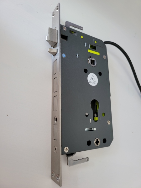

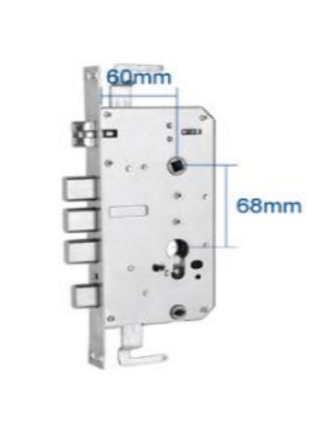

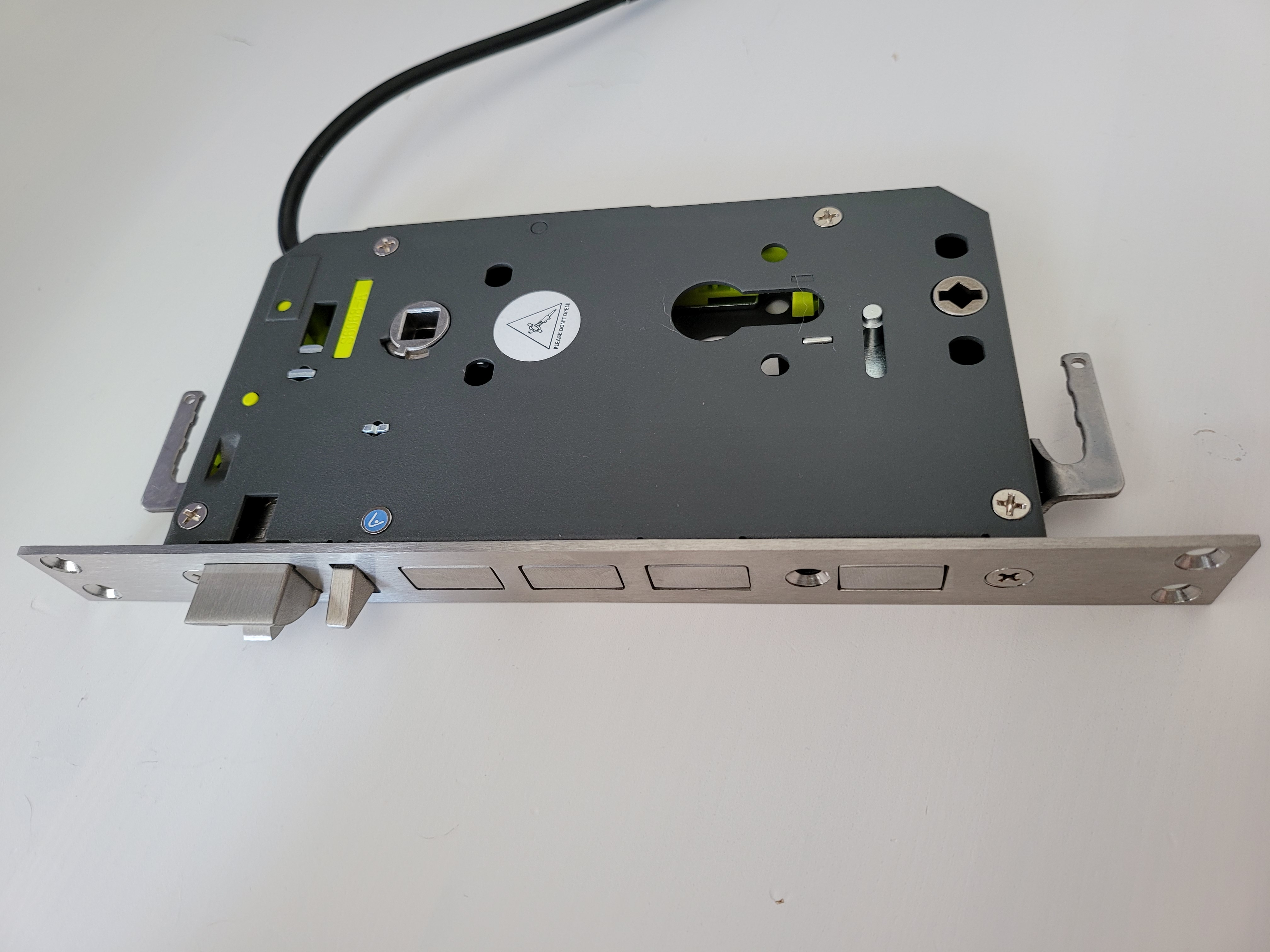

Siin keegi endast märku ei adnud, niiet saan aru, et Aqara nutilukke keegi ei kasuta? Nende paigaldamisega kogemusi pole?
Sai N200 ostetud, välimuselt täiega meeldib aga vot nüüd mure selle paigaldamisega.
Vana asemele loomulikult ei sobi, mõtlesin, et võiks lausa ukse välja vahetada aga näed müügikohad pakuvad küll eritellimusena ukselahendusi aga lukkude puhul ei võta jutulegi ja ütlevad, et vali nende valikust lukk (kuigi endal neil erinevad nutilukud kah saadaval), nad ei hakka joonise järgi avasid mulle tegema.
Ok, võtaks siis ilma lukuta ukse ja laseks lukksepal vajalikud avad lõigata. Alustasin siis LukuExperdist, tundub ju asjalik tegija, pakuvad suurel hulgal eri teenuseid ja ka nutilukke müüvad ning paigaldavad. Sain aga kohe vastuse, et nemad paigaldavad ainult nende müüdud tooteid. Kasu siis sellisest firmast.
Nagu näha kõik tahavad ainult enda asju müüa ja muuga ei tegele. Peab vist mõnest suvalisest kuulutusest lukksepa leidma kes ei pruugi nutilukkudest midagi teada aga vähemalt vast nõus joonise järgid augud ette lõikama. Või alternatiiv, et peab N200 maha müüma ja võtmagi mõne siinmail müüdava luku. Algselt seda teed pidi ei läinud kuna kõik lahendused minu silmis väga koledad või nutilukust asi kaugel; Aqara omad vähemalt tunduvad asjalikud. Hiljem leidsin LukuExperdist ka mingid iNOVA lukud, vähemalt välimuselt normaalsed (N200 meeldib ikka rohkem) ja tundub, et üsna samad funktsionaalsused ukse avamiseks (iseasi kui hea nende äpp on), äkki peab seda teed minema. N200 müügiga kaotab küll kindlasti mingi summa ja need iNOVA on kallimadki veel.

Kui uksetootja konkreetsele lukule süvist ei paku, siis tulemuseks on porno. Uks ei ole lihtsalt plekitükk mis on seest villaga täidetud. Luku jaoks on luku mudelile vastav "raam" ukse sees mis annab konstruktsioonilise tugevuse.

Nujh, jusiis tuleb ikkagi N200 maha müüa ja jääda võtme juurde. Arusaamatu muidugi kuidas siis teised paigaldavad kui vaja konkreetset süvist. Või siis pigem ei taha uskuda, et see lukk on niivõrd eriline, et sellele ei osataks seda teha. Pigem keegi ei taha isegi vaadata mis see endast kujutab. Kasvõi selle iNOVO enda juhendis on välja toodud lukutüübid (mortise) millele ta sobib ja üks nendest on pmst identne, kaasaarvatud mõõtude poolest sellega mis tuleb Aqara'ga kaasa. Aga on see siis mingi lukk mida Eestis ei kasutata või mis, mina ei tea. Teaks kas sellel mingi nimetus, nt x tüüpi lukk, siis saaks uuesti uksefirma jutule minna aga ei suuda küll infot leida.
See iNOVO kah näeb küll norm välja aga ma siiamaani ei saa aru kelle toodang see on ning pigem usun, et Xiaomi/Aqara app on pikemalt kättesaadav kui selle oma (tundub, et kasutab mingit üldist TTLock nimelist hiina rakendust).

Aqara N200 pmst koosneb nutikast "ukselingist", lukukorpusest ja lukusüdamikust.
iNOVO sobib olemasolevatele lukukorpustele ja -südamikele, niiet selle puhul on kah nutikas justnimelt ukselink.
Samahästi ma võiks võtta N200 lukukorpuse ja lukusüdamiku (või mõne muu suvalise) ja sellele panna külge iNOVO kuna viimase juhendis on mainitud, et sobib selliste mõõtudega lukukorpustele.
Spoiler Spoiler Spoiler
Kiire googeldamine ütleb, et ka poodides müüakse sellist tüüpi ja selliste mõõtudega lukukorpuseid (jah, hinna järgi ei tundu mingi hea olevat aga sellegipoolest)
https://www.k-rauta.ee/p/lukukorpus-jm-m10-68-60mm-lukusudamikuta/38up
Äkki siis pole selline standard meil väga levinud kuna nt siin nimetatakse seda lukukorpuseks Hiina uksele (mida iganes see tähendab)
http://lukukaubad.ee/Hiina_metellukse_lukukorpus_O
Kuna müüakse, siis keegi peab oskama ju neid ka paigaldada. Või noh, paigaldamisega saaks igaüks hakkama, avad ukse sisse ja süvistus peab olema lihtsalt sellise lukukorpuse järgi. Ei ole see N200 mingi erimõõtudega; kui on ka teisi selliseid lukukorpuseid, siis järelikult on mingi standardi järgi ju tehtud.
Kaasas ju isegi joonis/šabloon mille paned ukse vastu ja selle järgi märgid ära avade paiknemise. Peavad olema ainult tööriistad millega ukse sisse avad teha. Kuidas siis ka ukse tootja ei oska/ei taha selliste mõõtudega "raami" teha lukukorpuse jaoks kui see pole mingi erikeiss, ei tea. Pigem ikka asi sellest, et keegi pole raatsinud isegi süveneda, et mida vaja. Kui neilt lukku ei osta, siis nad ei taha kuuldagi asjast.
