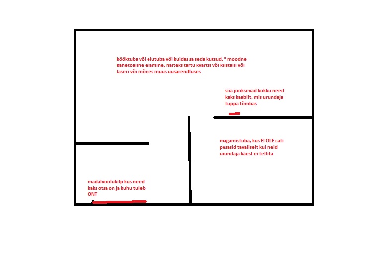

m2ka, 2 juhet tuppa =1 koht. Seega otsustab arendaja ära, kuhu sa teleka paned. Igapäevaselt näen jälle neid putkasid, kuhu tuleb powerlinesid toppida, sest arendaja ja kliendi vaade teleka või lauaka asukohast ei lähe kokku.
Uusarenduste kapp on väike, pesad ja kaablid märgistamata ning kapis seadmeid kinnitada pole millegagi.
_________________

sõnum 01.01.2021 11:10:05 vasta tsitaadiga
laurx kirjutas:
Seleta palun lahti, mis mõtled 2 juhet tuppa = 1 koht?
Heitsin veelkord pilgu nõrkvoolu joonise peale ning seal näha, et teleri juurde mõeldud vedada kaks võrgukaablit ja ülejäännud tubadesse vaid 1, mis on tegelt ka täiesti OK.
Arendaja poolt koostatud põhjaplaan on üle vaadatud ja soovitud muudatused sisse viidud.
Selles võtmes piisaks täiesti märkimisväärselt väiksemast nt 8 pordiga switchist või hoopis üldse võtta Ubiquiti EdgeRouter ning lagedesse Unifi AP-d, mis peaks lahendama vist suht kõik võimalikud probleemid wifi leviga ja olema ka suhteliselt mõistliku kuluga.
Elektrikapiga ei maksa segamini ajada, st see mille arendaja paigaldama peaks, sellega ma võrguseadmeid kokku viia ei soovi.
Kommentaarid: 59 loe/lisa Kasutajad arvavad:  :: 0 :: 1 :: 56

m2ka, seinal on 1 hulk pesasid, millest kaks on need netikaablid. elektrikaablitega koos , ühel kohas.
teistesse tubadesse läheb 1 kaabel tähendab seda, et sinna läheb ainult telekapilt VÕI kaabliga seade, mitte telekas. lihtne. aga kui tahad pätakate tuppa multakanali jaoks teleka panna, tuleb nett powerlinega või vastupidi.
arendaja topib kaks plastmassist pugerikku 1 teise alla. alumises on elekter, ülemises optika ots tuppa, 2 voolu, vendikontrolleri tühi ots, märgistamata võrgud.
Okei,
Õnneks see on skeemi peal märgitud, et võrgu ja voolukaablid on eraldi. Nt teleri juurde 4 pistikut ja 2 võrgupesa. Teistes tubades vastavalt 2 pistikut ja 1 võrgupesa ühes asukohas, mis tundub suhteliselt normaalne lähenemine.
Eks paistab, mis arendaja arvab, kui hakkame täpsemalt oma pistikupesasid määrama.

eks sa vaata. kui juba ühe pesa paned, pane siis kaks. " igaks juhuks". ma paneks tua vastasseinadesse need pesad. äkki ma tahan teleka tõsta mujale, kui sinna kuhu arendaja arvas, et ma võiks teleka panna..

Nii väikese korteri peale paneks mina wifi ja veaks cati ainult keset korterit se et seal wifi 5 ja 6 väheseks jääb nii väkese maa peale nagu see korter on. Telia pakub ka kuni 1 gigabit see ,et sellest väheseks jääb siis ma ei tea. Ma kasutan aastaid wifi 5te korraliku paigutusega tuleb link ikkagi läbi seinte maksimaalselt niipalju kui seade võimaldab. 1 millisekund on wifi ainult halvem kui kaabel. Ja tekitaks ainult võrgukaabli wifi ruuterisse ja digiboxi kui vaja kuigi saab ka wifi rutteri teha vlanima. wifi 5e ja 6ga on võimlik peagu 1gigabit tarbida ja ülejaanud on vabadus kuhu sa oma kola toas paigitad.

Margus, aga kui urundaja on su korteri seintes kasutanud lisaks metallreikadele ka fooliumiga ehitusmaterjale, ei ole vahet kui suur või väike on korter, levi ikka pole. ma olen seda ka uusarenduses näinud, et mobla ja andmeside toas ei levi.

Kui seda pilti vaadates saab asetada uste kohale se levib seal igalepoole kui õigele kõrgusele panna ise ei näe probleemi selle pildiga mis välja antud miks seal ei peaks levima kuna tegemist kivi seintega nagu alguses sai lugeda. Nende antennidega annab mängida, selle pildiga mina probleemi ei näe miks seal ei peaks levima.
Kui täesti bs ehitus on sma otstega antennidele saab osta midagi 5dbi laadseid asju alist olematu hinnaga mis on pikema kaabliga antenn ja jõuga panna levima keset korterit uste kohale. Jääb ära igalepoole kaablite vedamine.
