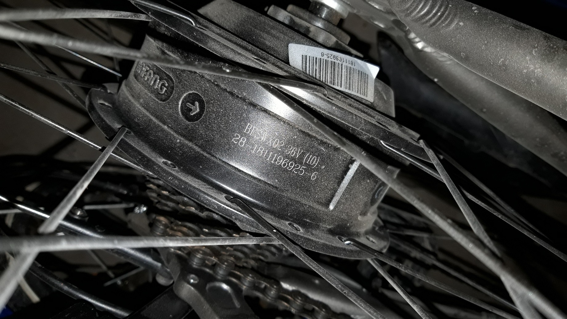

sõnum 12.12.2020 11:48:27 vasta tsitaadiga
Millise võimsusega mootoriga on tegu?
Manus

mella kirjutas:
Räägi parem kas tegu uue asjaga tundub ,et on poe ratas kuskilt pihta pandud. Ketil on ka vähe kulumist. Poe rattal on roheline kleeps peal mitu watti on tundub ,et on 250w mootor. Kui sa ise oleks ostnud siis oleks see igalpool kirjas ja mitte ei küsiks.
Kuna need kuskil seismas tolmu kogunud siis tunduvad varastatud kaup seal teisi rattaid kah pildil kõrval.
Ma ütleks kohe mis rattaga tegu ilmselt ecobike mudel. neid on kahte varianti bafangi mootoriga 250w ja 350w
Edit
Sai üks päts tehtud.
Link
_________________
Punktkeevitus patareidele/akudele. Akutrelli/laptopi/e-bike. PM
tagasi üles
mella
HV kasutaja
liitunud: 10.06.2005
Autoriseeritud ID-kaardiga
sõnum 21.12.2020 22:05:28 vasta tsitaadiga
Margus, see mõistatamine läks Sul vähe rappa nüüd. Kui inimesel on mitu jalgratast, siis on ilmtingimata varastatud? icon_biggrin.gif
Ongi vähekasutatud ja poest ostetud. Samasugune, millele Sa ise Hansaposti lingiga viitasid.
Kaasas olev dokument on ainult soomekeelne kasutusjuhend.
Ja müüdi see 350W pähe, kuid ecobike 350W on minu teada kõik suure spidokaga displayga.
Sellel aga on pisike LED display.
Tehasest on ka päringu vastus käes ja on tõesti hoopis 250W mudel.
Nüüd ei teagi, kas jätta endale või tagastada.

Mella,
Tegelikul sellel 250w mudelil pole häda midagi ma ise sain 900 eest selle ratta hansapostist tutika karbis ise lasen antud mudeliga ja sama mootoriga 35kmh rohkem lihtsalt ei saa 36v pärast. Selle bafanigi mootoriga üli rahul. Suveti lasen 80km otsasid. Üle 3000km juba läbi lastud. Seda pikka maad ma küll ei pedaali enam panen teise käigu mis ei vea ja lihtsalt keerudan jalgu ja kogu lugu ,et pas sensor oleks aktiivne. Omal ajal olid need 250w hansapostis led displayga. Sinna ei poogi seda LCD displayd peab kogu värgenduse uue panema kuna juhtmestik ja otsad ei sobi kokku pakutavaga. Loobusin lcd display panekust niikaua kui midagi pekkis pole ja toimib ei puutu. 3 aastat mil see ratas olnud midagi peale pas sensori vahetada pole vaja olnud.
Kui sul see ratas nagu see videos siis jah 250w.
Link

250W ongi paras, saab bafangi puhul 4x võimsuse kenasti kätte ilma erilise lisasoojuseta icon_biggrin.gif
Vaatasin ka neid hansaposti "komisjoni" müügis olevaid rattaid, õnneks ei ostnud ära, sest mul endalgi juba 3 ratast keldris vedelemas
