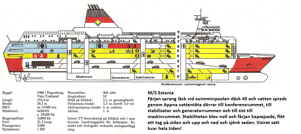

Justnimelt, Herald of Free Enterprise oleks täiesti ümber läinud, kui nii madal poleks olnud.
Oleks Estonia autotekile suurem veemass tulnud, oleks Estonia paari minutiga ümber läinud ja nagu kork pinnale jäänud.
Aga seda ei juhtunud, sest vett tuli kusagilt mujalt juba varem sisse ja laev keeras end suhteliselt aeglaselt ümber...

Seda vett nirises aga sinna teki alla juba sellest hetkest, kui autotekile arvestatavam kogus vett tuli, mida suurem kreen ja diferent, seda rohkem seda vett sisse tuleb.
siin ongi üldlevinud eksitus - tunnistajate väitel tuli vesi altpoolt autotekki

Viita palun. Ma just lugesin masinate kontrollruumis (1 tekil) ja tankitekil (0 tekil) olnud laevameeste tunnistusi, kes evakueerusid sealt siis kui masinad kreeni tõttu seisma jäid ja tünnid hakkasid kinnitusi katki rebima ja poordi sõitma, siis oli autotekk juba vett täis aga all nad millegipärast erilist uputust ei maininud, võimalik et ma olen midagi kahe silma vahele jätnud.
Muideks, kuidas sa kommenteeriksid inseneride mitu korda avaldatud arvamust, et kui leke oleks olnud allpool veeliini, siis ei oleks Estonia üldsegi kreeni läinud, kuna allapoole veeliini lisandunud raskus oleks toiminud hoopis stabiliseerivana, kuni ühel hetkel oleks lihtsalt ujuvus otsa saanud ja oleks uhkelt mastid püsti otse põhja seilatud?

Oh, ma peast ei oska viidata. icon_smile.gif Aga neid tunnistajate ütlusi on omajagu igaltpoolt läbi käinud. Ja neid komisjon arvesse ei võtnud miskipärast.
Kasvõi diplomaat Carl Eric Laantee Reintamme ütlused, need leiad vast ise üles.
Kui leian kuskilt teised, viitan.

No ühendkomisjon võttis igasugu andmeid ju aluseks ning arvutas ja konstrueeris meile lõppjärelduse.
Nende alustel ei ole kinnitust. Just see tekitabki seisu, kuidas kõik võinuks teistpidigi olla.
Ühendkomisjoni kindel korrutamine, kuidas autotekist allpool ei saanud enne ametlikult fikseeritud õnnetuse algust vett olla, paneb mind imestama.
Autotekist allpool oligi vett, kui uskuda tunnistajaid. Olen lugenud Eestis Estonia hukku käsitleva kriminaalasja toimikuid, kus paljud autotekist allpool olnud reisijad kirjeldavad, et just vesi oli neile ilmne ohumärk. Need tunnistused ühendkomisjoni eriti ei huvitanud.
Nojaa, ma tõesti ei mõista, miks ühendkomisjon nii kramplikult korrutab versiooni, et seal ei saanud olla vett.
Alustuseks ka need 32 tunnistaja ütlused konteksti panna.

Mida teha siis nende tunnistajatega kes nägid vett allpool autoteki ja vesi ei voolnanud ülevalt alla eusa_think.gif
tsitaat:
... Kui Stern oli viimase, kõige
suurema kohvri eemale tõmmanud, nägi ta piki seinaäärt
pahkluuni ulatuvat vett.Sterni kajut asus laeva kõige madalamal
32 tunnistaja väited pigem kinnitavad visiiri teooriat. Vesi pääses sisse ja pani autod liikuma. Sealt ka kriipimishääled, mis tunnistajate väidete kohaselt tulid autotekilt, mitte allveelaevalt icon_lol.gif
Kui videos näha olevat auku ja seda arvutis tehtud modelleerimist võrrelda, siis viimases on ikka väga kõvasti juurde väänatud ja elavat fantaasiat kasutatud. Videos on täiesti selgelt näha sirge rebend nagu tekib näiteks keevisõmbluse katkemisel tõmbepinge tagajärjel. Mis muljumisest te räägite icon_lol.gif
Ja põhi, mis filmis väidetakse pehme olevat, seda “musta” materjali kohaselt ikka pole. Järjekordne vale filmitegijate poolt.

Auk ulatub 1. tekile, allpoole veepiiri.
Üldiselt kui asi juba nalja hakkab tegema, võiks teema pealkirja vaadata ja loobuda lõõpimisest. icon_rolleyes.gif

Tanel kirjutas:
Ega ikka ei ulatu küll. Pilte tervest laevast ja augu asukohast oled võrrelnud?

Tanel kirjutas:
Huvitav, et 2006. aasta artiklis toodu info kattub augu suurus leituga.
https://www.ohtuleht.ee/194717/vassimine-estonia-huku-umber-jatkub
Spoiler Spoiler Spoiler
Kui see oleks süütu auk, siis seda ei varjataks ega ähvardataks tunnistajaid.
Ainult et vöörist ei ole ju plahvatuse tunnustega auku siiamaani leitud. On kolmandiku kerepikkuse peal (so ca 50 meetrit, see on vee all väga pikk maa) asuv rebimistunnustega auk, mis paljude arvates võis uppumise hetkel üldse mittenähtav olla, kuna selle küljega oli laev vastu merepõhja. Millegipärast tundub, et kogu see augu jutt ongi just selle ühe mehe juttudest alguse saanud, aga ju siis on midagi, mis paneb kuulajaid kahtlema...
Tanel kirjutas:
Kui korra veel tohib... Kuna foorumi omanik on arvamusel, et asi on kahtlane, siis saab seda lugeda ka selle foorumi amelikuks seisukohaks ja siin sellele pakutud alternatiivsed variandid peaksid kvalifitseeruma vandenõuteooriateks. Kõik on legit ja teemakohane icon_smile.gif
viimati muutis pppd 01.10.2020 21:36:21, muudetud 1 kord

sõnum 01.10.2020 21:34:08 vasta tsitaadiga
Arvesta, et laev oli ka paarikraadises kreenis paremale.

Oot-oot.. vaata korra päris laevast tehtud pilte, sinine värv algab umbes autotekist, veepiir on sellest hulga madalamal. Nt https://www.estline.ee/en/pildigalerii/image?format=raw&type=orig&id=2254
Aga sellega olen tegelikult ka mina nõus, et see pragu läheb tegelikult edasi allapoole veepiiri, see ümmargune julla prao keskel, mis ka sellel sukeldumise originaalpildil selgelt paistab, peaks asuma kohe veepiiri kohal.

sõnum 01.10.2020 21:45:11 vasta tsitaadiga
pppd, see on tühi laev ja ei arvesta kreeni.
Muuseas, videos selle prao lõppu põhja poole polnudki korralikult filmis.

sõnum 01.10.2020 21:46:26 vasta tsitaadiga
Tanel kirjutas:
2.5m ülalpool veepiiri. Kui vesi vöörist sisse tuli, võis see vabalt 1 või 0 tekile sattuda. Me ei saa ju 100% olla kindel autoteki veekindluses.

sõnum 01.10.2020 21:48:17 vasta tsitaadiga
Tanel kirjutas:
Meri oli tormine ja lainetas, seega kindlasti käis sealt vesi üle ning laev oli autosid täis.
Kommentaarid: 6 loe/lisa Kasutajad arvavad:  :: 0 :: 0 :: 6
tagasi üles

sõnum 01.10.2020 21:48:22 vasta tsitaadiga
Just, autotekk paistab sinisest joonest natuke kõrgemal.

sõnum 01.10.2020 21:54:53 vasta tsitaadiga
Tanel kirjutas:
Fine, pilt merel sõitvast laevast, ilmselt pole tühi ja kiirusega kaasnev mõningane süvise suurenemine ka pildil - https://s.err.ee/photo/crop/2019/02/21/603769h3c97t28.jpg
Sinise piir ei ole veeliin.
Parandatud küsimus, juhe läks vahepeal kokku: Ja kui oleks, siis ma küsin uuesti - palun kirjelda enda sõnadega, mis võiks toimuda (autoteki all asuval) 1. tekil, kui inimesed on just kolina peale ärganud? Kohvri taga seina ääres on veenire?
viimati muutis pppd 01.10.2020 22:00:08, muudetud 3 korda

sõnum 01.10.2020 22:00:51 vasta tsitaadiga
https://www.delfi.ee/news/paevauudised/eesti/eestlasest-ellujaanu-arvas-parast-looki-vastu-estonia-keret-nagevat-meres-midagi-valget-liikumas?id=91175141
tsitaat:
Laantee Reintamm magas kajutis nr 1094 autoteki all, kui teda äratas kõva pauk, mis kõlas, nagu oleks laev läbi jää sõitnud. Varsti pärast seda hakkas tema koi tüürpoordi poole kalduma.
Täpsemalt rääkis Laantee Reintamm oma kogemusest Rootsi ajalehele Aftonbladet.
„Ma ei pannud riideid selga, ma jooksin kohe välja, selles, mis mul seljas oli, bokserites,” rääkis Laantee Reintamm Aftonbladetile.
Kui ta kajutist välja sai, nägi ta merevett sisse tungimas ja mõtles kiiresti, et peab olema leke. Ta jooksis elu eest treppidest üles, korrushaaval seitsmenda teki jalutusalale. Laev oli juba hakanud veidi kreeni vajuma. Kõlas valju helin nagu vanaaegne äratuskell. Kui Laantee Reintamm üles jõudis, kohtas ta kaht meeskonnaliiget aukraadi tunnustega. Nad küsisid temalt, mis toimub.
„Laev võtab vett pardale!” vastas Laantee Reintamm.
Ühel meeskonnaliikmel oli raadiosaatja, aga nad ei teadnud ise midagi, nad tahtsid minna alla asja uurima. Äkki vajus laev veel rohkem kreeni.
Mul ei ole põhjust kahelda diplomaadi ütlustes. Ka filmis antakse talle korduvalt sõna.
tsitaat:
ma ei ole vastupidist väitnudki.
Ütlesin, et autotekk on sinisest joonest ülevalpool.
Auk aga ulatub 1 tekile välja ning laev oli tol õhtul pealegi kreenis paremale.

sõnum 01.10.2020 22:21:31 vasta tsitaadiga
Korduvalt on jäänud silma tunnistajate ütlused, et 1. tekilt üles minnes oli kõik kuiv.
Autotekki eraldavad 1 tekist ju veekindlad uksed, sealt ei tule niisama vett alla.
Ehk siis see vesi pärines 1. tekilt. Oleks vesi pahisenud mööda treppe jms allapoole, oleks teine asi olnud.
Muidugi kui laev juba rohkem kreeni läks, hakkas ka autodekile vett august sisse tulema.
Kõik see jutt ja teooria muidugi eeldusel, et see auk tekkis veepinnal.
Muuseas, kuskil väideti, et sealt 1. tekilt ka pääsenuid ja seetõttu ei saanud seal olla auku või sissetungivat vett.
Võiks uurida, paljud neist kuskilt restoranis või karaokebaaris olid samal ajal.
See, et sealt inimesi pääses, ei tähenda tingimata, et auku ega vett polnud.

sõnum 01.10.2020 22:27:54 vasta tsitaadiga
Nagu siin varasemalt öeldud, Saksa laevatehase uurimise järgi oli Estonial paremas servas kuskil all (ilmselt ballasttankide juures) üleliigset vett, mida polnud suudetud väljapumbata - sellest ka kreen.
https://ekspress.delfi.ee/kuum/graafik-estonia-ehitaja-versioon-laeva-parem-kulg-vois-lekkida?id=87518029
Vett tuleb merel ka rambi vahelt ja selle üleliigse vee ärajuhtimiseks autotekilt avati sõidu ajal praokile ka ahtriramp. Külge tekkinud auk võis aga lõpliku põntsu panna ja laeva lootusettusse kreeni ajada.
Aga kuniks augu päritolu pole kindlaks tehtud, saamelt vastavalt teema pealkirjale spekuleerida. icon_smile.gif

Err on ekspertide hinnangu üles pannud. Selles on mitu uut fakti. Näiteks nagu teise augu olemasolu ja kivid põhjas.
https://www.err.ee/1142322/ekspertide-memo-valitsusele-tahelepanekud-estoniast-tehtud-videost
Jätan selle siia
tsitaat:
On ebatõenäoline, et kahjustus oleks tekkinud kokkupõrkest merepinnal. Läbitungimiskahjustuse
mõlgi suund osutas veidi vööri suunas. Sellise vigastuse tekitamiseks oleks pidanud läbitungiv objekt
lähenema laevale ahtri poolt, parvlaeva Estonia suuna suhtes kaldu (umbes 45 kraadi). Samuti oleks
läbitungiva objekti kiirus pidanud ületama parvlaeva Estonia kiirust
Sellise kahjustuse võimalik seletus võib olla kokkupuude veealuse objektiga, näiteks merepõhjas
asuva kiviga. Laeva mass (12 000 tonni) ületab oluliselt lõhe tekkimiseks vajalikku jõudu (500–1000
tonni).
Seega võib laeva külje all olev ebaühtlane pind tekitada kontsentreeritud jõude, mis võivad põhjustada
läbitungimiskahjustusi.
Aastal 1994 koostatud uuringuaruanne näitab laeva asendit merepõhjas külgsuunas, vt allpool. See
asend osutab asjaolule, et merepõhja kalle muutub vöörist umbes 1/3 laeva pikkuses. Selline kalde
muutus toob kaasa suurema koormuse piirkonnas, kus nähti videos esitatud kahjustusi
Ühegi stsenaariumi korral ei saa nähtava kahjustuse suurus olla põhjuseks,
miks laev meile teadaoleva ajavahemiku jooksul uppus.
