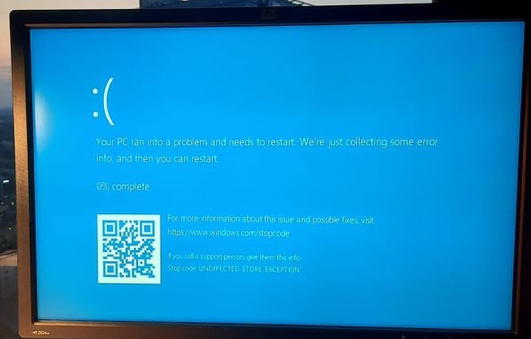

Dell jookseb kokku väga imelikult
Läpakas jõuab ca 5-10 minutit töötada, kui ekraan läheb siniseks ja teatab, et mingi probleem on. Mingitest programmidest see ei sõltu. Viirus ja malware programmid näitavad, et kõik on korras. Ja nii kogu aeg. Põhimõtteliselt ei saagi enam kasutada ja ei saa ka aru, milles asi. Tegemist 10a vana läppariga Dell Latitude E6310, Win10, 32-bit
Või see ongi märk sellest, et selle läpaka eluiga ongi täiesti otsa saanud?
10-15 min töötamist tavaliselt viitab jahutuse probleemile. vaata, kas jahutus vuhisemise juures õhku ka puhub või istub kollikutsikas jahutuse avas, radikate taga. kõik läpakad , mis lahti on saanud võtta, on suurema või väiksema tolmurulliga jahutuses.
kohe ka uus termopasta ja padjad kui vaja peaks olema.
mälud memtestiga üle, ketas tootja utikaga, sfc /scannnow.. jms.
Läpakatel ütles, et koormuse all üle 100 on ohtlik.
Kuid liigne temperatuur tavaliselt BSOD'i ei tekita.
Pigem vigane ketas või mälu. _________________ Has anyone really been far even as decided to use even go want to do look more like?
Kui masinal Nvidia Quadro, siis sellel oli mingi kummi tihend veel lisaks.
See tihend on 10.a. kindalti ära kuivanud ja mõranenud, siis koos CPU-ga ka GPU-le uus pasta.
Kui sa nüüd seda veateadet loed, siis seal on ju kirjas et
tsitaat:
We're just collecting some error info...
Äkki Windows mõtleb seda tõsiselt ja info ongi kusagil kirjas.
https://www.resplendence.com/whocrashed
Näiteks see ei näita?
Kui seal pole mõnd konkreetset vihjet, vaid ongi mingi laialivalguv jura, siis ongi raua/voolu/temperatuuri probleem.

bateman kirjutas:
Nägin mingi aeg tagasi täpselt sama pilti ühel Lenovo läpakal. Tõsi, see pilt tuli kohe peale booti ja sai alguse pärast mingi softi (acrobat reader või id-tarkvara vms) uuendust. Ravi: "format C" ja uus win nullist peale. Nüüd töötab nagu uus. HDD jäi vana. _________________ Jälestan ja vihkan õpitud abitust! RTFM & UTFG! HV kasutaja nr. 933

Kust maalt alates temperatuur on probleem? HD Tune ütleb et on 41 C
HD Tune näitab ainult ketta temperatuuri, hwmonitor mis näitab? _________________ Arvutite hooldus ja komplekteerimine Tartumaal Tasuta dropboxi konto + lisa 500mb ruumi
Ma alustaks sellest, et teeks kõigepealt backupi ära. Mingil hetkel võivad su katsetused lõppeda kas sellega, et käkid ise midagi ära või siis kõvaketas ongi vigane ja läpakas ühel hetkel paneb pildi taskusse ning uuesti käivitamisel teeb klõps-klõps "operating system not found" teatega.

Temperatuurid on normaalsed selle protsessori kohta, aga ressursse on jube palju kasutuses (video ja RAM).
... aga avatud oli kõigest paar Chromi akent. Ja GDrive sync, see võtab miskipärast eriti palju ressurssi. 10a vana 32-bitine pill, eks siis asi olegi selles
