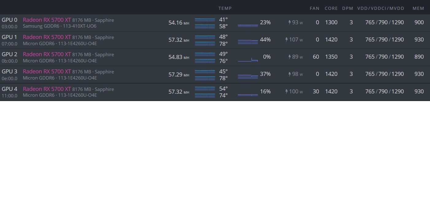

Olen algaja kaevur ja küsin nõu. Kaevan eranditult Asus Strix RX 5700 kaartidega. Algselt kaevandasin WIN10 all ja ainus probleem oli, et mõned minging rigid kippusid crashima ja vajasid igapäevaselt restarte. Otsustasin proovida mmpos ja tundus õige valik. Siiski on mõned anomaaliad mida ma ei oska lahendada.
Võtame ühe ja sama miningi rigi. Töötades windowsis, näitab et rig stabiilne 51-52mh/s , tembid 49-54 C, 7 kaardiga 350 mh/s ja energiakulu 764w:
Lülitades sama süsteemi minut hiljem tööle mmpos all, tõuseb kavandamise võimsus 53 mh/s peale aga ühe kaardi töö läheb nagu paigast, kaardi temp tõuseb 68c peale ja töökiirus langeb 33 mh/s peale, vendid 100%:
Mälukasutus langeb 55% peale, tesied GPUd töötavad samade andmetega 90% pea, samuti langeb selle kolmanda GPU võimsus 93w peale:
Kaevandamise võimsuses ma ei kaota, näitab hetkel 7 kaardiga 353 mh/s aga power usage on kohutavad 1,14kw:
Mis koht nüüd segast paneb või kust viga otsida? Mis seadeid peaks mmpos all katsetama?

Palju see masin seinast voolu võtab ühel või teisel juhul?
Mälu temp-id on ka suht kuumad minumeelest.
Miks nad win-i all crashisid? Kui mõni konkreetne kaart hangub siis keera veidi maha, et käima jääb.
Mul 5700 seeria kaartidega ka teab mis suurt kogemust pole, alguses kippusid hanguma aga mingi hetk avastasin, et ühe kaardi bios (moditud) käib paremini kui teiste omad ja nii lasin kõigile sama biosi peale. Peale seda jäid enamus käima, ühte kaarti pidin veidi maha keerama ainult.

Oma AMD kaartide kokkujooksuta radeonWattman seaded /bios moodid iigori laabi järgi/ :5700xt gpu1-c1300.745mV..mem1784 (95W software 55mh/s) // 5700xt gpu2-c1300.725mV..mem1796 (94W software 55.3mh/s) .. 570 8gb: core 1130.850mV, memory1920.900mV (rahulik @ 27.3mh/s . 75w) . Kõrgemad kellad ja paari tunniga jookseb 1 kolmest kokku ja hukkab kogu kupatuse. Asi jääb tööle, aga tarbib 265W asemel ligi 450W + systeem (minul +120..160w). PSU on 1400W õnneks

Oma AMD kaartide kokkujooksuta radeonWattman seaded /bios moodid iigori laabi järgi/ :5700xt gpu1-c1300.745mV..mem1784 (95W software 55mh/s) // 5700xt gpu2-c1300.725mV..mem1796 (94W software 55.3mh/s) .. 570 8gb: core 1130.850mV, memory1920.900mV (rahulik @ 27.3mh/s . 75w) . Kõrgemad kellad ja paari tunniga jookseb 1 kolmest kokku ja hukkab kogu kupatuse. Asi jääb tööle, aga tarbib 265W asemel ligi 450W + systeem (minul +120..160w). PSU on 1400W õnneks |
Milline kaart kokku jookseb? Oled katsetanud ühekaupa suuremaid clocke? 570 jookseb kokku kui 1100/2000 panna kelladeks?
