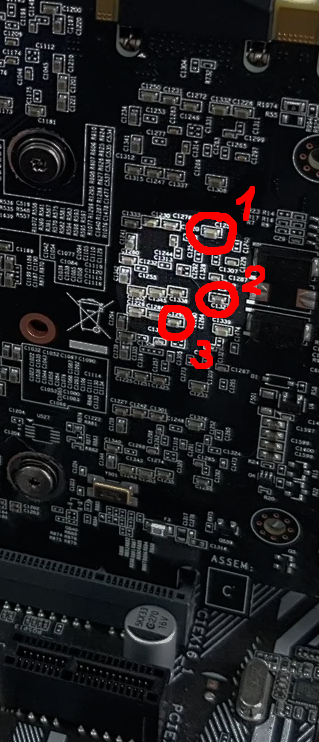

Tere, sain natuke lollusega hakkama ja sellega seoses said pihta mu GPU tagaküljel paar sellist vidinat (taust-pilt netist (kaardi mudel on sama), välja toodud elemendid minu poolt):
3 on täielikult kaduma läinud ("et ei oleks ühendamata", "joonistasin" pliiatsiga kokku selle vahe; pole aimugi, kas hea mõte või mitte :sweat:), 1 ja 2 on alles, kuid otseses mõttes vaid kinni teibitud hetkel (1 oli täiesti lahti, 2 üks ots oli lahti) :]
Esialgu kaart siiski töötab nagu peab; täitsin enamus mälu ära (kuna need elemendid on vast vastasküljel asuvate mälukivide toimimisega seotud) nõudlikus mängus ja midagi veidrat ei täheldanud.
Küsimus: mis eesmärk konkreetsetel "kividel" on (saan aru, et ilmselt on need kas kondensaatorid või takistid ja tõenäoliselt seisavad pigem signaali kvaliteedi vmt kui mingi kriitilise loogika eest (muidu kaart vast ei toimiks)) ja kas keegi nende taas-kinnitamise/asendamise ja selle lünga täitmisega (3) tegeleda söandaks ja/või kas see oleks mõttekas? (Ise olen elektri-skeemide ja jootmise osas võhik/kogemuseta =])

Need C-ja-kolm-numbrit kohtades on kondensaatorid. Kokku "joonistada" pole hea mõte, kondensaatori olemuseks ongi "lahku olla", kuid samas energiat salvestada või üle kanda.
Remont on põhimõtteliselt lihtne, uued asemele. Millised, saab teada remondimanuaalist (vaevalt seda leiab), teise samasuguse (rikkis) plaadi pealt või analüüsides seda vigastuskohta (võrrelda terve plaadi pilti, mõõta kõrvalolevate sarnase skeemiosa samasuguse välimusega kondensaatorite mahtuvust ning asendada).
Kuna töötab ka ilma nende juppideta, saab öelda, et väga täpseid asendusi otsida pole vajadust, piisab ligilähedastest.

Aitäh vastuse/selgituse eest thumbs_up.gif
Kui keegi oleks nõus seda kinnitust/paigaldust tegema (mõistagi aja/juppide* kompensatsiooni eest), eks andke märku =)
* (kui ette pole juba olemas, siis ilmselt tuleb selliseid mingi hulk korraga osta; mul endal ühtegi surnud GPU-d või muud plaati hetkel võtta pole)
