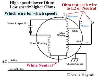

Klahvi all on genekas?
tagasi üles
anubise
HV vaatleja
liitunud: 23.11.2009
sõnum 27.05.2020 17:07:40 vasta tsitaadiga
Tundub nii.

Barbo20 kirjutas:
Pildi pealt on näha, et sul on ventikal siiski 2 mähisepaari, kui väidad, et sul oli 3 kiirust siis ilmselt Speed 1 (1 paar); Speed 2 (2 paar); Speed 3 (mõlemad paarid).
See kõik on regulaatori poolel, kui ma nüüd asendaksin selle Sonoffi 4CH-ga, siis kuidas selle ühendamine välja näeks?
Vaatan et ewelink laseb sellel interlock mode’i kasutada, mis siis välistaks selle et 2 lülitit nö korraga sees on.

M@x, kui sul ventikasse läheb 2 mähisepaari siis sobib sul 4CH asemel ka Sonoff Dual. Mõlemad releed väljas = OFF, Üks relee sees: kiirus1, teine relee sees:kiirus2, mõlemad sees: kiirus3

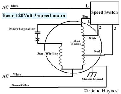

Kuulge, elektrialahuvilised.
Teeks kõigepealt selgeks ühe asja. Mootor vajab pöörlemiseks kahte pooluspaari, ehk mähist. Kui sa lülitad ainult ühte neist sisse siis mootor ei pöörle.
Selleks, et ventilaatori mootoritel kiirust muuta, tehakse ühele mähisele väljavõtted, millede vahel lülitamisega saab rootor omale sobiva pöörlemiskiiruse. Antud juhul räägima AC mootori, ehk laua- või laeventilaatori astmelisest kiirusereguleerimisest, mida siin soovitatakse Sonoffiga juhtida.
Jämedalt võttes toimivad need ventilaatori mootorid selliselt. Ma olen saanud nagu eelpool öeldust aru, et tal ei ole astmeliselt muudetava kiirusega mootor, vaid sujuvalt reguleeritava kiirusega mootor. Või siiski mitte?
Kas nüüd juhitakse sujuva reguleerimisega ventilaatori mootorit, need on üldjuhul kanaliventilaatorid ventilatsioonisüsteemis ja kiirust regulkeeritakse sujuvalt pööratavast nupust. (selliseid olen ise mõned ikka paigaldanud.)
või on tegu eelpool kirjeldatud astmeliste kiirusevalikutega, millel on astmetega pööratav või lükatav lüliti. (Selliseid olen ise pidanud parandama)

M@x, lihtsalt lülitad Welinkist lüliteid. Ma ei mäleta kui palju eWelink lubas "Stseene" tekitada. Kui vähegi paidlikum on siis peaks saam teha stseenid "Kiirus 1" "Kiirus2" jne. Iga stseeni käivitamisel lülitatakse siis releed sellisesse olekusse nagu vaja. Saad ühe klikiga hakkama. Samas kui Google Home kasutaja oled siis saad seal need stseenid teha. "Ok google, set ventilation to level 1" lülitab siis ühe relee sisse ja teise välja (igaks juhuks kui eelnevalt sees oli) jne
EDIT: jägaja'l, on õigus loomulikult. Enne igasuguste DIY modifikatsioonide tegemist pead olema 100% kindel, et oled moditava seadme toimimisest õigesti aru saanud. Kui vähegi kahtled, pöördu kas seadme esindaja või vähemalt pädeva elektriku poole. Ära kunagi toetu puhtalt foorumitest hangitud infole.

jägaja kirjutas:
Käisin ka pööningul ventilaatori juures ära ning tegu siis https://imgur.com/a/nLJkULn ehk siis tegu teise variandiga, mille saan siis Sonoff 2ch pealt lülitama panna nagu aru saan.

M@x kirjutas:
Spoiler Spoiler Spoiler
Kahjuks ei. Vaadates sinna harukarpi siis tegu on standardse ventilaatoriga, mide reguleeritakse potentsiomeetriga. Eelpool mainitud Fibaro Dimmer vms. on selle jaoks sobiv.
Mul omal ka samasugune, kui aega ja viitsimist leiaks saaks proovida huvi pärast. Aga pole kodus eriti aega mässata kül hetkel icon_redface.gif
