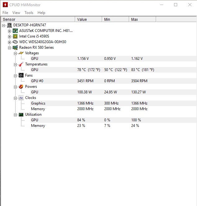

Tere, mure siis selline et tõmbasin eile uue COD: warzone mängu.
Seda mängides tundus et arvuti hakkab lauapealt õhku tõusma ja minema lendama.
Tõmbasin siis temp. programmi ja vaatasin et GPU temp mängus läheb 85 peale ja vent RMP läheb 3700-400. Googeldasin ja tundub et need näidud ei ole üldse head. ( isegi panin mängus kõik asjad LOW ja ikka sama teema )
GPU-ks on radeon rx 580 series . intel i5-4590S CPU @ 3.00 GHz.
Olen ka tähelepannud et CS:go-s töötab ka vent ikka väga valjult ( aga pole selle mänguga temp. programmi vaadanud )
Endal selline tunne et see GPU ei tohiks ju nii vana olla et selliseid asju teeks, või siis....
Ühesõnaga ei jaga sellest maailmast väga suurt midagi, kas asi ongi selles et arvuti on kehva, või on kusagil confides vms midagi väga mäda ?
Mäng ise reccomendis asju HIGH peale, aga isegi kõik asjad low peale pannes lasi GPU vent ikka 4000RPM. beer_yum.gif

Kui temp kõrge ja vent seda ei jahuta, siis viga ilmselt sellest, et soojus ei jõua GPU-st radikale. (üks mini võimalus ka see, et jahutustoru rikkis, aga seda juhtub väga harva). Teisisõnu vaata termopasta ja - padjad üle. Aga ettevaatlikult, et mitte rikkuda kaardi icon_wink.gif

Tegin ka testi CS:go , isegi seal tulid näidud 76 kraadi ja 2900 RPM ( seal keerasin ka setingud medium peale )

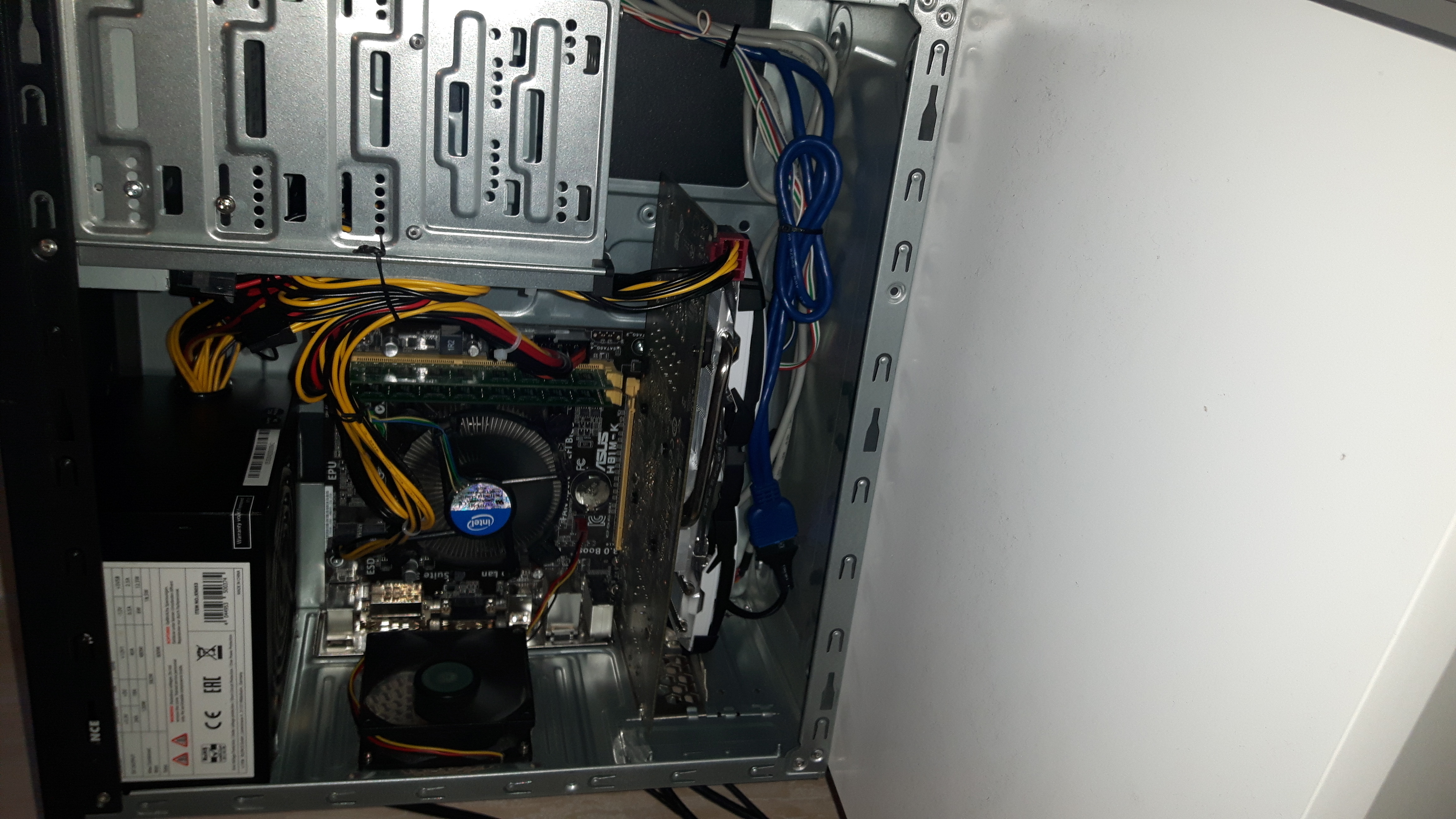

Tegin ka mõned pildid arvutist endast, kas see on ikka hea paigutus videokaardile ?
Arvutiga midagi ei tee, või teed vähe nõudlikku asju siis püsib temp 54-55 ja fan pendeldab 0-1000RPM-i vahel

Proovida mängida nii, et korpuselt küljekaas maas on. Kui olukord ei parane, siis on ilmselt asi termopastas. Kui paraneb, siis ehk korpuse õhuvahetus puudulik.
Pole päris paista aga ilmselt korpuse ventileerimisega tegelevadki vaid see üks pisem ventilaator ning toiteploki ventilaator. Võiks parem olukord olla.
Kui avada mõned komplekteeritud mänguriarvutite kuulutused, siis võib ka näha mõnda puuduliku õhuvahetusega korpust vaid ühe ventilaatoriga. Vihjeks otsingusse panna YingYang Is Ma Thang
Antud eksemplari videokaart läheb garanteeritult kuumaks ja valjuks pikemal mängimisel selles komplektis.

Proovisin siis nii umbes 30 minutit cs:go-d. tulemus MAX peak oli 77 kraadi ja 2697RPM.
Aga selline keskmine oli 72-74 kraadi ja vent töötas 1700-2200 vahel, mis ei olegi kõige hullem ma arvan. ( kuigi mäng oli medium setingute peal, mis tegelikkuses ei nõua palju )
Tulemus paranes, aga ei ole veel see " kõik ok " tulemus. Et mis ma edasi tegema peaks, ei viitsi koguaeg küljekaant ka maha ja peale panna. videokaardi termopasta ja karbi vahetus ?
Igaksjuhuks mainin ka et mul on selle pc taga 2 monitori, mõlemad 24 tolli. üks on 60hz ja teine 75hz, ei tea kas see mõjutab midagi aga igaksjuhuks mainin.
