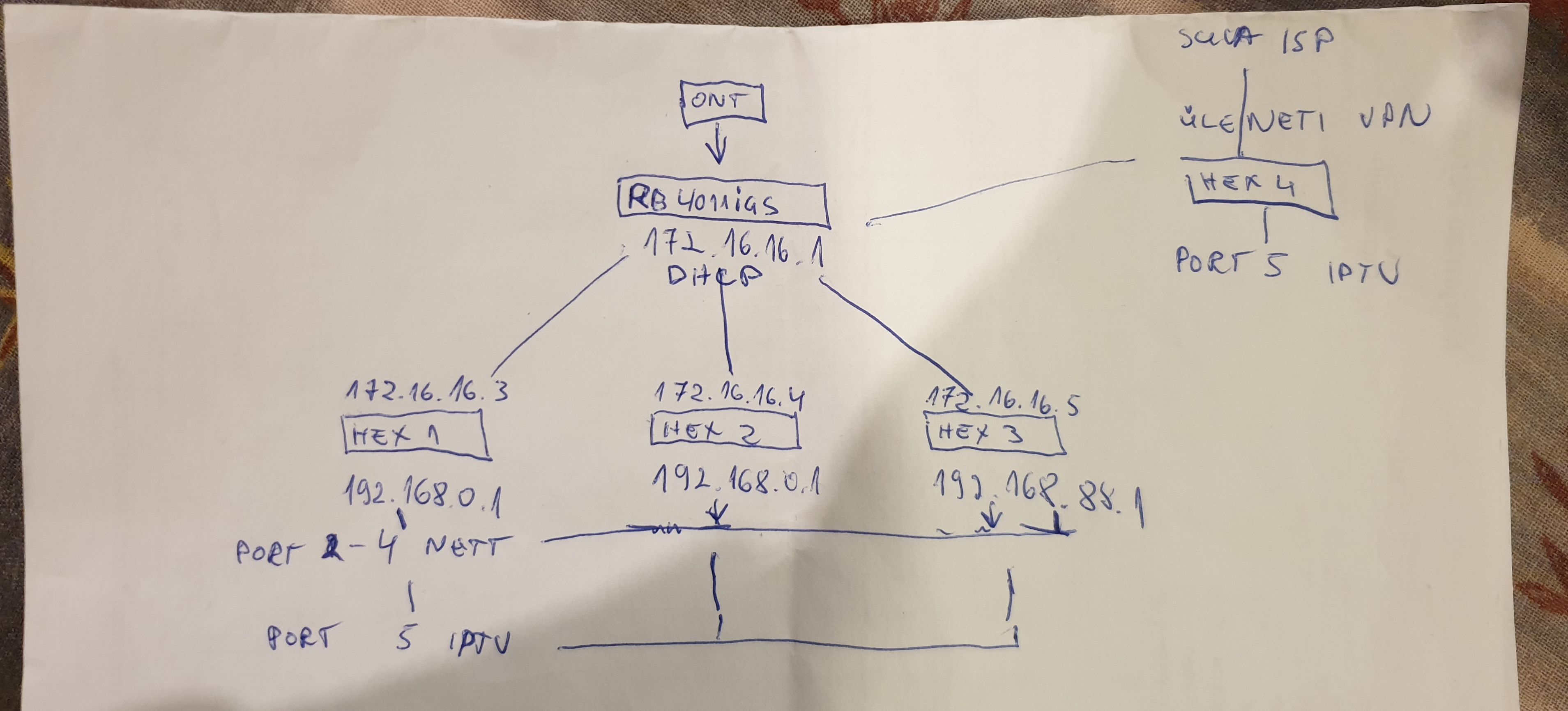

Tere!
Kuidas teha seda asja umbes nii:
1. sisse tuleks ondi otsast cat kaabliga siis MT RB4011iGS+RM ruuterisse.
2. ruuter siis teeks dhcpd, jagaks netti jms.
3. TeliaTV jaoks oleks vaja tega bridge, et saaks üle vpn seda teises tikus vastavast pordist välja võtta (see conf pm vist selge)
4. TeliaTV oleks vaja saada edasi nüüd siis teatud pordist näiteks port10 koos netiga(mida teeb tiku ruuter)-teises otsas sisevõrgus olevasse tiku ruuterisse kus ma võtan vastu eelnevast ruuterist saadud neti dhcp cliendiga WAN otsast ja jagan oma majas laiali ning näiteks port4 otsast iptv mille tõstan siis suures switchis eraldatud vlani kus siis on otsas ainult digiboxid...
suht keeruline jutt sai vist.... aga pm oleks vaja tglt kõige valutumalt teha see asi nii, et töötaks kõik teenused (youtube on suva) ilma, et karjutaks multicasti sinna kuhu seda vaja pole...
PRAEGUNE PILT on selline:
TELIA RUUTER
siit
MIKROTIKKU 2 kaabliga 1 läheb tiku wan porti teine on eraldatud ja topitud iptv-bridgesse ja sealt siis vpn kaudu teistesse tikkudesse tehtud samamoodi iptv-bridge ja eraldatud pordist võtan välja iptv
netti teeb
esimese tiku dhcp mis võtab siis wan pordist teilia neti otsa.
point oleks siis nüüd saata see telia ruuter sealt vahelt suuska ja asi uuesti toimima saada.
osad seadmed asuvad netis üle vpn ühendusega ja osa siis sama kaabli otsas erinevas võrgus. (ehk siis RB4011iGS lan läheb näiteks hex wan porti ja siis vaja sealt teisest osast RB4011iGS dhcp poolt saadetud nett kätte saada ja mingist pordist saada see iptv kätte.
Siit saab ehk paremini aru mida mõtlen:

Markspoiss kirjutas:
Tere!
TELIA RUUTER
siit
netti teeb
Näide:
Kas need HEXid Switch Chipi konfi lasevad teha ja VLAN tabelit sinna alla?
Nii oleks kõige lihtsam.
Saab ka teisiti, aga switch chip oleks lihtsaim.
