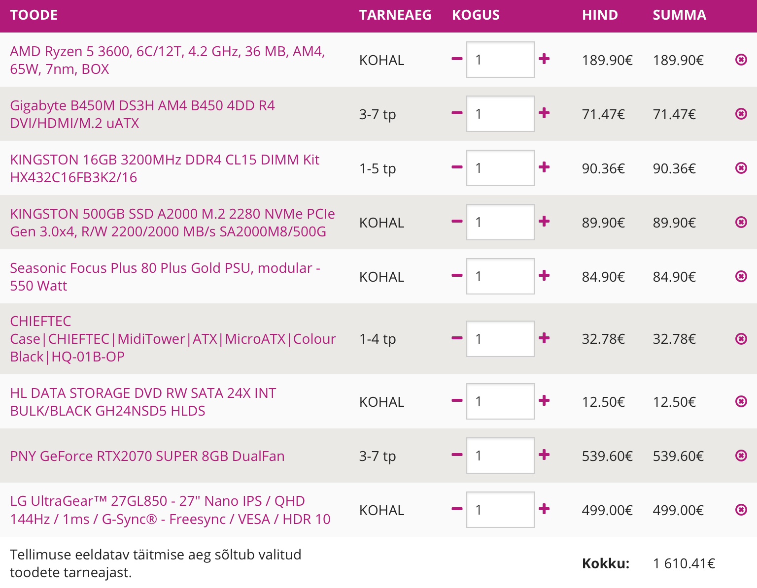

Soovin abi poisile mängimiseks arvuti koostamisel.
Et kuskilt ots lahti teha panin ise mingi komplekti kokku, kas selline kooslus toimiks ja kus oleks kokkuhoiu koht? Tundub natuke liiga kallis siiski.
Kas toide on piisav või liiast?
Kas kast on OK? Vajaks lisa jahutust? Erilisi nõudeid ei ole, võimalikult soodne ja viisakas võiks olla.
Kas prose BOX jahutus on piisav või oleks targem võtta midagi paremat peale?
Kas emaplaat on OK? Kas on mõnda soodsamat mis sobiks ja ei “jääks jalgu”?
Klaviatuuri ta endale juba ostis aga võimalik et oleks ka mingit asjalikku mängimiseks mõeldud hiirt vaja - soovitusi?
Valitud monitor sai küll kiita aga ehk leidub alustuseks ka mõni oluliselt soodsam?
Manus

sleepy, Üldiselt väga korralik. Mälude pealt saaks kümmekond € säästa. Toite pealt paarkümmend € (kuigi seda ma üldiselt ei soovita). Kas DVD kirjutajat on tingimata vaja tänasel päeval? Sealt saaks järgmised kümme kokku hoida.
Emaplaadile ehk veidi juurde, et MSI Mortar/Tomahwk MAX versioon võtta.
Graafika ja monitor on suurimad võimalikud säästukohad. Graafika pealt saab umbes 100€ säästa võttes 5700XT mis on keskeltläbi 6% aeglasem. Eeldusel, et AMD graafikadraiverid ei hirmuta:
Spoiler Spoiler Spoiler
https://www.techspot.com/review/1902-geforce-rtx-2070-super-vs-radeon-5700-xt/
Monitori pealt saaks isegi mitusada potentsiaalselt säästa. Vähemalt kui spetsifikatsioonides olulisi järeleandmisi mitte teha. Pildikvaliteet ja üldine jõudlus muidugi kannataksid selle all, sest GL850 on üks parimaid kui mitte parim 1440p monitor mängimiseks.
Seega kokkuvõttes kuskil 1300€ kanti saab sarnase jõudluse kätte. Hetkel lihtsalt R5 3600, 2070S ja GL850 on nö premium valikud ehk uusimad ja parimad omas klassis. Iseasi kas hinnalisa on seda väärt.

1440@144 mängimine ongi kallis. Kui 1080@144 piisab siis saab mitmed sajad kokku hoida ja rõõm on endiselt kui palju. Videokaardi kohapealt RTX2060, monitore ei oska soovitada aga need on ca 2x odavamad.

Tomorrow, tänud soovituste eest! Panin Sinu soovitatud emaplaadi ja mälud.
SSD leidsin 15€ soodsama, kuid nüüd on R/W kiirused 1700/1600 eelmise 2200/2000 asemel - või peaks 15€ eest kiirema SSD tagasi panema?
DVD - kas päris ilma optilise seadmeta saab hakkama? Kui poisist esimestest päevadest piraati kasvatada ei taha, siis mis kujul tänapäeval poest ostetavad mängud on? Või WIN?
AMD driverite teema peale mõningast lugemist siiski pisut hirmutab - pole ammu mängimise arvutit ise omanud ja poisi jaoks on see esimene, seega valiks hetkel RTX2060 Super-i
Baeskades kirjutas:
Hea point! Seega võtaks pigem sihiks 1080@144
Vaatasin et RTX2060 super u40€ kallim, kuid jõudluse kasv vs € kasv õigustas ennast.

sleepy, Üldiselt on mängud tänapäeval kõik digitaalsed. Füüsilisi karpe saab küll osta aga arvestades hetke eriolukorda (kuhugi minemine, milllegi puutumine) ja seda, et karpides on tihtipeale lihtsalt aktiveerimiskood mitte plaat, siis ei pea DVD kirjutajat mõistlikuks. Iseasi kui netikiirus on kehva või mahupiirangutega ja on juba suurem kogu vanemaid mänge plaatidel. Kui hiljem vaja saab alati välise lugeja juurde osta kui tõesti vajadus tekib.
Mängude hinnad on samuti suht odavad. Peamised programmid (launcherid) läbi mille mänge mängitakse tänapäeval on Steam, Origin, Uplay jne. GOG.com eriti kasutajasõbralik nt. Piraatlus muidugi eksisteerib aga see on tunduvalt vähenenud, kuna digitaalne ostmine on muudetud palju kiiremaks, lihtsamaks ja mugavamaks. Lisaks erinevalt piraatidest saab mäng ka uuendusi aja jooksul.
Lisaks eksisteerivad nö key saidid mis on küll nö hall ala (pole otseselt piraadid) aga võimaldavad mängude aktivieerimisvõtmete odavamat ostmist k.a Windows ise.
SSD peaks ok olema. Seda kiirusevahet ei tohiks tunnetada tavakasutuses. Üldiselt tipp-topp komplekt. Pole midagi halba öelda thumbs_up.gif

sõnum 26.03.2020 18:11:43 vasta tsitaadiga
Paluks komplekti üle vaatamisega asjatundjate abi, et kas kõik osad ikka sobivad kokku jne. Kui on mõne jupi suhtes paremaid alternatiive olemas, siis võib julgelt pakkuda. Hinnapiir võiks jääda 1000€. Vanast kastist peaks 2x HDD ja 2x SSD ära mahutama. Tänud ette!

sõnum 26.03.2020 18:15:39 vasta tsitaadiga
LinC, Kõik tundub ok. Ise ei muudaks midagi seal. Võibolla kellelgi on mõni teine arvamus aga minu meelest väga hästi hinnapiiri ära mahutatud kuskilt koonerdmata thumbs_up.gif

sõnum 26.03.2020 20:02:58 vasta tsitaadiga
LinC kirjutas:
Tellisin ka just sarnase komplekti.
Kuna esialgu valitud kaarti enam ei saanud siis võtsin 10€ soodsama kui sinu valikus: https://arvutitark.ee/est/tootekataloog/Arvutikomponendid-Graafikakaardid-VGA-NVIDIA-GeForce-GeForce-20-Series/MSI-GeForce-RTX-2060-SUPER-VENTUS-GP-OC-8GB-GDDR6-3xDP-HDMI-465784
Ma ei tea kas neil olulist vahet ka või mitte.
PSU oli algselt sama, kuid leidsin et 100W võimsam ja lühema (minu jaoks 10+a) elueaga vent sobivad, nagunii 24/7 masin sees ei hakka olema ja valisin selle: https://arvutitark.ee/est/tootekataloog/Arvutikomponendid-Toiteplokid-PSU-PSU-600W-650W/SEASONIC-CORE-GM-650-650W-80Plus-Gold-455424
Korpuse võtsin taaskord esialgsest pisut erineva kuna polnud saadaval ja jäi samuti aknaga ja 3 ventikaga: https://arvutitark.ee/est/tootekataloog/Arvutikomponendid-Korpused/SilentiumPC-Regnum-RG4T-Tempered-Glass-Pure-must-308683
Oma hinnapiiri oled hästi tabanud ja tundub asjalik komplekt.

sõnum 26.03.2020 20:03:17 vasta tsitaadiga
LinC, olen üldiselt Tomorrow'ga nõus ja kõik on tasakaalus aga isiklikult võtaks teise prose jahutuse. Ei ole see be quiet koormuse all enam quiet midagi. Tegu ikkagi 92mm vurriga ja max pööretel on kuulda korralikult.
Samas hinnaklassis on AT's kohapeal olemas mitmeid häid alternatiive nagu Alpenföhn Ben Nevis (mis mul endal 3600 peal hetkel) ning Arctic Freezer 34 eSports thumbs_up.gif

sõnum 26.03.2020 23:16:51 vasta tsitaadiga
Tänud kõigi nõuannete eest. Arvan, et jääb üldiselt nii nagu on. duxdery soovitusel vahetan jahutuse 120mm Alpenföhn Ben Nevis vastu.
