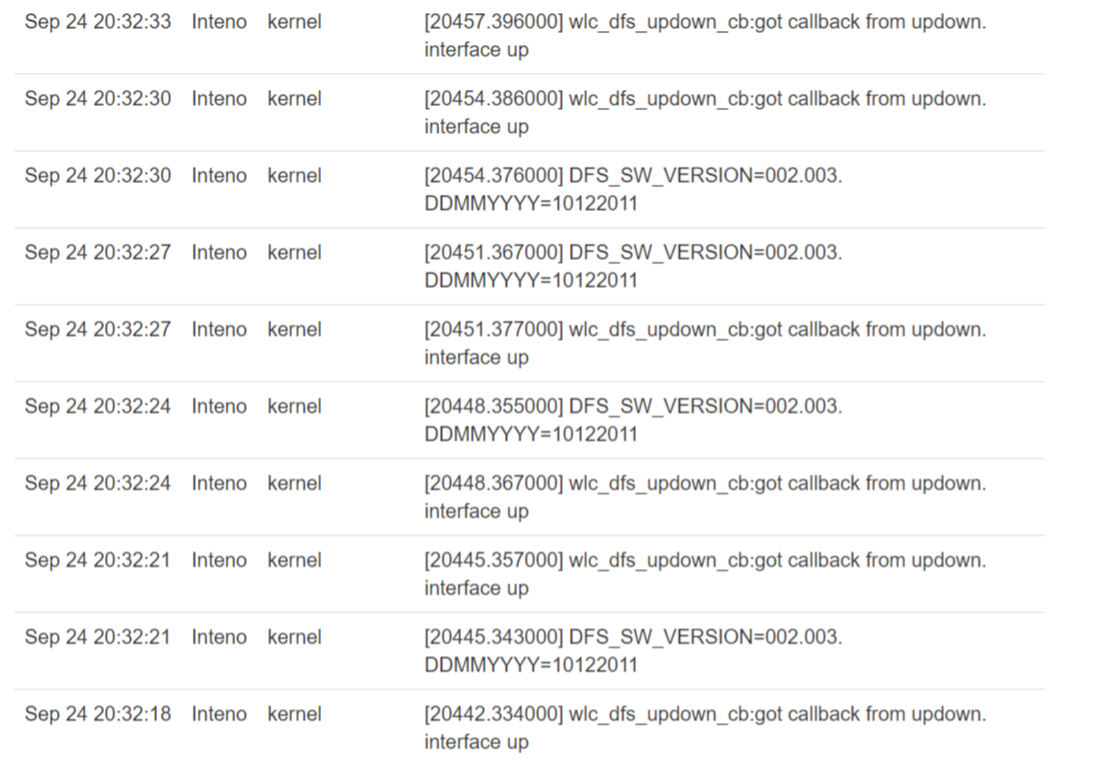

Väga pikalt on olnud probleem wifiga, algselt sai oletatud Win10 draiveri probleemi, aga hetkel tundub, et ruuteris ikka asi - kaks erinevat sülearvutit erinevate wifi kaartidega (atheros ja intel) kukub ühendus lihtsalt tagant ära.
Hiljuti sai uus ruuter võetud, aga sellega paremaks ei läinud. Ma ei oska hetkel rohkem kuidagi debugida, kas kellelgi on ideesid pakkuda, et saada asi stabiilseks?
Hetkel on peas potentsiaalsed põhjused:
1) win10 draiverite probleem (kuigi kõik up-to-date)
2) 2.4GHz levialas liiga palju müra (kortermaja)
3) ruuteri probleem
Logid ruuteris sel hetkel https://i.gyazo.com/2d224d26d5cd704f479daf4d7815025f.png

Lasen puusalt, et p2 on kõige tõenäolisem põhjus. Proovi mõne WiFi analüsaatoriga (inSSIDer näiteks) uurida mis Sul seal eetris toimub.

liiga vähe infot prbleemi lahendamiseks
kas ruuter on sama mudel mis eelmine?
kas viga on vaid ühe arvutiga või oled mitme seadmega hädas?
kas ühendus katkeb või on aeglane?
kas viga on levi ulatuses ehk kauguses ruuterist?
kas Telia ruuterit vahetades ei osanud millelegi tähelepanu juhtida?

Nii, unustasin jah mainida mudelite kohta. Eelmine oli DG30 ning uus DG200A.
Siin on info AP-de info kanali kohta - https://i.gyazo.com/cdc5f47a3d6a38fc7aa0f0eee256b3e2.png
Probleem on kahe erineva sülekaga ( kaartideks on neil vastavalt atheros ja intel, draiverid on kõik uuendatud), telefonide kohta ei oska kahjuks täpset infot anda, kuna otseselt pole märganud kvaliteedis probleeme (väga pikalt ei istu korraga, seega ei saa kindlalt öelda, et probleemi pole).
Ühendus katkeb täielikult. Windowsis kuvab, et pole ühendatud wifi võrguga (peale klikkides hakkab kas ise ühendama uuesti või pean ise klikkima connect).
Ruuteri asukoht ei tohiks olla probleem, kuna väga kaugel ei asu sellest (äkki 5-7m, windows kuvab kõiki pulkasid).
Uut ruuterit võtma minnes arvasin, et vana jamab, seega mõtlesin, et võiks uue võtta (kuna rendin, siis on mul see õigus uuem mudel võtta), ei küsinud infot wifi probleemi kohta (kuna arvasin, et uuem lahendab ära probleemi). Screenshot logidest esimeses postituses tekivad selle probleemi ajal (muul ajal pole selliseid ridu märganud). Korra on juhtunud, lühikese aja jooksul kukkus ka teist korda ära.
Mingit hullu koormust nagu ei tohiks olla ruuterile. Kaabliga lauaarvuti töötab stabiilselt, seal ei ole neid probleeme.
