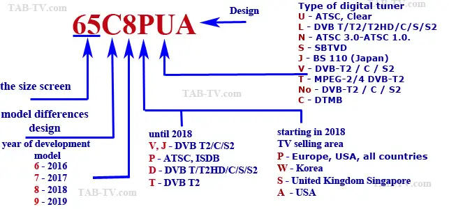

sõnum 17.09.2019 18:07:17 vasta tsitaadiga
tsitaat:
ehk siis ongi reaalselt jala värvuse vahe?
disain võib erineda
sisu aga neil sama
inczp kirjutas:
PLA - P= Europe; L=Tuner:dvb T/T2/T2HD/C/S/S2; A-disain
MLB - M=?, äkki vene turule mõeldud, L-kirjeldus enne olemas, B-ka miski disaini asi
https://foorum.hinnavaatlus.ee/viewtopic.php?p=10191852#10191852

sõnum 17.09.2019 18:16:02 vasta tsitaadiga
http://en.tab-tv.com/?page_id=7111
