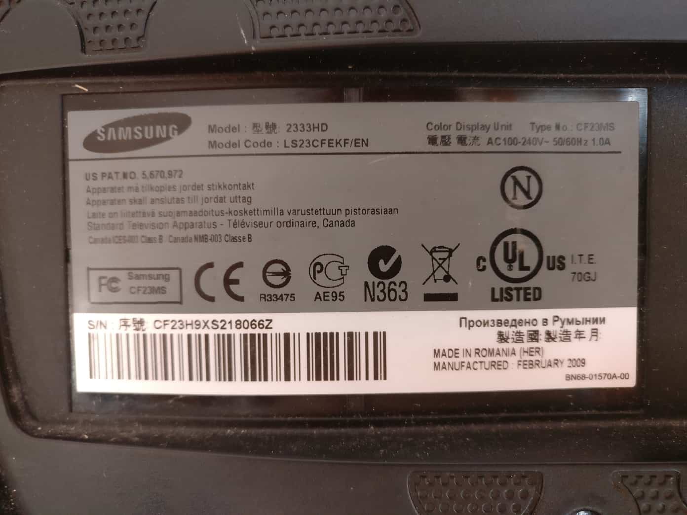

sõnum 13.09.2019 18:22:32 Kuidas näha tasuta ETVd Samsungi monitori ja maja seinal antenniga? vasta tsitaadiga
Soovin vaadata Samsung 2333HD monitoriga tasuta ETVd. Ühendan ära, aga ühtegi kanalit üles ei leia, proovisin ka väikse toaantenniga. Mis mul puudu on? Kas monitoril pole vajalikku tüünerit? Kas digibox aitaks ka?

Sellega otse ei saa jah. Tal on tv-tuuner olemas küll, aga meerikamaa standardit oskav. Sellele viitab tegelikult ka andmesildil olev standardist pajatav rida, kus Canadale viidatakse.
Meie DVB-T/T2 see asjandus ei tunnista.
Digiboksiga võiks pildi kätte saada küll, üsna igasugusega, sest sisendite valikut natuke on.
Ma hästi ei usu et see rootsi-soomekeelsete juttudega DVB-T tuuneriga asi oskaks hoopis ATSC digistandardit, mis on kasutusel Kanadas (ja kogu Põhja-Ameerikas). Sellega olen päri et see lubatud DVB-T mis 2333HD tunneb, on vaid Mpeg-2 tasemel ja seetõttu ei näitagi Mpeg-4 kanaleid. Edasi on vaja leida nn sobiva teenusepakkuja digiboks.

Specsi järgi on LS23CFEKF/EN mudel DVB-T võimeline. https://www.cnet.com/products/samsung-syncmaster-2333hd-lcd-monitor/
Teemaalgataja ei kirjeldanud, mis moodi ei saa ühtegi kanalit kätte. Kas ei leia üldse signaali või pole pilti või veel mõni variant? Milline on otsingumenüü? Ehk on mingi seadistus vale. Vale riik vms... Ning esimesel pildil olev otsik ei ole antenniotsik, vaid F-pistik, sinna on veel IEC-otsikut juurde vaja.
Tallinnas on vabakanalid 28 (ja 30) sageduskanalil. Kui ka MPEG2 tuuneriga, siis signaali peab ikka leidma ja kava näitama, osa teeb häält ka.
A krt. seda teab. Mulle jäi igatahes esimesena jalgu sealsamas Cnetist link:
https://www.cnet.com/products/samsung-syncmaster-2333hd/specs/
Seal ATSC-st pajatatakse.
Samuti need vastavussertifikaatide tähised "UL", "US" ja "C" ju ka Ameerika põhjaosale viitavad.
Aga sobiliku digiboksiga peaks igal juhul pildi ette saama.

LS23CFEKF/EN mis mudeli kleepsul kirjas, on euroopa mudel, mille spetsi Scott ka linkis üle-eelmises postis. Kõhklusi ei teki kas ATSC või DVB-T, igal juhul viimane, aga et mudeli aasta on 2008 (umbes) siis ainult MPEG-2.
