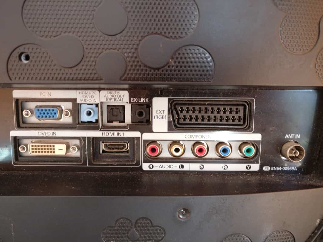

sõnum 13.09.2019 18:22:32 Kuidas näha tasuta ETVd Samsungi monitori ja maja seinal antenniga? vasta tsitaadiga
Soovin vaadata Samsung 2333HD monitoriga tasuta ETVd. Ühendan ära, aga ühtegi kanalit üles ei leia, proovisin ka väikse toaantenniga. Mis mul puudu on? Kas monitoril pole vajalikku tüünerit? Kas digibox aitaks ka?

Sellega otse ei saa jah. Tal on tv-tuuner olemas küll, aga meerikamaa standardit oskav. Sellele viitab tegelikult ka andmesildil olev standardist pajatav rida, kus Canadale viidatakse.
Meie DVB-T/T2 see asjandus ei tunnista.
Digiboksiga võiks pildi kätte saada küll, üsna igasugusega, sest sisendite valikut natuke on.

Aitäh sulle kiire vastuse eest! Ise ei suutnud välja mõelda. Püüan siis ühe digiboxi leida, õnneks antakse isegi tasuta ära teinekord.
Digiboksi valides pead jälgima, et see oskaks vastu võtta vähemalt DVB-T standardit (ning suutma töödelda MPEG4, kui äraantavatele kraamile jutt läks. Mingi aeg liikus palju Soomest pärit DVB-T MPEG-2 boxe, mis aga meie standardadiga ei sobi), parem veel, kui DVB-T2, siis saab ERR-i kanalitelt ka HD-pildi. Ja kui peaks kunagi krüptitud kanalite vastu huvi tekkima, võiks ka CI mooduli pesa olemas olla.
Mis digiboxi väljund kuvari suunas on, see pole enam nii oluline, kuid ega alla HDMI või DVI täna vist leppima ei peaks.

Specsi järgi on LS23CFEKF/EN mudel DVB-T võimeline. https://www.cnet.com/products/samsung-syncmaster-2333hd-lcd-monitor/
Teemaalgataja ei kirjeldanud, mis moodi ei saa ühtegi kanalit kätte. Kas ei leia üldse signaali või pole pilti või veel mõni variant? Milline on otsingumenüü? Ehk on mingi seadistus vale. Vale riik vms... Ning esimesel pildil olev otsik ei ole antenniotsik, vaid F-pistik, sinna on veel IEC-otsikut juurde vaja.
Tallinnas on vabakanalid 28 (ja 30) sageduskanalil. Kui ka MPEG2 tuuneriga, siis signaali peab ikka leidma ja kava näitama, osa teeb häält ka.

Ma hästi ei usu et see rootsi-soomekeelsete juttudega DVB-T tuuneriga asi oskaks hoopis ATSC digistandardit, mis on kasutusel Kanadas (ja kogu Põhja-Ameerikas). Sellega olen päri et see lubatud DVB-T mis 2333HD tunneb, on vaid Mpeg-2 tasemel ja seetõttu ei näitagi Mpeg-4 kanaleid. Edasi on vaja leida nn sobiva teenusepakkuja digiboks.
A krt. seda teab. Mulle jäi igatahes esimesena jalgu sealsamas Cnetist link:
https://www.cnet.com/products/samsung-syncmaster-2333hd/specs/
Seal ATSC-st pajatatakse.
Samuti need vastavussertifikaatide tähised "UL", "US" ja "C" ju ka Ameerika põhjaosale viitavad.
Aga sobiliku digiboksiga peaks igal juhul pildi ette saama.

LS23CFEKF/EN mis mudeli kleepsul kirjas, on euroopa mudel, mille spetsi Scott ka linkis üle-eelmises postis. Kõhklusi ei teki kas ATSC või DVB-T, igal juhul viimane, aga et mudeli aasta on 2008 (umbes) siis ainult MPEG-2.

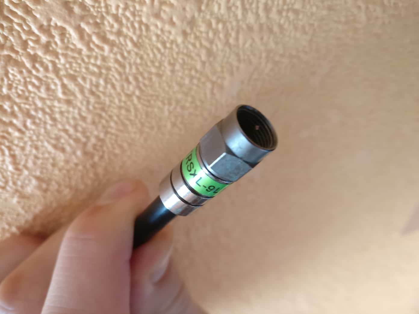

esimeselt pildilt on f-isa puudu ju.

Puuduolevad asjad... antennipildil on need nn X elemendid poomil ka osaliselt puudu. Mul on üks seda tüüpi antenn, sel on lainekanal ilma selliste tühikuteta.
Kommentaarid: 4 loe/lisa Kasutajad arvavad:  :: 0 :: 0 :: 4

Elemendid on kõik olemas. Antennil on pakitune elemendid 90 kraadi keeratud ja plastikud fikseeruvad aukudesse. Pildil pole tühje auke näha. Kui tal aga sealt f-isa puudu on, ei saagi signaal telekasse.

See jutt et elemendid on kõik olemas - on nonsens. laurx - see antenn on Yagi, milles ei ole lainekanalis selliseid tühikuid põhimõtteliselt. Sealt on puudu 6 elementi. https://llmerge.ee/image/cache/data/4246-600x500.jpg
Ja mitte ükski yagi või logoperioodiline ei oma lainekanalis süsteemitut tühikut. Seda teab igaüks kes kasvõi kordki on antenniraamatu lahti võtnud (minul on see pea kapsaks loetud).
https://llmerge.ee/antennid-antenn/digitv-valisantennid-326 nägid mõnda sellist aukudega? Või on mõni link kus selline "auguline" yagi näha on?
Minu antennil pole ka poomil auke külgedel või all, need on hoopis peal, need labad külgedel on selleks et toimida klambrina mis ei lase isetahtsi direktoreid üles tõusta. Nii et kui pole just selgeltnägija, ei näegi neid ülalolevalt pildilt. Mul on ka üks Iskra, sama lugu - direktorite vahekauguse augud on ülevalpool.
F üleminek võis lahti võttes ka pesa külge jääda, ei tähenda see et seda polegi.

triax-52.
ma paigaldasin neid. kaks tükki on kinnises pakendis alles, kas sa tahad vaatama tulla kuidas kokku käivad?
mul on digiair pro ka olemas kui peaks olema tõesti vajalik see antennisüsteem järgmise tallinnaskäigu ajal üle vaadata. peoga neid pressitavaid ja tangid.

Ei taha vaadata. Aga võit on sinu, see antenn on nn LTE jaoks "Antenna Low Pass System" lahendus, ei ole tegelikult klassikaline antenn.
Edit: https://www.triax.com/products/terrestrial/aerial-antennas/uhf-antennas/unix-52-lte-800-ch-21-60-scan
