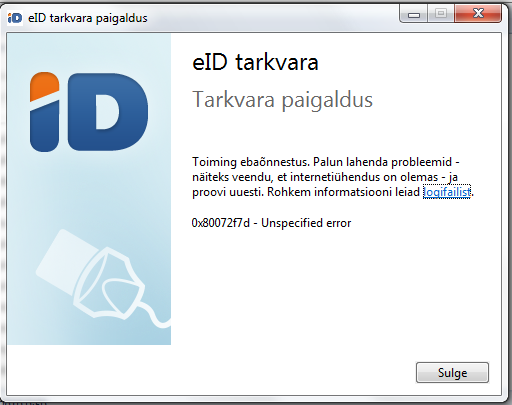

Viskab sellise errori ette, kui tahan seda tarkvara installida. Need nipid mis siin enne pakuti, mul ei aita. Äkki keegi oskab aidata. Tegemis tutika uue läppariga.
https://www.upload.ee/files/7668547/eID_software_20171117101148.log.html

kas on tegu inetrneti kaabelühendusega? kui ei, siis mine kuhugi,kus kaabli saad külge torgata, igasusgused üle õgu lahendused võivad praegu kergelt tõrkeid anda.

Windows uuendab ennast taustal/mingi teine installiprotsess pooleli või tahab arvuti ehk restarti?

Sai korda. Ei teagi kuidas, täiesti lampi peale kümnendat korda üritamist.

Sama probleem. See on seotud firewall-iga. Lahendust ei näe.....muud kui deinstallida seda aga ei tohi kohe kuidagi.

Viimati selle erroriga oli niimoodi:
*Tuli internet options -> Advanced alt TLS 1.2 lubada. Restart ka äkki, ei mäleta.
Samas oli probleem veel mõne programmiga, mis üritas läbi https ise midagi alla laadida.
Event Vieweris oli päris mitmeid WMI erroreid. Selle jaoks oli mingi diagnostic tool olemas, mis pärast logi ette pillub. Tulemus: 2 warnings. Mingid dll failid olid puudu.
Hankisin failid ja registreerisin need dll-id uuesti, voila.
Muidugi ei pruugi kõigil sama keiss olla.
Tavaliselt on aidanud siiski see lahendus: https://www.id.ee/index.php?id=38438
Internet options alt allkirjastamise sertide eemaldamine ja clear ssl cache ka igaks juhuks.

nende nn logis olevate kirjete "Failed to send request to URL" osas saab jagu ka siis, kui mitte kasutada nn online installerit, vaid laadida ZIP arhiivina tervikpakett alla.
otselink: https://installer.id.ee/media/win/Open-EID.zip (ajakohastatakse per reliis) ja siis sealt Open-EID.exe käima panna.

Mul tekkis ka probla. Tahtsin Win 7 Pro x64 SP1 ID kaardi tarkvara peale panna, aga tuli error 0x80072f7d
Kas ID kaardi kodukalt allalaetud 707 KB installer "Open-EID-19.3.0.1828_x86.exe" sobib üldse Win 7 Pro x64 SP1 peale, muud ma sealt ei saanud?
Spoiler Spoiler Spoiler
Logifailis korduvad read:
[0F24:0688][2019-04-08T21:43:55]w343: Prompt for source of package: vcredist_x86, payload: vcredist_x86, path: C:\Users\Jaak\Downloads\vcredist_14.0.24215.0.x86.exe
[0F24:0688][2019-04-08T21:43:55]i338: Acquiring package: vcredist_x86, payload: vcredist_x86, download from: https://installer.id.ee/media/win/installer/vcredist_14.0.24215.0.x86.exe
[0F24:0688][2019-04-08T21:44:00]e000: Error 0x80072f7d: Failed to send request to URL: https://installer.id.ee/media/win/installer/vcredist_14.0.24215.0.x86.exe, trying to process HTTP status code anyway.
[0F24:0688][2019-04-08T21:44:00]e000: Error 0x80072f7d: Unknown HTTP status code 0, returned from URL: https://installer.id.ee/media/win/installer/vcredist_14.0.24215.0.x86.exe
[0F24:0688][2019-04-08T21:44:00]e000: Error 0x80072f7d: Failed attempt to download URL: 'https://installer.id.ee/media/win/installer/vcredist_14.0.24215.0.x86.exe' to: 'C:\Windows\Temp\{CCB30C73-3954-4088-AFC6-2ACBB12BA17A}\vcredist_x86'
Tegelikult https://installer.id.ee/media/win/Open-EID-19.3.0.1828.exe on samuti olemas, kommenteerida ei oska.
Või siis lae tõesti kogu kompott korraga alla, nagu eespool juba soovitati (see on nüüdseks samuti uuendatud). https://installer.id.ee/media/win/Open-EID.zip

Laadisin terve paki alla ja sain ID tarkvara installitud.

utamanat kirjutas:
sain ka seda haugata eile. mulle tundus, et läheb hapuks c++ 2015 redistributable allalaadimise peale, mida ta enam kätte ei saa. ilmselt on kuskil link, kuhu ta peab vaatama aga kust ta ei saa seda. pidin proovima käsitsi redistr.. i ette lasta aga aeg sai otsa ja kaugelt pole olnud veel aega sellega edasi tegeleda.
kui tööle hakkas, sai ta WU kaudu omale vajaliku KB selga ja läks sellest tulenevalt lõpuni ära. mul oli w7 64bit. aga point oli selles, et tarkvara otsib x86 ehk 32bit c++ i.. kiirelt vilksab see täpne, mida otsitakse enne errorit rea pealt läbi..

Seal https://installer.id.ee/media/win/Open-EID.zip sees on tegelikult see vcredist_14.0.24215.0.x64.exe samuti ilusasti olemas. Lihtsalt teadmiseks.

murrasurra
HV vaatleja
murrasurra
liitunud: 14.07.2008
sõnum 23.08.2019 13:12:03 vasta tsitaadiga
Ja proovin isegi seda win7-le sp1-ga peale ajada, unspecified error ja kogu moos. Ja uskumatu lugu, see vanem kommentaar, kus soovitati internet optionite all TLS1.2 sisse panna..TOIMIBKI TÄIEGA tänud!
Kommentaarid: 9 loe/lisa Kasutajad arvavad:  :: 0 :: 0 :: 9

Betamax
HV Guru
Betamax
liitunud: 29.05.2003
Autoriseeritud ID-kaardiga
sõnum 23.08.2019 13:34:05 vasta tsitaadiga
Kahtlustan, et siin on Microsofti käsi mängus ja teil uuendused tegemata: https://support.microsoft.com/en-us/help/3140245/update-to-enable-tls-1-1-and-tls-1-2-as-default-secure-protocols-in-wi
MS pasundab juba viimased pool aastat sellest, et vana TLS läheb hingusele kohe-kohe.
