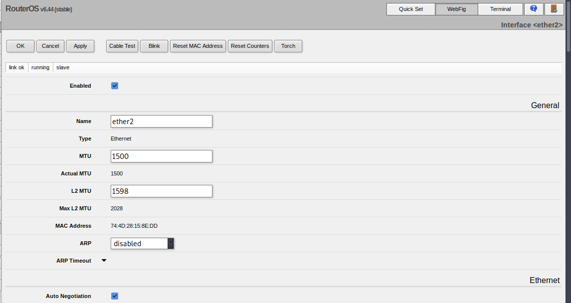

Eemaldasin teise silla ja praegune conf on selline nagu attachmentitel.
Panin Telia muundurist tuleva kaabli eth01 porti, ruuteri enda seadistus oli quickconfigis WISP AP
Sain ka mingi liikluse vlan4 peale, kuid telekapilti ette ei tulnud.

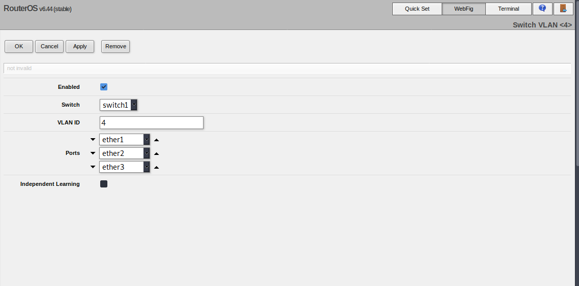

Interface aknas vlan1.4 pane delete või remove. Seda ei ole vaja.
Independent learningu linnukese võid ka maha võtta switchi all.
Restart ruuterile ja digiboxile.
Tänud näpunäidete eest.
Interface aknas eemaldasin vlan1.4
Independent learning linnuke maas.

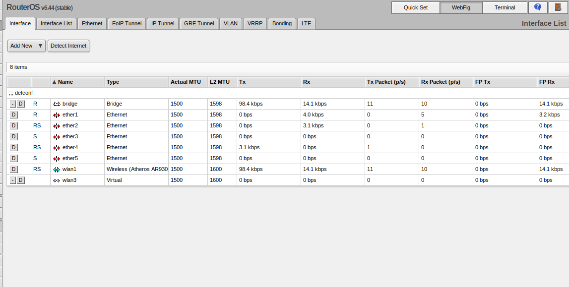

Interfaces all enam ei näita ka eelnevalt olnud liiklust 7.6mbit.
Teen midagi valesti või on puudu mingi firewalli konf?
Digibox väidab jätkuvalt, et Telia-Tvl puudub ühendus internetiga.

/interface ethernet switch vlan add ports=ether1,ether2,ether3 switch=switch1 vlan-id=4

Paistab, et esimest korda sain ma pildi ette, kuid väidab, et teenuse töös on häireid. Nüüd on küsimus selles, et kas silla lisamine muutis midagi või muutis selle vlani lisamine :).
Etv töötab, puldi menüüd mitte.
EDIT:
Eemaldasin swtichi alt seadistuse ja paistab, et bridgega hakkas asi tööle.
Toimivad foxplay, hbo, erinevad kanalid ja ka salvestuste vaatamine.
Suured tänud Kasutaja Kozlorile ja ThedEviL nõuannete eest :)
Esialgu sõidan selle configa ja hiljem vaatan edasi.
