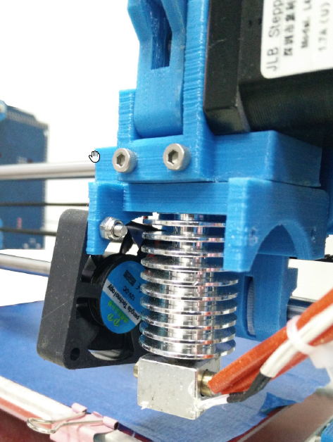

Printeri hotendist pilte? Mudeli jahutus milline?

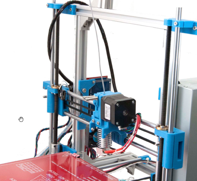

maxfox04, hotend on põhim. selline (pätsasin netist pildi):
Vent puhub selle radikaga osa peale ('heatbreak' on vist õige termin?) ja detailini sealt vist väga midagi ei jõua.
Liiga "roheline" veel, et oleks osanud kohe sellele tähelepanu pöörata :/
Vaatasin, et 'päris' Prusal on seal kohe mingi selline turbiin+õhusuunaja. Eeldaks, et selline jupstükk on kerge vaevaga sinna juurde prinditav?
Kammisin seda sama teemat mõned lehed tagasi ja leidsin jutu silikoonist 'sokkidest'. Kas see ka aitaks antud kontekstis?

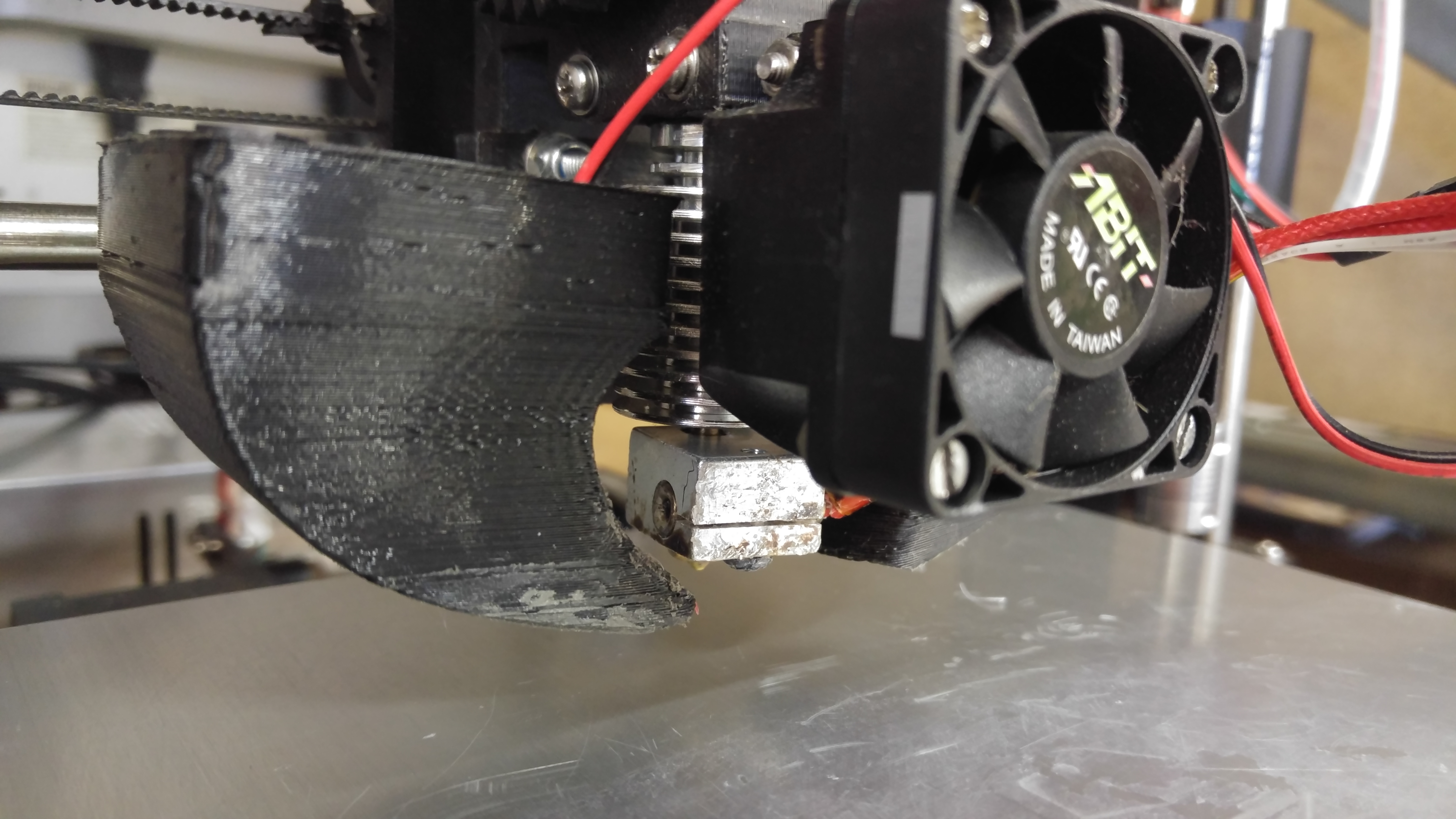

Silikoon sokk on hotendi temperatuuri stabiliseerimiseks, et heatbreakeri ja detaili jahutus ja jahutaks seda.
Otsi oma mudelile õige detaili jahutus.
Minul on selline:
Prinditud väga ammu, veel sellest ajast, kui ise alles süvenesin 3d printeri teemasse.

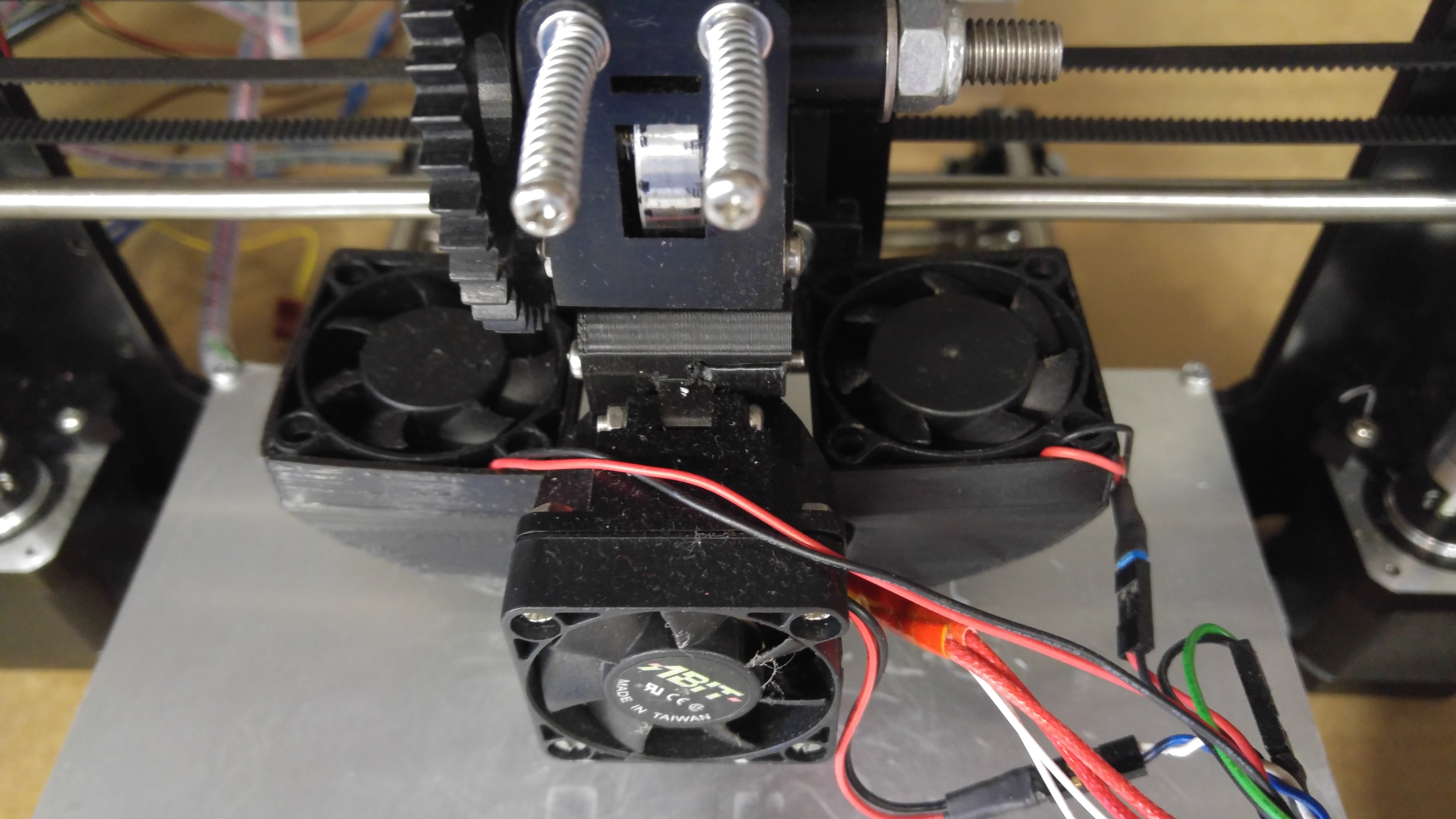

Mul on vist ikka natuke teine konf seal. Ventikad on külgede peal. Leidsin ühe natuke parema pildi:
Selline kahe sarvega lahendus on iseenesest päris huvitav aga ma ei saa vist külgede peale väga laieneda.
