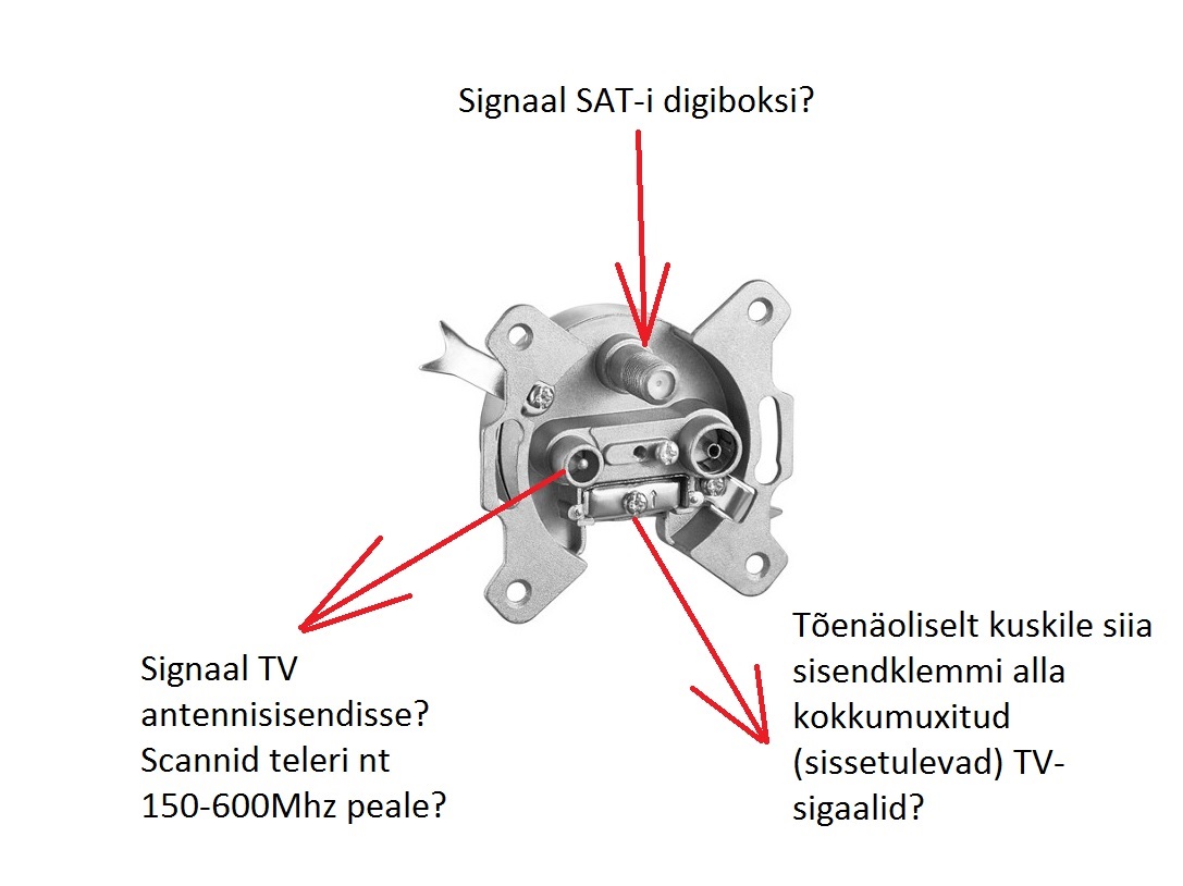

Ühe LNB taga ei saa olla kolme boksi.
Üks LNB = üks vastuvõtja.
Kui on mitme väljundiga LNB, siis on iga väljundi kohta 1 vastuvõtja. Sellisel juhul peab igasse vastuvõtjasse tulema eraldi kaabel ja igasse kaablisse peab eraldi liitma ka terrestrial signaali.
LNB-l on High ja Low sagedusvahemik. Lisaks Horisontal ja Vertical polarisatsioon. Ühte juhitakse pingega, 13V või 18V ja teist 22kHz tooniga.
Kui üks vastuvõtja juba saadab 18V pinget, siis ei saa teine vastuvõtja seda 13V peale kuidagi lülitada ja kui ka saaks, siis lõpetaks esimene boks pilti näitamise, sest õiget signaali enam ei tule.
Sama on 22kHz tooniga, kui üks boks seda juba saadab, siis teine boks seda maha võtta ei saa. Ja kui saaks, sama jutt mis eelmisel.
Prozer kirjutas: |
Sisend on kuskil all ja pole näha.
See pikk ots on F-pistik ja satelliidi väljund.
Üks IEC pesa on telekas ja vastupidine IEC on FM-raadio

Kas ma saan õigesti aru:
1x SAT vastuvõtja ja 3x terrestriali?
Kui jah, siis mu eelnev jutt ei oma tähtsust.
Terrestrial signaalile võib splitteri vahele panna ja jagada nii mitmeks kui tahad. Niikaua kuni nivoo võimaldab. Kui ei võimalda, siis võimendi vahele ja ikka korras. Meeles peab pidama, et võimendi käib katusele, võimalikult antenni lähedale, mitte alla.
Satelliidi signaali ei saa jagada. Igale vastuvõtjale oma LNB ja kaabel.
EDIT:
Spiltteri võid ka all seinapesast võetud kaablile vahele panna. Spiltter on odav tükk. Aga see võtab ka signaali nivood maha. Osta ainult nii paljude väljunditega kui vajad, mitte rohkematega.
Või kui splitteri paned kuhugi üles ja kaabel jookseb mitmesse erinevasse tuppa, siis vaata, et spitter oleks kuni 2400MHz ja satelliidi signaal ka ikka läbi läheks. Terrestriali saad vaadata igas toas, satelliiti ainult ühes.

seinapesa on saadanast. olen näinud sellist, mis -21db maha võtab.. mis antenn t d võtab ja mis sealt vaadatakse? zuumi? dvb-t2 hte? vabalevi? silmas peab pidama seda ,et kolmene splitter on min -6.8db.. asukoht!

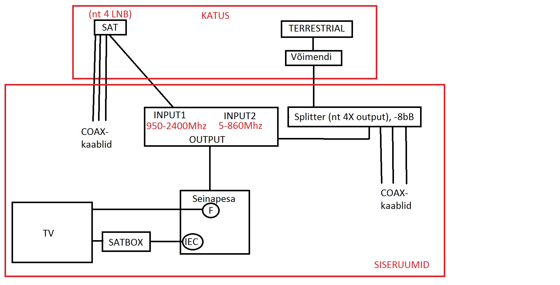

Seega tundub, et kõige lihtsam variant midagi sellist? (eeldusel, et all ei pane seinapesa asemel splitterit, vaid võtabki seinapesast välja vajalikud väljundid). Joonisel väike näpukas, F ja IEC läksid vahetusse, aga muidu kasutada sama skeemi X arvu TV-de puhul eeldan. Samuti eeldan, et eelnimetatud seinapesadele on vastavatele pistikutele kõrg- ja madalsagedusfiltrid juba sisse ehitatud, ehk F-st tulevat läbi 800+... ja IEC-st kuni 800Mhz?

Põhimõtteliselt jah.
Aga proovi ühega alustuseks. Nagu ka laurx ütles, see võib signaali kõvasti maha võtta. Kui ühega toimib ja kõik tundub ok, siis osta ülejäänud tubade jaoks ka, siis on maha visatud raha hulk 4x väiksem, kui välja ei tule.
Kui kaablid on mingid vanad närakad, tasub uued kaablid ka vedada.
Ma eeldan ka, et seinapesal on mingid filtrid sees. Võid Serigos kohapeal ka käia vaatamas. Võid nende käest ka nõu küsida, seal väga asjalikud mehed.

SAT + FM vbla tõesti, aga pildi järgi tulistab see splitter rahulikult 5Mhz-2.4GHz sagedusvahemiku mõlemast outputist välja, ehk puuduvad vastavad filtrid. Kas see ei või emmas-kummas pildiväljundis häireid tekitada?

Kuisul tuleb katuselt 60+ db, pole kadu hull. Selle pärast ma küsin mis antenn ja mis kohas..

Prozer kirjutas: |
Toimis DVB-Tga ka prooviks, aga polnud seda enam tarvis.
