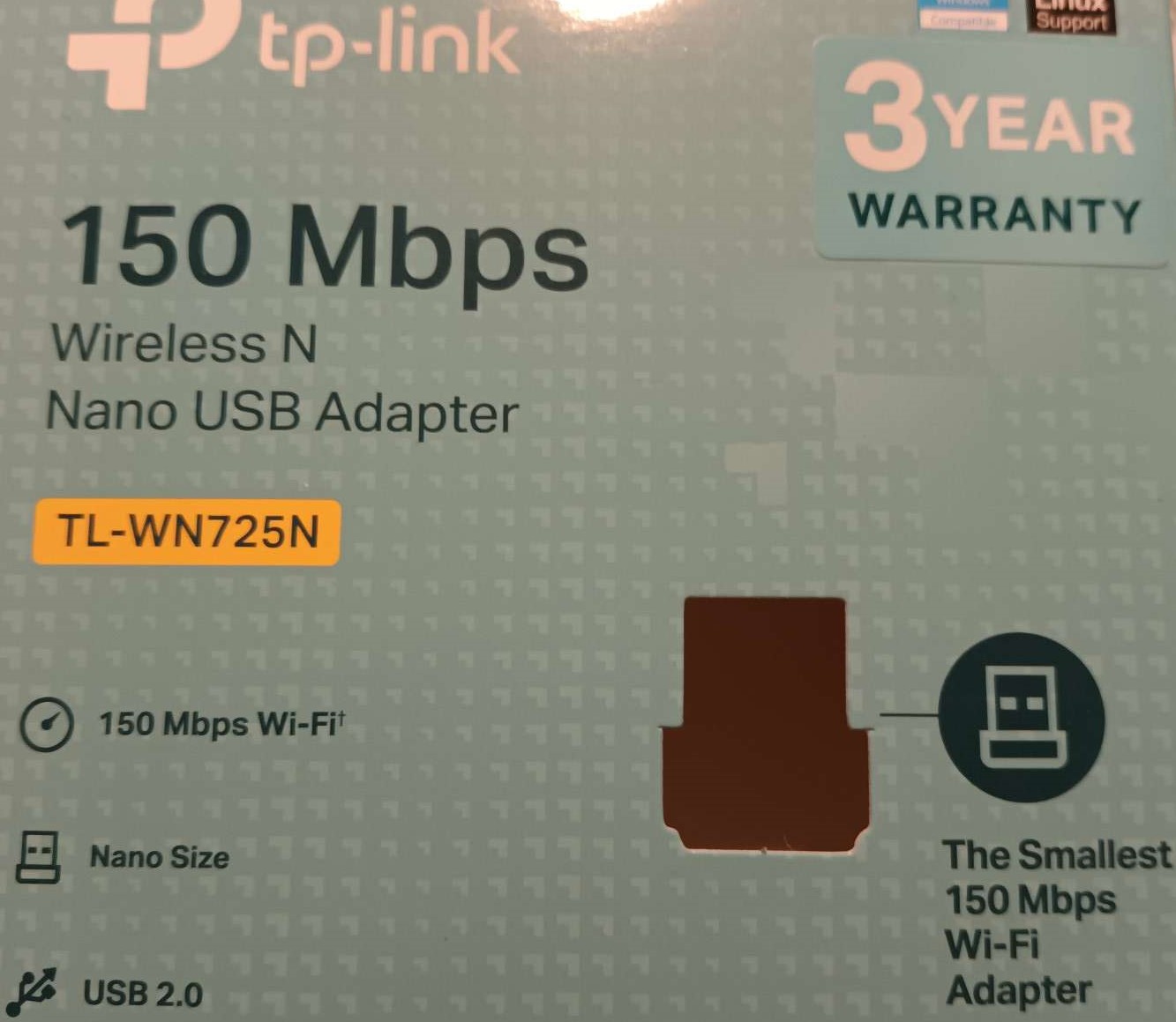

Lisan ruuteri ja kaardi.
Manus
tagasi üles

Vastupidi - probleemi lokaliseerimiseks peab alguses just BGN'i lubama, sest teadmata kaardi võimekust, tuleb lubada fallback, kui "kood" on aksepteeritud, siis seejärel võib hakata kitsendama valikuid nii nagu signaal lubab. Võibolla signaalitase ei võimaldagi ainult N peal kinni olla, siis jäämegi siin imestama miks ja miks.
Esimene asi on muidugi see et korraks tuleb saada ühendus ilma praoolita, kui siis ühendus tekib on üldiselt asi töökorras, kui parooli lisamisel tekib tõrge siis tuleb vaadelda kas parooli seadistused klapivad või üldse saavad klappida (nt kaart ei tunne WPA3'e vms).
Edit: nähes mis adapteriga tegemist, soovitan panna mingi lühikese, nii 15cm USB kaablijupi vahele, sest kui selline pisipunn on vahetult metallkesta varjus, pole tal õiget levi kuidagi võtta võimalik.

Sisseehitatud kaardid on reeglina normaalse antenniga, telefonid pole ka plekist kesta taga varjus, nii et see pisike on väga raskes olukorras levi mõttes. Aita ta kuhugi n.ö. nähtava koha peale ja ilmselt töötab küll.

Sellel TP Linki USB WiFi asjandusel pole 5Ghz võimekust. Zyxeli ruuteril seevastu on 5GHz ja 2,4GHz võimekus. Kui sul on 2,4GHz ruuteril välja lülitatud, siis sa ei saagi selle TP Linkiga ühendust.
