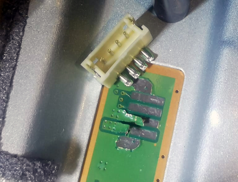

emaplaat on küll PS4 oma, aga vahet vast pole, rohkem nagu vormistamise küsimus. Kuidas käituksid sina?
Kas liimiksid pesa superliimiga plaadile ja veaksid eraldi väga peened juhtmed plaadilt pesa klemmidele...
Kuna pesa max laius on ainult 9mm, on see paras kirbu rautamine, aga paremat moodust ma ei tea.
Oma võimete ja võimaluste ilmestamiseks ütlen, et telefonil olen micro-USB pesa vahetanud, sain hakkama...
Eriti murelikuks teevad mind 3 ja 4 klemm sest juhe tuleks joota neile väikestel rõngastele..

Pigem lihtsamapoolne parandus.
Viadelt ja radadelt vaseni välja kraapida, sobiva liimiga pesa tagasi ja traatidega uued rajad.

pesa tuleb radade peale, seega peaks traadid enne paika panema ja siis pesa paika liimima... pesa ei oleks sel juhul tihkelt vastu plaati ja epoksiidilaadne liim vast etem..

Traate saab ju ka pealtpoolt pistiku jalgade külge joota, miks Sa neid sinna allapoole panna tahad?

Nagu mina aru saan, pole probleem mitte pistiku jalgadega, vaid juhtmete jootmisega trükkplaadi külge. Ja trükkplaat on ju allpool.

Seda saab mitut moodi lahendada. Üks keerulisem kui teine.
Vihjeks niipalju, et lõpptulemus ei pea välja nägema nagu originaalis. Ta peab olema toimiv ja piisavalt tugev.

Saab ikka mitut moodi lahendada, saab ka näiteks vaskteibiga (või -fooliumiga) uued rajad teha. icon_biggrin.gif

Kas sellist lihtsat pesa sinna üldse vaja on? Lõika teine ots maha ka jooda need 4 juhet otse PCBle?
Pole ise liimi kasutanud komponentide tagasi panemisele aga seda pistikut pcble kinni joota, et ta sinna tugevalt jääks, enam ei saa. Pistiku uuesti lahti ühendamisel on suur tõenäosus, et paneb uuesti jooksu.

Kui ei saa heaga, saab kurjaga. Alguses liimisin traadid Epoga plaadile ja tinutasin pesa nende külge. Mõtlesin, proovin, kas hakkab masin tööle, siis epotan pesa ka kinni...
Asi toimis aga liiga nõrk, lagunes enne ära kui pesa liimimiseni jõudsin. Sellega tuli aga lahti 3 läbiviigu krae, polnud enam kohta kuhu tinutada..
Käiku läks Harmooniline plaan.
Tänud kõigile kaasa-tundjatele.
