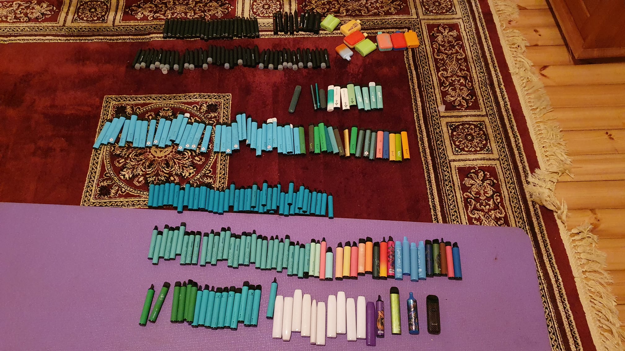

Kas kellelgi on olnud mõtteid e-sigarettides olevate akude taaskasutamisest?
Mul töö juures kogutakse e-prügi eraldi kogumiskasti. Saan projektide jaoks alusmaterjali pakkuda icon_razz.gif

Ma ka avastasin sama üllatuse täiesti juhuslikult paar nädalat tagasi, et täitsa reaalsed laetavad liitiumakud sees seal. Mul isegi hakkas mõte peas keerlema neist üks suurem 4S akupakk kokku laduda, kui nii ca tuhat elementi oleks saadaval. Sul seal vist nii palju ei tundu olevat icon_biggrin.gif. Kusagile peaksid need kõik ju kokku ka kogutama, mingi jäätmejaam näiteks, kuskaudu siis lihtsalt hävitamisele saadetakse need. Kas oleks reaalne kusagilt suuremast kogumispunktist endale neid mingi prügikoti täis kaasa haarata ning see suuremat sorti akupaki ladumise eksperiment ära korraldada?

Ma oleks tegelikult aimanud varem, et täitsa võimalik variant on liitiumaku, kuna nii pisikesed patareid üldiselt ei suudaks sellist voolutugevust saavutada, mida selle küttekeha kuumutamiseks seal sees tarvis läheks. Kuna ma ise pole tossu peal, siis ei tundnud mingit huvi ja alles siis kui nägin reaalselt minema viskamist ja kuulsin, et ühekordseks kasutamiseks need, siis lõi pirni põlema et huvitav huvitav. Muidu oleks ilmselt varem juba uurima hakanud, et kuskohast neid kokku saaks krahmata suurema koguse. Mis ajast need ühekordsed konid muidu üldse turul eksisteerivad? Aastaid juba vast pole need seal müügil olnud, muidu oleksin ilmselt varem peale sattunud. Ja kas nendes on seal lipo akud või liion, peale vaadates ei pruugi sellistest aru saada, lipo veelgi tuleohtlikum kui liion, seega vast esimest varianti ei kasutata.

BMS vahel, siis lihtsalt kõige väiksema mahuga grupi järgi saad Ah arvestada, muud midagi. Igale elemendile olen siiani, kui 18650 suuremaid paralleelitamisi tegin, lisanud peenikese kaablisoone karva niiöelda kaitsmeks, et kui elemendiga midagi peakski juhtuma, et sisemine lühis või kurat teab mis, et siis see karv põleb katkestusse ja ülejäänud paralleelkompott elaks edasi ja ei hakkaks seda ühte seal suure vooluga küpsetama.
E: Käepärase ja kompaktse laetava lambi saab ka neist konidest kenasti kui vähe nikerdada, magnet mahub ka sisse ära, mille abil hea kusagile metallile kinnitada. https://photos.app.goo.gl/GeDtXA1xD1WDaphu7

Pole seal enam kusagilt imeda icon_biggrin.gif , selle huuliku kakkusin minema ja kaks otsapunni kummalgi pool, pildil üks koni lihtsalt oma originaalpakendis, jätsin pildile lihtsalt, et aimu saaks originaalpakendist.
