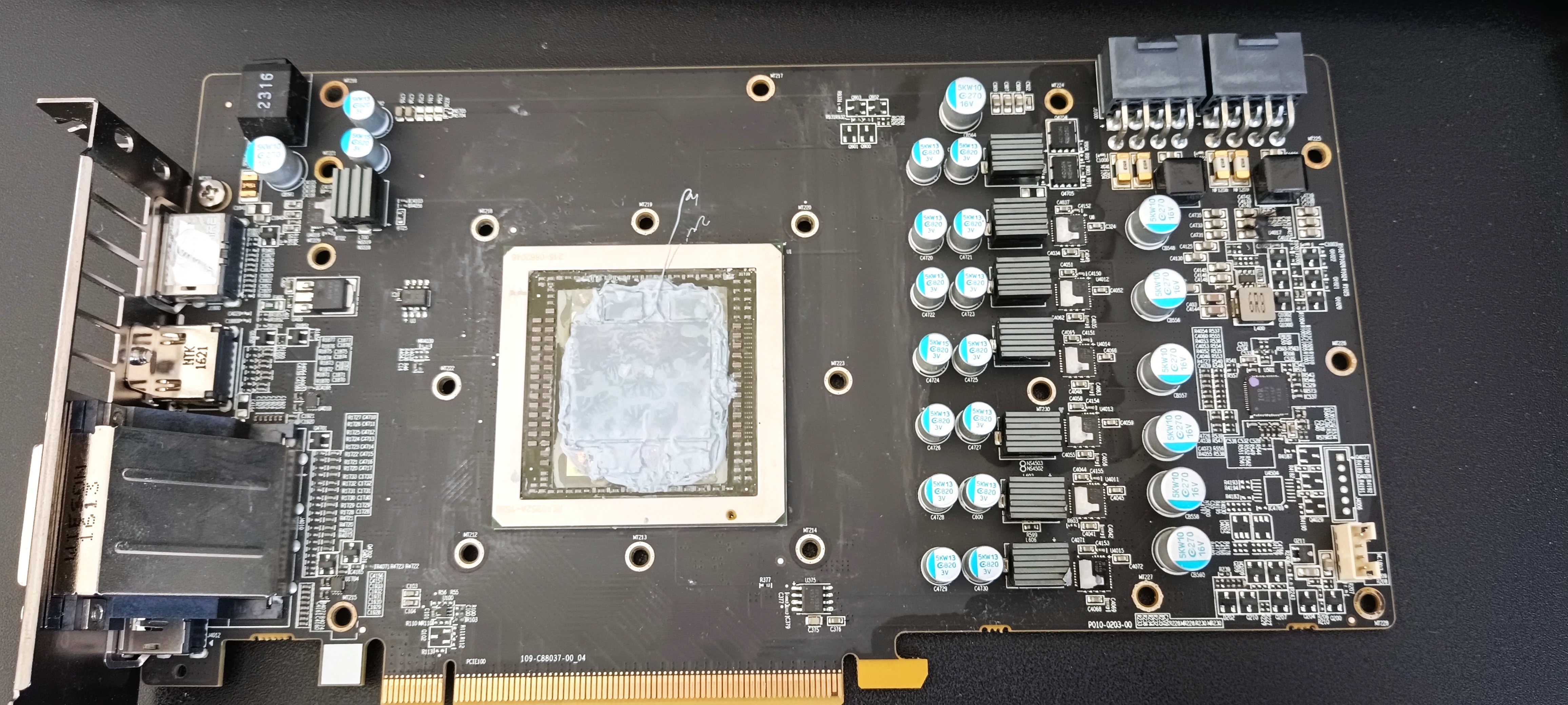

Aastaid omanud AMD fury andis äkiliselt saba. Võtsin kaardi lahti ning piltidel näha mis läbi põlenud. Küsimus, et kas seda saab taastada? On mõtet taastada? Kui on mõtet, siis kus kohas näiteks seda Tartus võiks lasta teha? Umbestäpne hind- PM kui keegi soovib seda asja ise ette võtta icon_smile.gif
Surm tuli sedasi, et põhimõtteliselt aasta otsa on selle kaardiga ainult Word´i ja netti sirvitud ja kui soovisin üle pika aja mängida, siis sain vast minuti mängida, kuid siis tegi arvuti restardi. Käivitasin uuesti mängu, sain vast 5 min mängida ja nüüdsest täiesti surnud- vendid ei käi ringi, topelt biosi tuli ei lähe põlema jne, kuigi kuuled Windowsi tausta helisi ehk windowsi läks sisse. Kaardist mingit signaali saab kätte, kuna arvutiga ühendusel kaob"kaabli puudumise" kiri eest, kuid pilti ette ei võta, testidud kõik pordid. Mingeid artifekte jmv ei tekkinud ning tava kergemas kasutuses ei läinud vendid käimagi, kuna kaart ei läinud "niisama" piisavalt kuumaks.

Konde on lühises ja kokku sulanud. Kui arvuti käivitub (toite lühisekaitse ei rakendu) siis midagi ka katkenud, kardetavalt pcb vahekihtides ka midagi ära põlenud ja sel juhul utiil.
Kui hästi läheb on neist kuldsetest midagi katkenud, siis traat peale ja konde välja joota võib elule tulla.

12V vahel tundub ämbritäis kaitsmeid ka olevat. Kui konde maha põles siis äkki jõudis ka kaitse läbi minna enne radade mahapõlemist. Igatahes tasub kellegi asjaliku kätte anda küll enne utiili saatmist!

Lisatoide konnektorite juures valged kaitsed kuldsete otsadega "10A" kirjadega. Need läbi (nagu varem jiba kirjutatud) lühisesse läinud konde pärast (võimalik midagi veel ka).
Kaitsed ära vahetada, plaat ülemõõta võimaliku lühise korral. Ja saab tast veel töölooma küll, liiga hea kaart, et maha kanda.

Ehk siis proovida ikkagi kuidagi elustada.. Kas keegi oskab soovitada kedagi kes teaks kedagi, kes oskaks päriselt ka seda korda teha?
Pole mul neid kaitsmeid, kondekaid, ei tea kust miskit mõõta jne.. Usun, et oomipood pakub miskit, multimeeter on olemas aga sinna need teadmised jäävadki.

Naljakal kombel see põlenud kondekas polegi süüdlane, miks kaart ei toiminud. Lühises ta polnud ja kaitse oli ka terve ehk oli tõenäoliselt esimese restardi põhjustaja. Pärast läks siis hoopis teine 12V ahel lühisesse ja seda siis koos kaitsme läbipõlemisega.
Igatahes toimima sain.

Nonii, testisin ka väheke.
2x Furmark 1440P- 10 min ja 13 min- kõik nii nagu peab.
Ca 2h mängimist - kõik nii nagu peab.
AMD Fury (Shappire Nitro) teada kui kõrge tempiga kaart ehk Furmarkis temp max 75*c, hoidis 74*c enamuselt, kus töötas 3x venti ning kuni 50% vendi kiiruse peal.
Endale oli muidugi üllatuseks see, et mängude ja furmarki ajal olid eri vendid töös, kuigi tempid olid ligilähedased.
Ehk Furmarkis hakkasid kõik kolm venti tööle juba 55*C juures ja sealt üle 75*C ei läinud.
Vanakooli WoW mängus oli temp ~65*C, üks vent töötas vaikselt ja see oli kõige kaugem sellest pildil olevast läbipõlemis kohast.
Vanakooli Wolfenstein: The new order´i mängus oli tempid seal 74-75*C juures ning samuti töötas 1 vent vaikselt ja jällegi läbipõlemis kohast kõige kaugem.
Mingisugune Windbound (Epic games kunagi tasuta saadud) olid tempid seal üllataval kombel kuni 77*C, kus töötasid kõik kolm venti ning juba suht madala tempidega läksid kõik kolm tööle ehk ei ole tingitud sellest, et lülitas kõik kolm sisse, kuna temp läks üle 75*C. (See oli ka see mäng mida ma esimest korda proovisin ja kaart läbi läks).
Ise arvan seda, et kuna enamus ajast olen selle kaardiga WoW´i mänginud (harva aga ikkagi mänginud), siis kas on võimalik, et kuna selle mänguga ainult 1 vent töötab, mis on kõige kaugem läbipõlemise kohast, on see läbipõlemise koht lihtsalt ajaga ikkagi vaikselt kuuma saanud(otseselt sinna jahedat õhku ju peale ei puhu) ning sealt ka see läbipõlemise värk?
